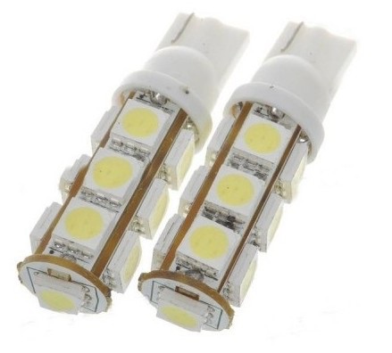

danihay23 38 Опубликовано: 29 января, 2015 (изменено) что за чудо, почему пятнадцатисветодиодные? можно картинку или номер? С количеством диодов на два обсчитался, тринадцатисветодиодные (четыре грани по три диода и один с торца спереди, итого тринадцать. Картинку лень искать. В каждой лавке автозапчастей они есть. При покупке надо смотреть чтобы их свет не отдавал синевой, а то гибдд могут ошкурить за внесение изменений в конструкцию тс... Изменено 29 января, 2015 пользователем Danihay64 Поделиться сообщением Ссылка на сообщение

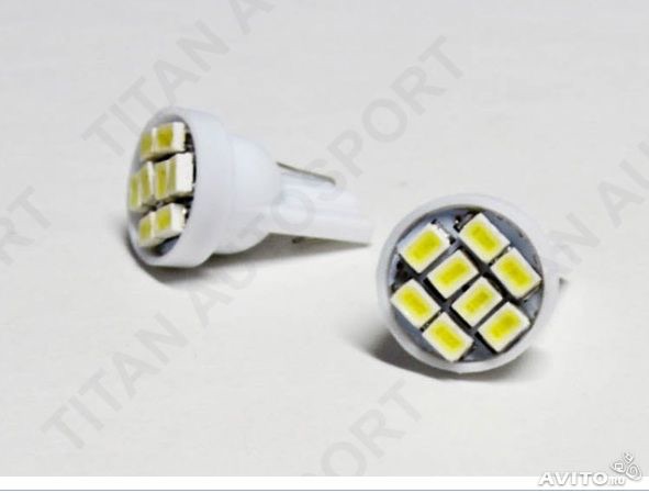

Димон_матрикс 29 Опубликовано: 29 января, 2015 (изменено) Я в габарит ставил на пять диодов, все с торца, светят ярко, не ДХО конечно, но погороду ездил без фар и ДПСы не докапывались. По поводу цвета соглашусь, главное чтоб белые были. Думаю Danihay64 имел в виду это А я ставил подобное Изменено 29 января, 2015 пользователем Димон_матрикс Поделиться сообщением Ссылка на сообщение
danihay23 38 Опубликовано: 29 января, 2015 Вот как на верхней картинке я вставил. Поделиться сообщением Ссылка на сообщение

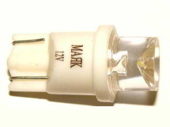

renr 18 Опубликовано: 30 января, 2015 (изменено) у меня, я так понял, в габаритах стоят такие же лампочки как и у Матрикса в габаритах/подсветке номерного знака (пятиваттные с цоколем W2,1x9,5d). я себе больше года назад поставил примерно такие как на фото. брал в КЭМПе чо-то в районе рублей шести. даже лампы накаливания с таким цоколем там были раза в 2-3 дороже. лежали рядом три приблизительно внешне схожих светодиодных лампочки: дорогущая не помню какой фирмы, самая дешевая, которых я и купил, написано было "Корея" и Маяк, по цене примерно рублей 20, но могу и ошибаться. я тогда подумал, если чо, и выкинуть "Корею" за такие деньги будет не жалко - взял четыре штучки на пробу.... на пластмассе "Кореи" оказалась отливка "Маяк" (не так как на фото краской), но за такие деньги пофигу, решил я. помню набор из двух подобных ламп Маяк лежал там неподалеку от этих ламп по цене около 80 рублей. короче, разогнув выводы, вытащил я светодиод с припаянным к одному из выводов резистором - в общем ломаться там в принципе-то нечему. так что если светодиод и крякнет, куплю новый, какой мне понравится, откушу ножки, перепаяю резистор и засуну все обратно в пластмассовый цоколь, короче, пока пластмасса выдержит, можно юзать и юзать..... в общем я доволен - лампы накаливания в габаритах довольно часто вылетали, а тут поставил (ну единственное, понятно, полярность приходится соблюдать при установке) и я уже, откровенно говоря, забыл про них. в качестве ДХО я пользуюсь противотуманками, поэтому яркий свет мне от габаритов не нужен, и "жрут" они нет ничего и если засадишь аккумулятор от габаритов, то только из-за задних ламп - там у меня обычные накаливания никак не перегорят, тьфу, тьфу.... ща похожие в КЭМПе стоят 17 рублей: http://kemp103.ru/la...-321537013.html можно и подешевле найти, да и со светодиодом обычного, так сказать, классического вида, например такие по 10 рублей: http://www.mkad86.ru...omobilnye/41316 а вот с подсветкой номерного знака пришлось повозится с переделкой светодиодных ламп (ну уж не повозиться, но руку приложить пришлось) . хотя ценник у них был не такой дешевый, то ли 50, то ли 100 рублей, точно не помню, т.к. они мне перепали бесплатно. но да не буду про них, так как в Матриксах в подсветке номеров используются, вроде, такие же как и в передних габаритах лампочки. Изменено 30 января, 2015 пользователем renr Поделиться сообщением Ссылка на сообщение
