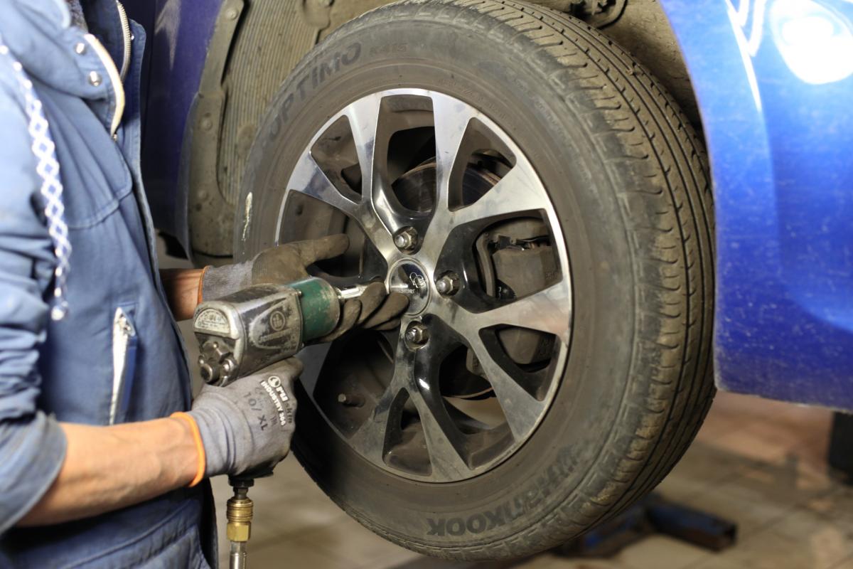

1. Откручиваем и снимаем колесо.

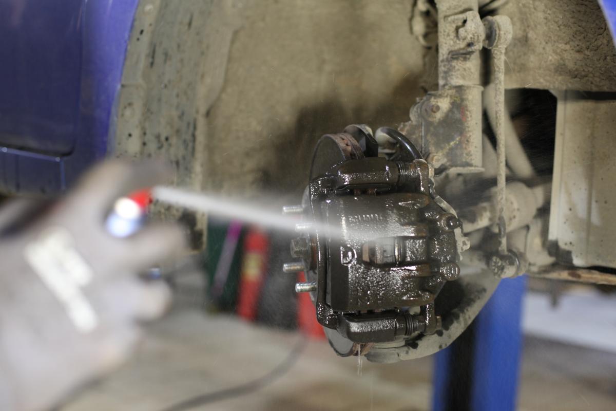

3. Далее нужно обильно полить суппорт растворителем, чтобы избежать попадания тормозной пыли в легкие. Как следствие, сдувать пыль категорически запрещается, только смывать.

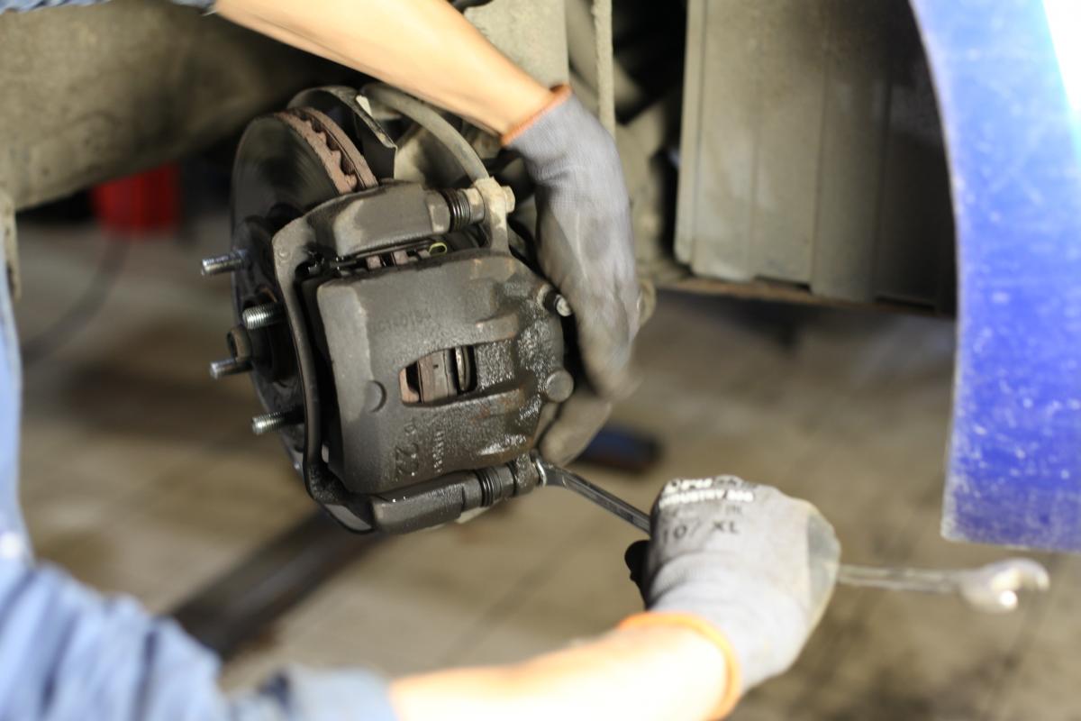

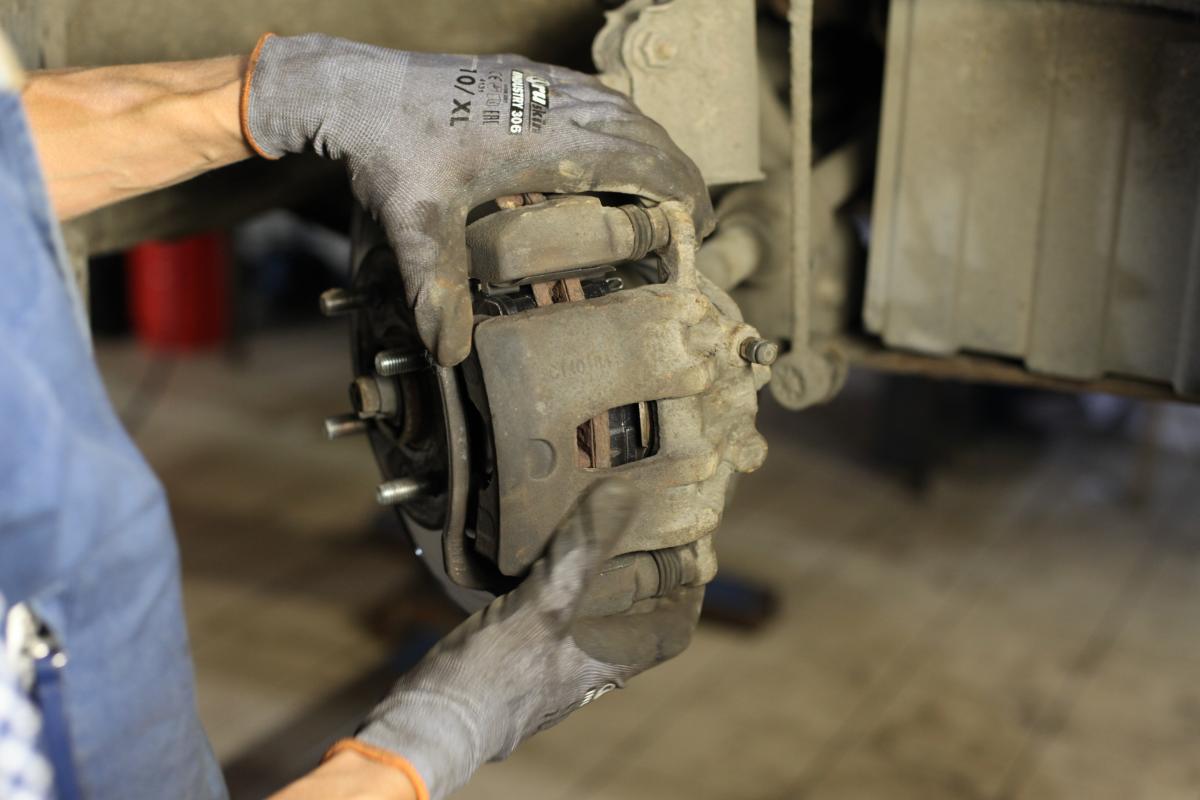

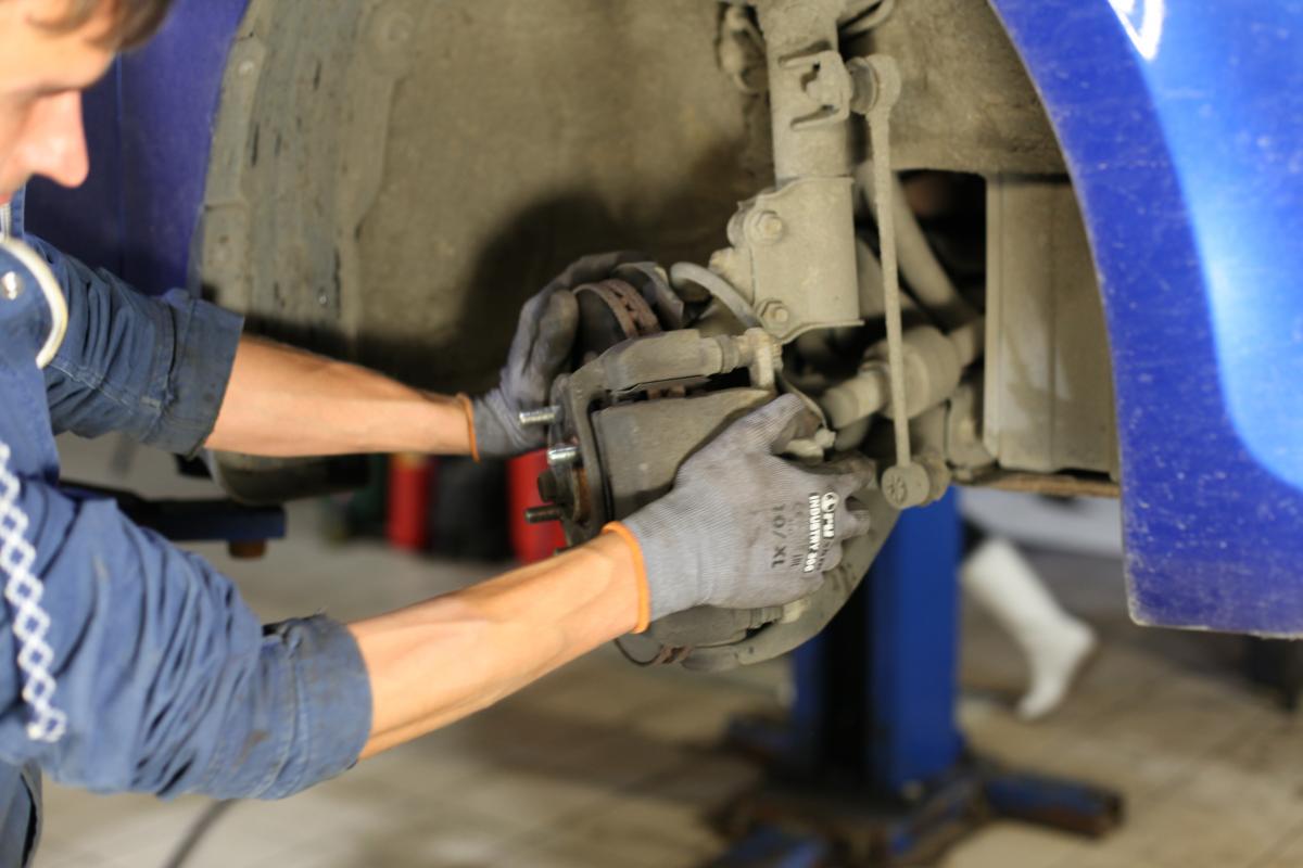

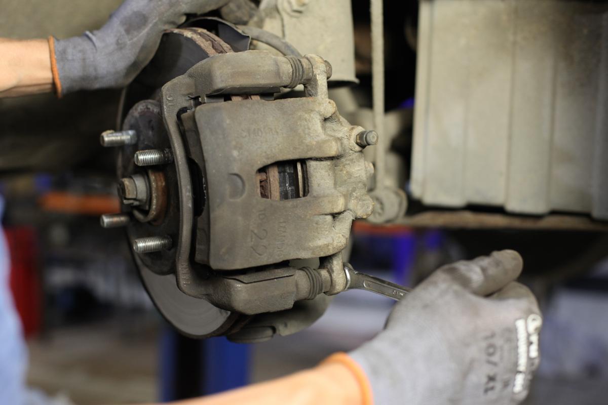

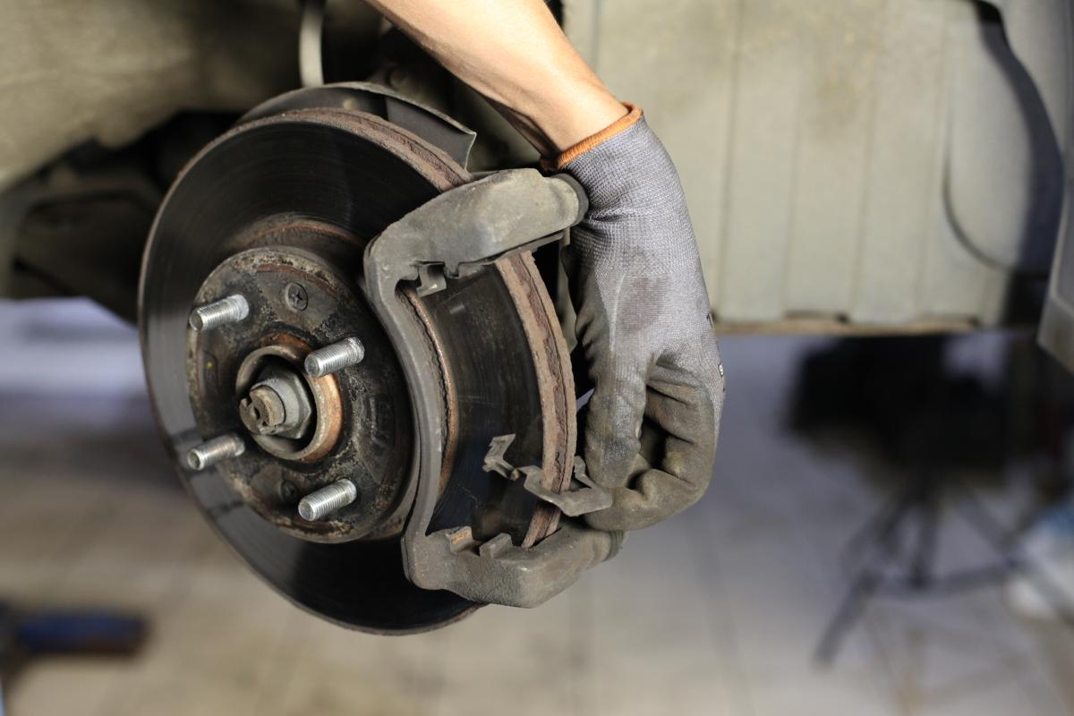

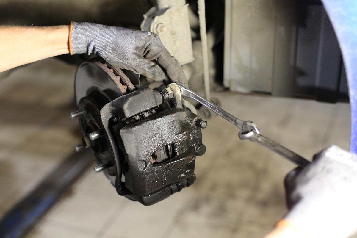

4. Откручиваем направляющие пальцы суппорта и снимаем его.

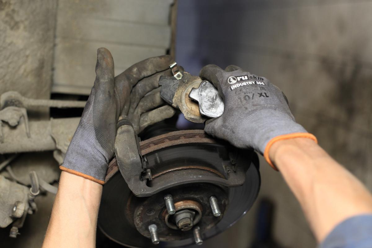

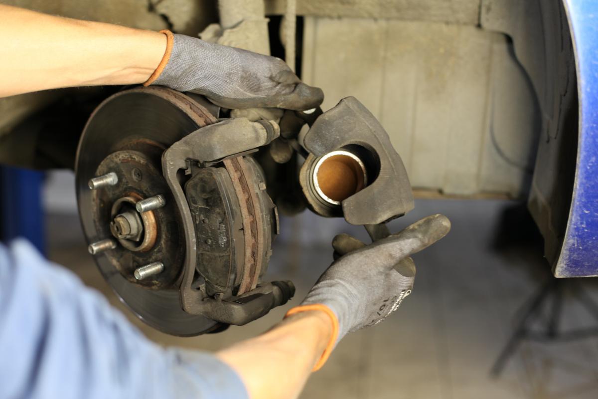

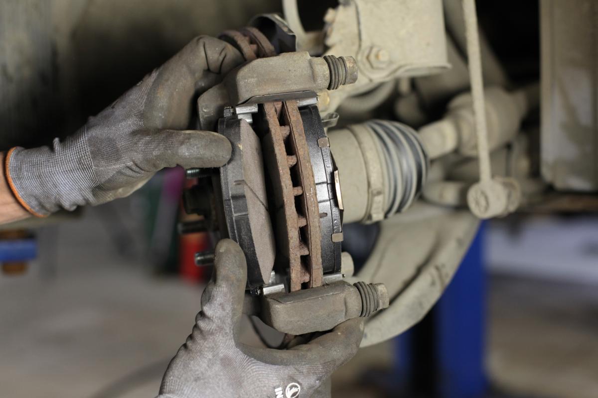

5. Вынимаем старые колодки.

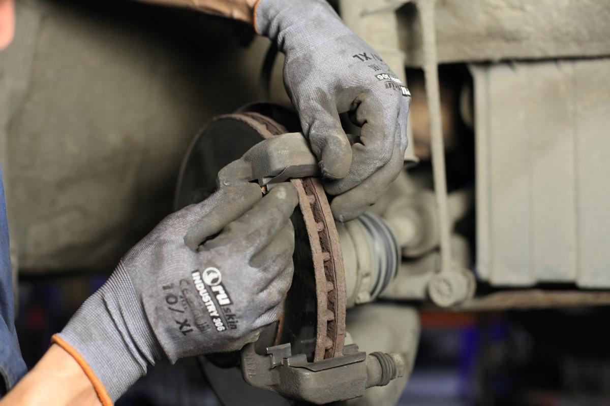

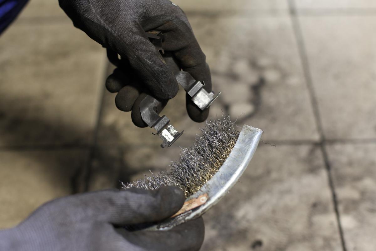

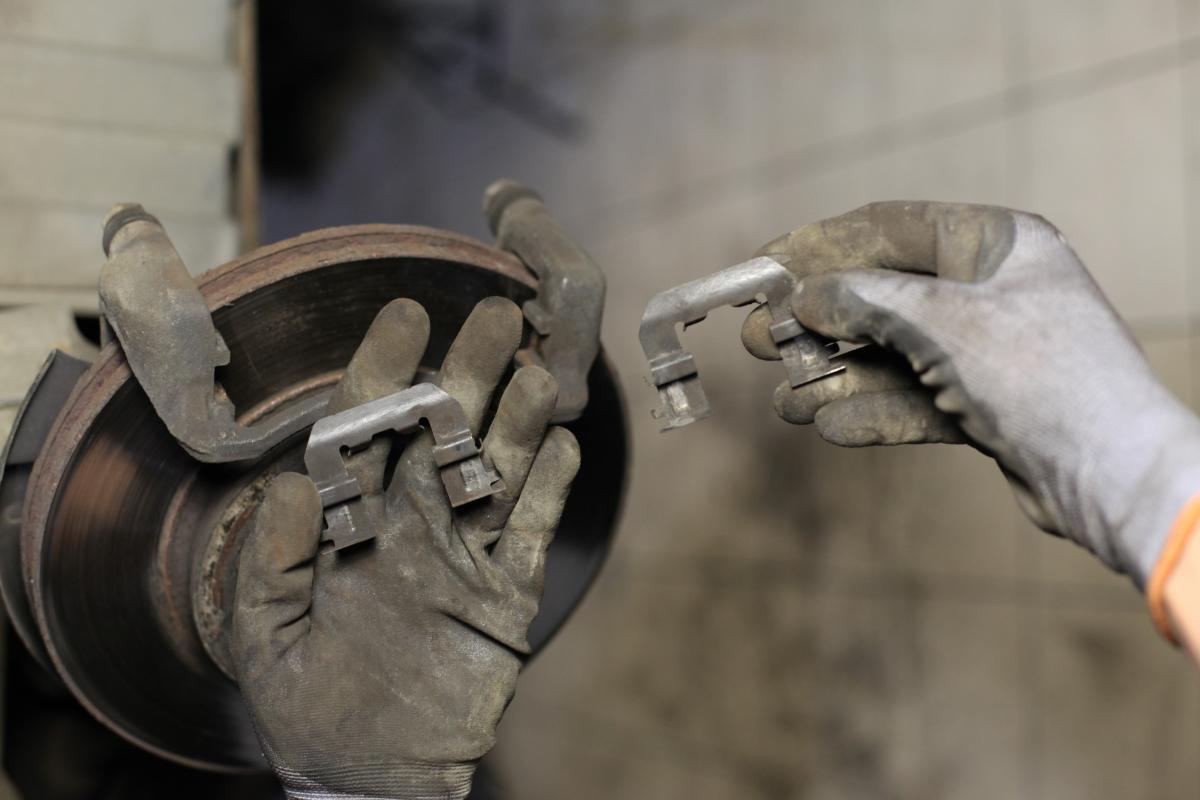

6. Снимаем усики со скобы.
7. Нужно зачистить их от грязи.
8. Ставим их, чистые, на место.

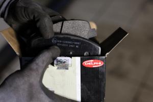

9. Новые колодочки с артикулом (LP2497)

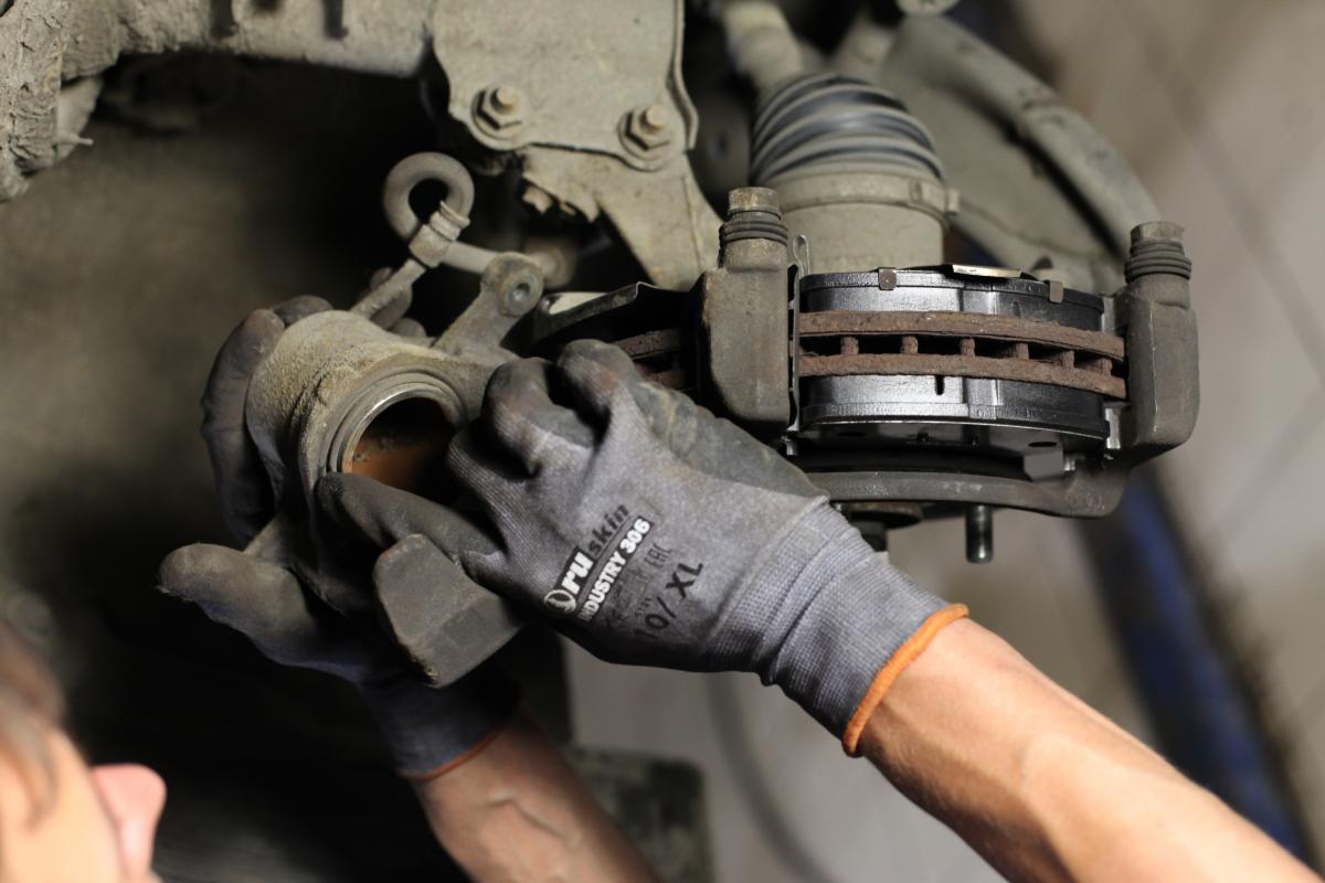

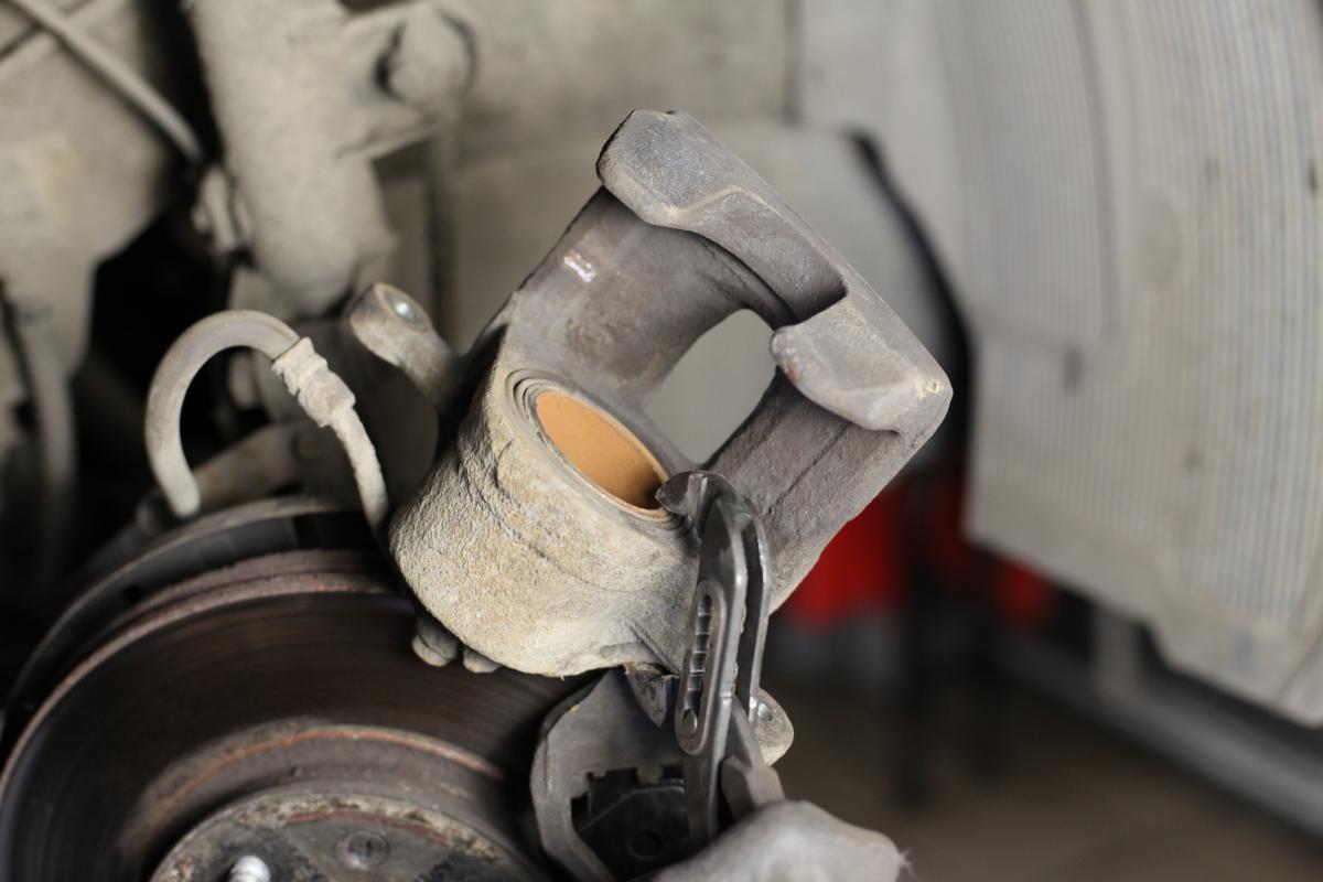

11. Перед установкой суппорта на место осмотрите манжету поршня на наличие повреждений. Также не забудьте проверить состояние тормозного шланга.
12. Утапливаем тормозной поршень.
13. Устанавливаем суппорт на место.

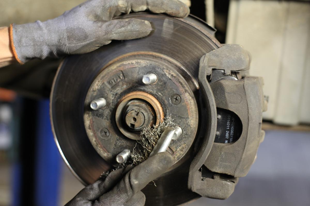

15. Зачищаем поверхность соприкосновения диска с колесом, чтобы все ровно притянуть

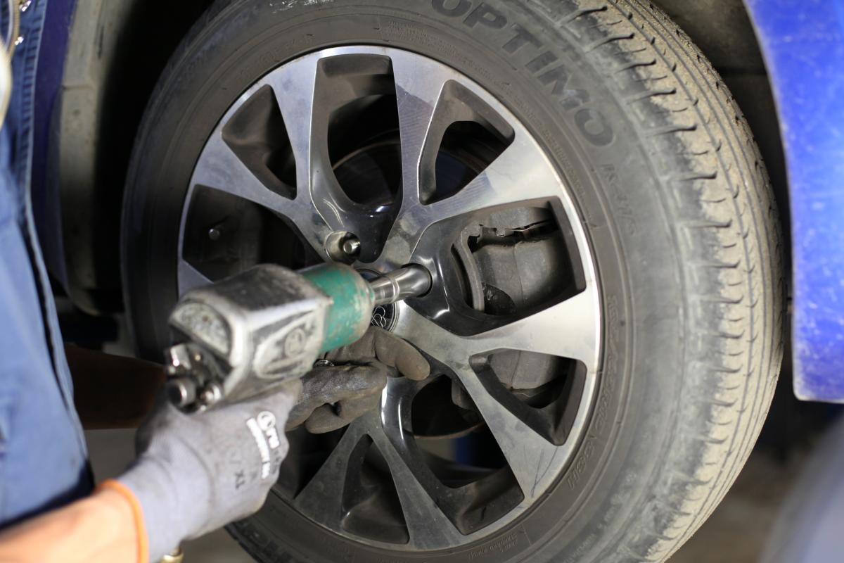

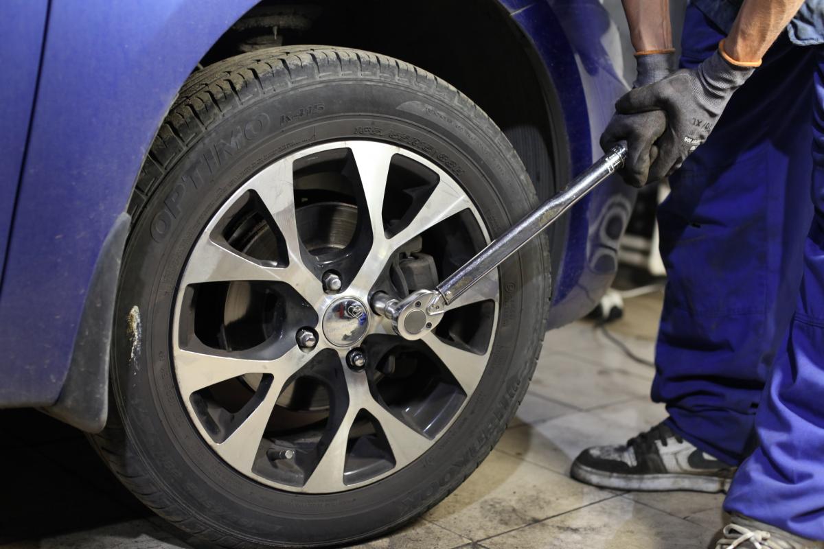

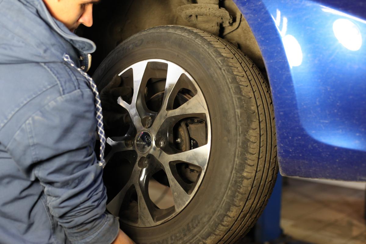

16. Замена завершена. Осталось установить колесо, затянуть болты и прокачать педаль тормоза, чтобы прижать новые колодки к дискам. Ну и про второе колесо не забыть предварительно.
