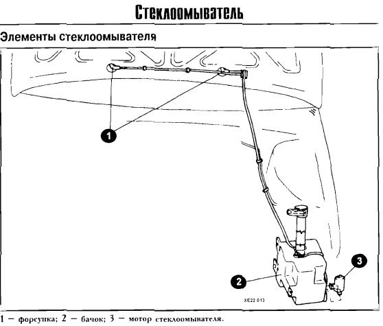

Джим 326 Опубликовано: 10 апреля, 2010 (изменено) Приветсвую! Потёк бачок стеклоомывающей жидкости,капает с бампера. Что посоветуете? А откуда уверенность, что именно бачок потек? Глянь на рисунок, там видно, что моторчик омывателя вставляется в бачок сбоку через резинку (как в Акценте) Течь может и через саму резинку, тогда ее просто меняют. Но, скорее всего, если там моторчик такой же, как в Акценте, то именно он и течет по стыку корпуса, это их болезнь (его корпус из двух половинок состоит), лечится только заменой моторчика. На моей машине такое было, меняется за 10 минут, цена вопроса около 500 рэ. Изменено 10 апреля, 2010 пользователем Джим193 Поделиться сообщением Ссылка на сообщение
