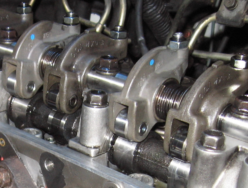

А как насчет 2,5 ТД кто-нибудь регулировал, какие зазоры?
LAIT
Зазоры регулировал, это не сложно. Зазор принял 0, 15 на холодном дв. - в пособии не нашел, но на станциях все в один голос сказали эту цифру.Щуп должен быть в автомагазинах
