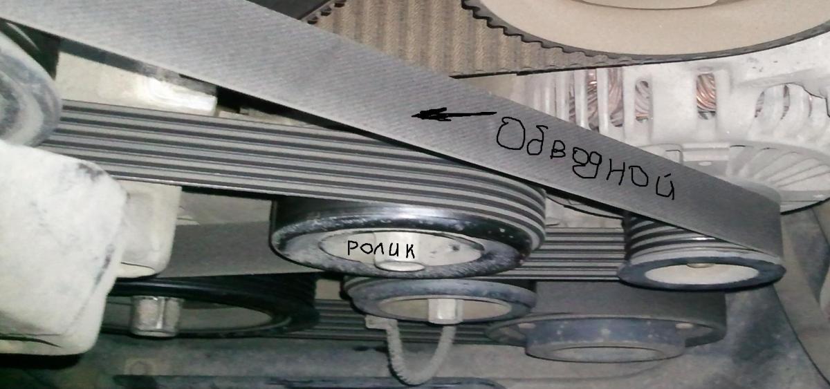

post-10819-0-85800200-1319999541_thumb.jpgУважаемые форумчане! Очень нужен дельный совет,помогите разобраться каким образом натягивается приводной ремень на Hyundai Santa Fe NEW 2.7 i V6 24V 4WD AT (189 л/с) 2006г., двигатель G6EA. Никаких автоматических натяжителей как на иллюстациях к моделиClassic по данной теме на форуме там нет. Заранее благодарен.

У меня дизель 2.0 литра. Но думаю натяжители одинаковые. Если смотреть спереди, там 2 ролика. Тот что слева, натяжной. Там болт на 17. Если за него поворачивать по часовой стрелке, то ролик сдвинется, хотя и с некоторым усилием(пружина внутри). Как добраться: снять правое переднее колесо и снять перегородку внизу колесной ниши.
