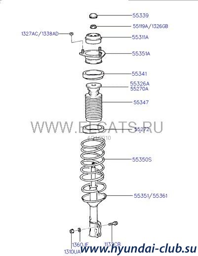

Natusik, а это надо смотреть по состоянию оных, принимая во внимание пробег....
И помимо отбойников и пыльников там еще есть кое-что, смотри рисунок:
