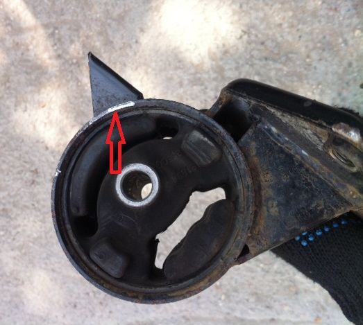

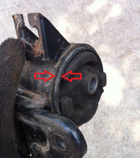

well-set
Где-то месяц назад заметил, что при трогании с нагрузкой или при быстром разгоне слышен стук слева, со временем он стал становиться все сильнее. Поехал по сервисам, делали они мне "диагностики" и в один голос говорили: "подушки целые, ходовая отличная, все дело во внутреннем шрусе, нужно менять его и заодно внешний". Купил привод в сборе 4500 р. заменил +1000 р. Выехал на дорогу, и как был у меня стук\хруст так и остался. Высказал я им все что думаю, приехал домой, сам все разобрал и обнаружил, что левая подушка двигателя смещена в сторону и зазор между её опорами меньше сантиметра, в итоге, при старте они бьются друг об друга, создавая стук и вибрацию по корпусу. Сам заменил подушку, все стало идеально! Смотрите фото!
