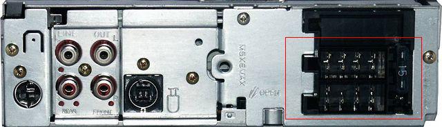

KakTuz 101 Опубликовано: 1 февраля, 2009 Расскажите "чайнику"...что-то я не понял про этот переходник Он соединяет коробку магнитолы со штатной проводкой? Если ставить с ним то, проводку штатную резать не надо? А этот переходник одинаковый для всех магнитол? Поделиться сообщением Ссылка на сообщение Поделиться на других сайтах
admin 413 Опубликовано: 1 февраля, 2009 KakTuz, да, этот переходник соединяет магнитолу со штатной проводкой. Ничего резать не нужно, просто вставить одну фишку в другую. А этот переходник одинаковый для всех магнитол? Если у магнитолы провода заканчиваются разъемом ISO (его еще называют "евро разъем") то вобще никаких проблем Выглядит так: Может быть аналогичный разъем, только не встроенный в магнитолу, а на проводах Поделиться сообщением Ссылка на сообщение Поделиться на других сайтах
