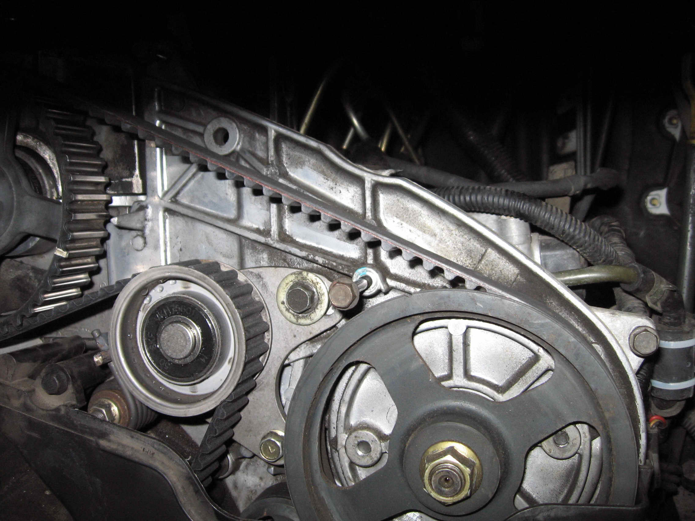

владиславв 0 Опубликовано: 27 октября, 2009 здр!подскажите как натянуть ремень грм на н1 2.5 дизель-вроде гидравлич,на работающем ослабить болты крепл ролика?спасибо! Поделиться сообщением Ссылка на сообщение Поделиться на других сайтах
LAIT 2 Опубликовано: 3 февраля, 2010 Двигатель D4BF Для ремня балансиров один болт , для ремня ГРМ два болта ролика. Отпустить, провернуть двигатель за болт коленвала пару раз и затянуть 1 Поделиться сообщением Ссылка на сообщение Поделиться на других сайтах
