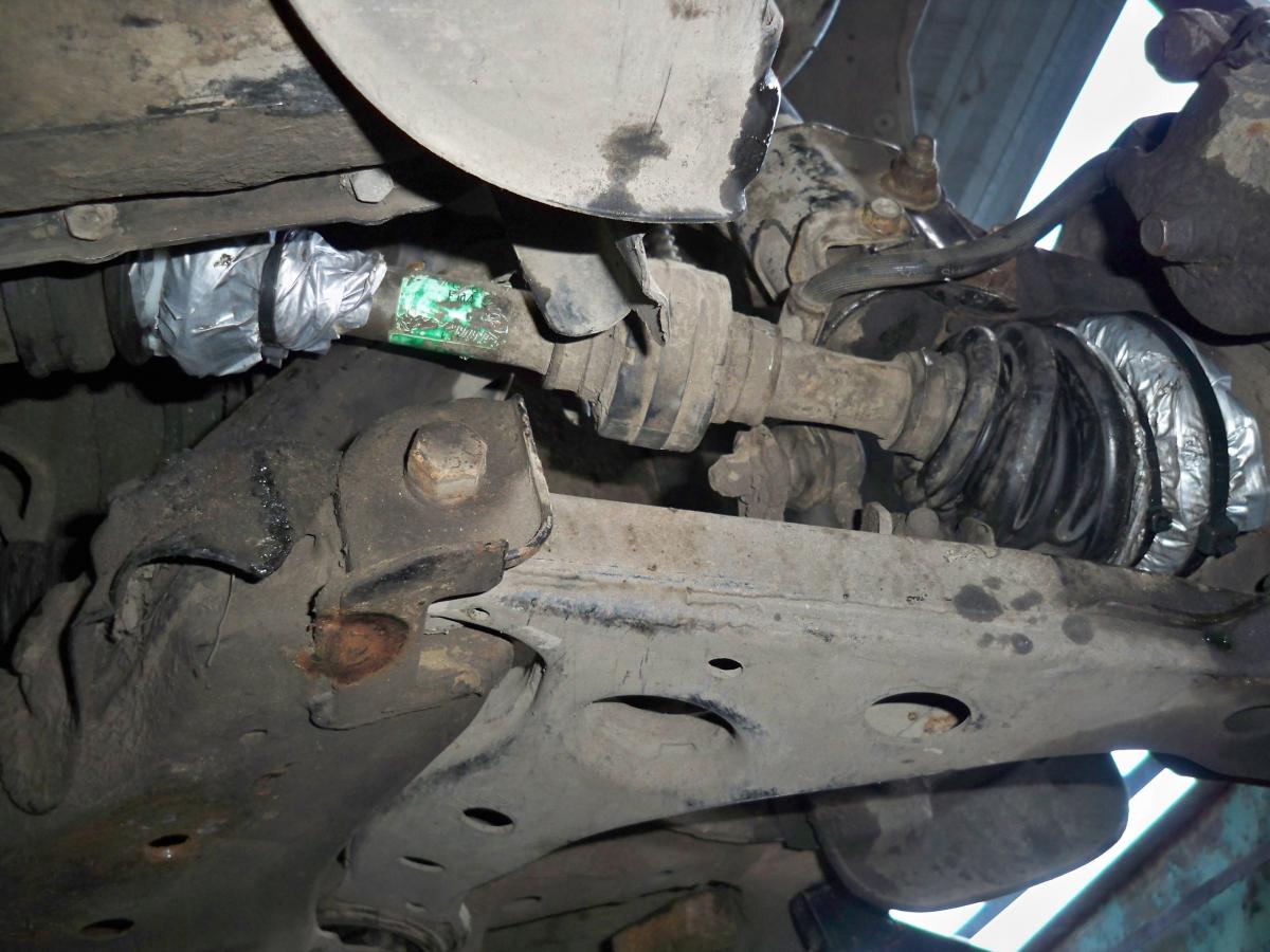

Валы до установки проставок пробежали примерно 170т.км,захрустели внешние, на внутренних появился люфт. Забил их свежей смазкой прямо через пыльники,обмотал армированным скотчем и стянул пластиковыми стяжками,смешно конечно,но пришлось это делать по дороге с крыма,чуть позже поставил прокладки и на таких валах отъездил ещё год,примерно 7-9т.км,точно не помню,можно и ещё было бы,но внутренние разбили бы дифферинциал.

Найдите на просторах инета,отзыв владельца об умерших шрусах гораздо раньше их ресурса, из-за высоких проставок!? Или тем более о заклинивших? болиды в счёт не берём. Или хотя бы какой нить отрицательный отзыв от владельцев пострадавших из-за проставок!? где только не искал,пишут негатив только философы без личного опыта по данной теме,или типа где то слышал,а ещё лучше когда рекомендуют заменить всё на новое,а сами в другой теме ездят на брякающих стойках,к которым уже привыкли.

@Donцov, извините, сразу не признал. Редко захожу на форумы. А по поводу износа ШРУСов, вот например:
http://www.autolada.ru/viewtopic.php?t=86035&start=20 пост №23.
"У меня после замены опоры SS-20 и амортизаторов белштайн В4, захрустел внутренний левый шрус через два дня. Шрус был поменян но новый захрустел в этот же день. Как я понимаю это все из-за задравшейся морды? Теперь или пружины с занижением, или проставки из алюминия в топку. ...." Авто: 21103, 16V. На Ладах показательней, так как износостойкость у комплектующих поменьше. Хотя, конечно, на наших машинах если уж "морду задирают", то не на 10 мм!
Donцov
А по поводу износа ШРУСов, вот например: http://www.autolada....=86035&start=20 пост №23. "У меня после замены опоры SS-20 и амортизаторов белштайн В4, захрустел внутренний левый шрус через два дня. Шрус был поменян но новый захрустел в этот же день. Как я понимаю это все из-за задравшейся морды? Теперь или пружины с занижением, или проставки из алюминия в топку. ...."
Из этого сообщения о захрустевшем шрусе от занижения или поднятия кузова это лишь догадки автора,покрайней мере лично я так понял это сообщение.
Если замена стоек и последуещего шруса делалась одними и теми же руками,может есть смысл "поговорить" с этими руками?
Два подряд захрустевших левых внутренних шруса за очень короткое время!? Может есть смысл сделать диагностику диф-ла?
Самое досадное,это то,что автор так и не сообщил о решении этой проблемы
Если почитать остальные сообщения,то станет ясно,что владельцы меняют шрусы как расходники по многим другим причинам.
Наверняка Вы читали на известном Вам форуме тему о замене приводов и шрусов на матриксе, действительно почти как расходник,при этом о проставках ни слова.
Изменено пользователем Donцov
