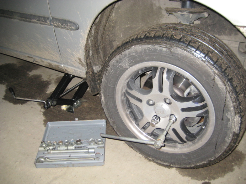

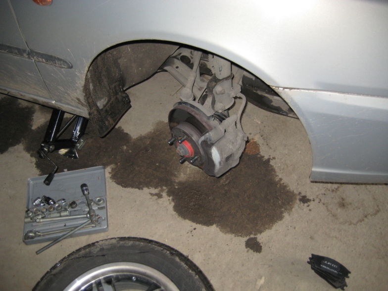

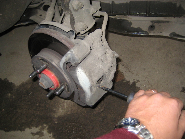

1)Домкратим мафинку и снимаем переднее колёсико
2)Выворачиваем руль чтоп суппорт был наружу,таки будет удобней
3)Бёрем отверточку и осторожно, и неспеша отжимаем суппорт движением на себя

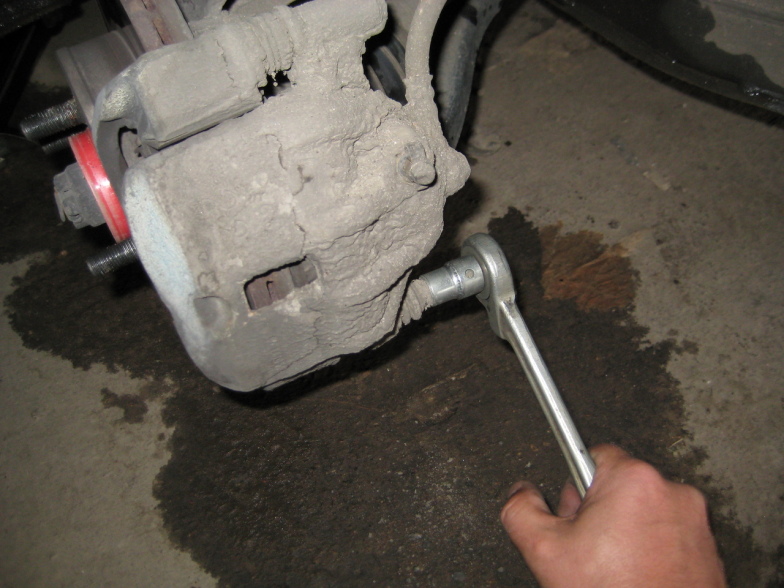

4)Откручиваем нижний крепёж головкой 12

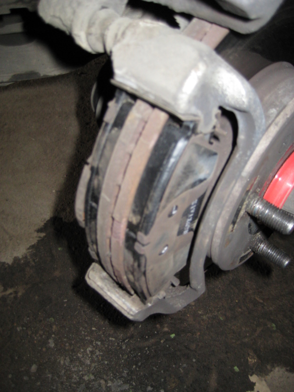

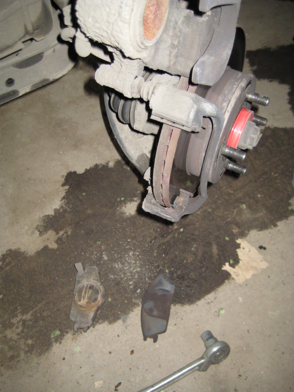

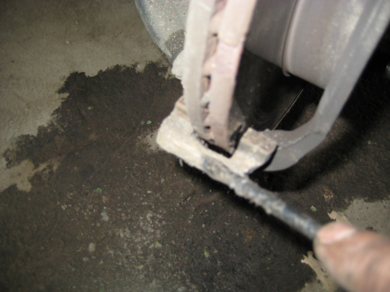

5)Поднимаем суппорт вверх и снимаем колодки

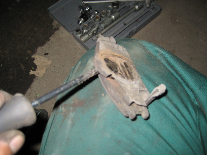

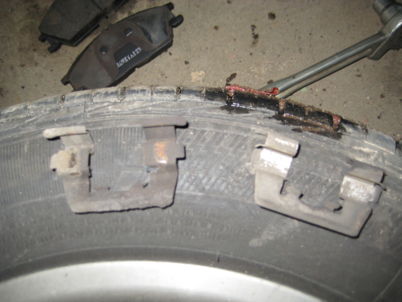

6)Снимаем со старых колодок защитные пластины и ставим на новые колодочки
7)Снимаем с суппорта пружинки и чистим их
Отвёрткой очищаем место под пружинки
