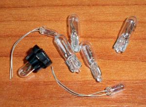

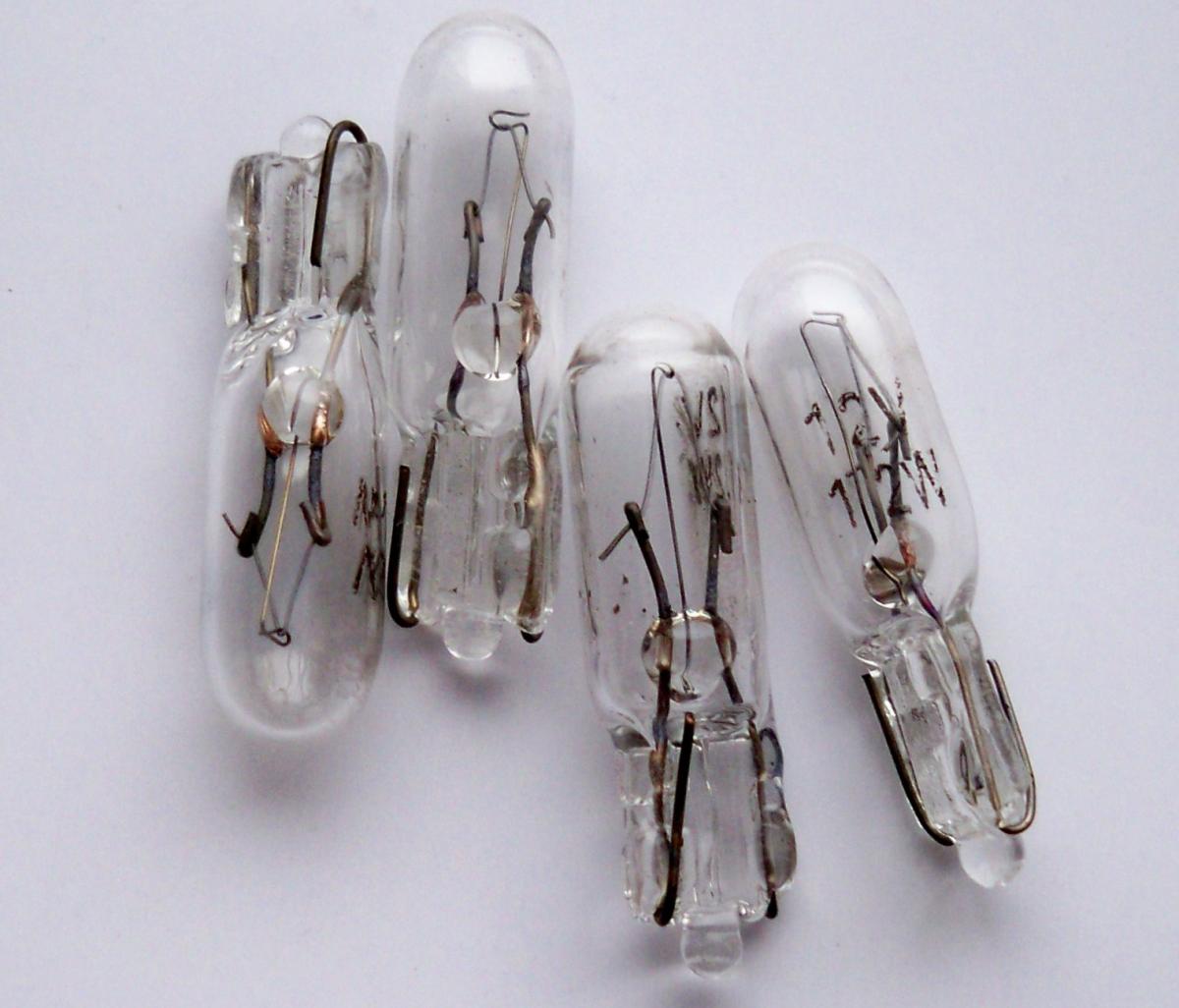

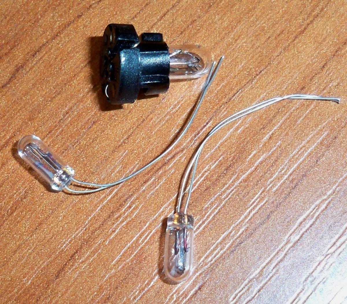

Это лампочки которые стоят и в приборах и в блоке контрольных и сигнальных ламп.
Большие продаются почти во всех автомаг., примерно по 20-25р,на рынках по 10р,а вот маленькие с патроном так и не нашёл,купил на рынке без патронов по 20р. но их много и не надо,они подсвечивают только режим D и общая подсветка режимов АКПП - итого 2шт. Может правда ещё где то стоят.
Прежде чем защёлкнуть фиксаторы, не забудь проверить лампы включив габариты.

ОбЪездил полгорода в поисках долбаной лампочки, нашел в одном месте за 300 р. А в остальном все просто. Весь пластик снимается как показано на рисунке, только лучше снимать двумя плоскими отвертками и начинать с нижнего края панели.
Сергей! Огромное человеческое спасибо за помощь
Donцov
Получается это та же лампочка которая стоит и в подсветке режимов АКПП и режима D,ну и наверное ещё где то.
Но у нас её продают на разлив по 20р.правда без патрона ,почти в каждом автомагазине,слава торговле.
