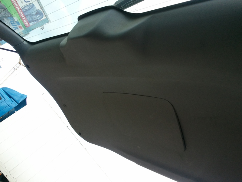

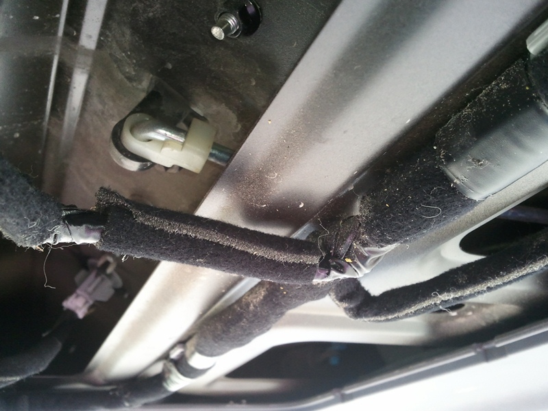

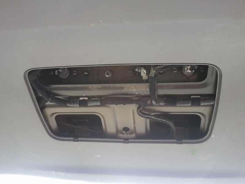

AlexTengri 0 Опубликовано: 6 июня, 2012 Здравствуйте! Так как тема уже есть решил новую не создавать, хочу спросить здесь. Автомобиль Hyundai Matrix 1,6, 2004 г.в, механика. Захлопнулась дверь багажника и ни ключом, ни брелком центрального замка не открывается. Поскажите, есть ли в салоне какая-либо кнопка или рычаг, чтобы открыть дверь изнутри. Или уже нужно с помощью инструментов открывать. Поделиться сообщением Ссылка на сообщение Поделиться на других сайтах
Chigor 6 Опубликовано: 8 июня, 2012 там есть дверка посередине, как раз напротив ручки замка Поделиться сообщением Ссылка на сообщение Поделиться на других сайтах
admin 413 Опубликовано: 8 июня, 2012 Здравствуйте! Так как тема уже есть решил новую не создавать, хочу спросить здесь.Автомобиль Hyundai Matrix 1,6, 2004 г.в, механика. Захлопнулась дверь багажника и ни ключом, ни брелком центрального замка не открывается. Поскажите, есть ли в салоне какая-либо кнопка или рычаг, чтобы открыть дверь изнутри. Или уже нужно с помощью инструментов открывать. 1) Складываем задние сиденья и лезем в багажник. Видим там лючок. 2) Открываем его , 3) Видим тягу которая идет от ручки к замку Поделиться сообщением Ссылка на сообщение Поделиться на других сайтах
