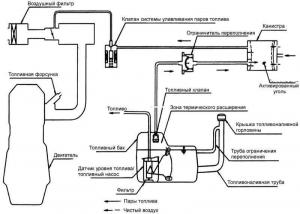

Привет всем любителям корейского автопрома. С моей Элантрой случилось непонятное. При вставке пистолета на заправке в бензобак, топливо, при полной подаче из колонки, через секунду начинает хлестать обратно, чтобы заправиться приходиться заливать в час по чайной ложке, и самому неудобно, спина болит после 15 минут полусогнувшись, да и персонал заправки жалко, зима все-таки! Подскажите в чем причина, если кто знает, буду очень признателен!

Смотри адсорбер бензобака! Видимо забит!

Жека,находится в районе бензобака под днищем (черная коробка)

Я конечно не спец в ремонте и обслуживании, но что-то не могу понять при чём в такой ситуации виноват адсорбер?
ИМХО скорее уж что-то не так с трубкой переполнения и топливный шланг просто захлёбывается при полном напоре подачи топлива.

Прямое отношение имеет адсорбер!Он отвечает за связь с атмосферой! И если он забит, то воздуху деваться некуда!!!
Но, может и с трубкой переполнения чего! Пережата например!

Владислав функция абсорбера - связь с атмосферой? :ai: Я почему то думал (может конечно и заблуждался), что он должен предотвращать выход паров топлива из бака в атмосферу. При забивании адсорбера имхо должен появиться ещё один фактор - разряжение в самом бензобаке, которое будет проявляться характерным всасыванием воздуха при откручивании крышки.

И это тоже!

Народ, огромное спасибо, что помогли. Адсорбер оказался ни при чем, стоило поднять машину на подъемнике, как тут же увидел перекрученный шланг, видимо неудачно поставленный предыдущим владельцем. Пока временно поставил обычный резиновый. возможность будет, поменяю на нормальный. Еще раз спасибо, что направили в нужную сторону, у меня это первая иномарка и куда в нее смотреть совершенно не представляю. На совет, честно говоря, тоже особо не расчитывал, первый раз задал вопрос на форуме. Надеюсь, Клуб Хендай будет дальше только процветать!!!!!!!!!!!!!!

Все-таки, в первую очередь, клапан адсорбера...

Джим193, клапан отвечает за продувку системы улавливания паров топлива!!! Прочти мой пост №6, где я писал про трубку(возможно пережата)

Здравствуйте!!! Чего там говорите почистить, если при откручивании крышки бензобака слышно всасывание воздуха??? Можно ли самому его почистить (адсррбер)? где находиться, выглядит, фото?
(Хендай Элантра 1,6 GLS АКПП.2005г.в., 66т.км.)
