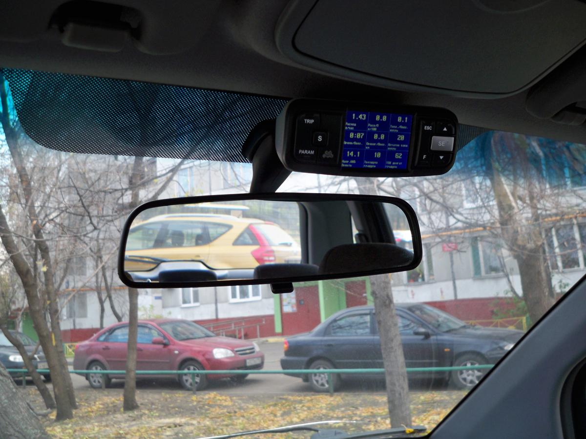

Donцov 13 Опубликовано: 3 ноября, 2011 (изменено) СКАЖИ СКОЛЬКО СТОИТ УДОВОЛЬСТВИЕ? http://www.multitronics.ru/about/ - здесь ты найдёшь всё,что тебе надо.Долго выбирал и консультировался,но как оказывается все остальные БК компромисс в сторону экономии ден.средств. В Москве на авторынке купил за 4100р.,жалею,что одновременно не купил одноимённые зад. и перед. датчики парковки- на всё вместе была бы реальная скидочка, а информация на дисплее муль-са в режиме парковки просто отличная.Если ты скажешь,что датчики не нужны,то это значит что ты просто на них не парковался. Единственная проблема при выборе муль-са- это какой взять-встроенный или накладной. Там кстати и адреса есть в Ярославле - Multitronics Ярославль «Автолига» ул. Некрасова д.42 (ГАЗ) ул. Победы (ВАЗ) «Дикон Авто» Московский проспект «Люкс Авто» Ленинградский проспект «Автолидер» проспект Толбухина, д. 3а Изменено 3 ноября, 2011 пользователем MEGALOX 1 Поделиться сообщением Ссылка на сообщение Поделиться на других сайтах

Donцov 13 Опубликовано: 5 ноября, 2011 подскажи в чем разница встроенного или накладного? Разница только в том,что иногда не куда "встроить" да и не много повозиться надо,а иногда при неудачной встройке угол обзора не тот или отсвечивает не много или смотреть не удобно - считай деньги на ветер!!! Накладной прилепил да провод провёл,и ставь где хочешь и под каким хочешь углом,да и под потолком не так видно его как на панели в смысле от воришек. Если будешь брать накладной и ставить под потолок как на фото, то площадку на которую клеят двухсторонний скотч разверни на 180гр. ,и перед придавливанием к стеклу заведи верхний край площадки под обивку потолка - тогда БК будет максимально к потолку,если по инструкции то БК будет от потолка примерно 2,5см., и при этом нависать над зеркалом,что неудобно и некрасиво. Так же замени два винта в комплекте для крепежа БК к площадке на длиннее примерно в два раза.Не забудь обезжирить стекло. это я понимаю если машина дизельная? а так этот мультитроникс подходит для бензиновой и дизельной, так? Я про дизеля не консультировался,ничего не подскажу,у меня авто бензинчик безнаказанно сосает. Но в моём тоже указывается,что возможно или необходимо подключение к форсунке в определённых случаях. Поделиться сообщением Ссылка на сообщение Поделиться на других сайтах
