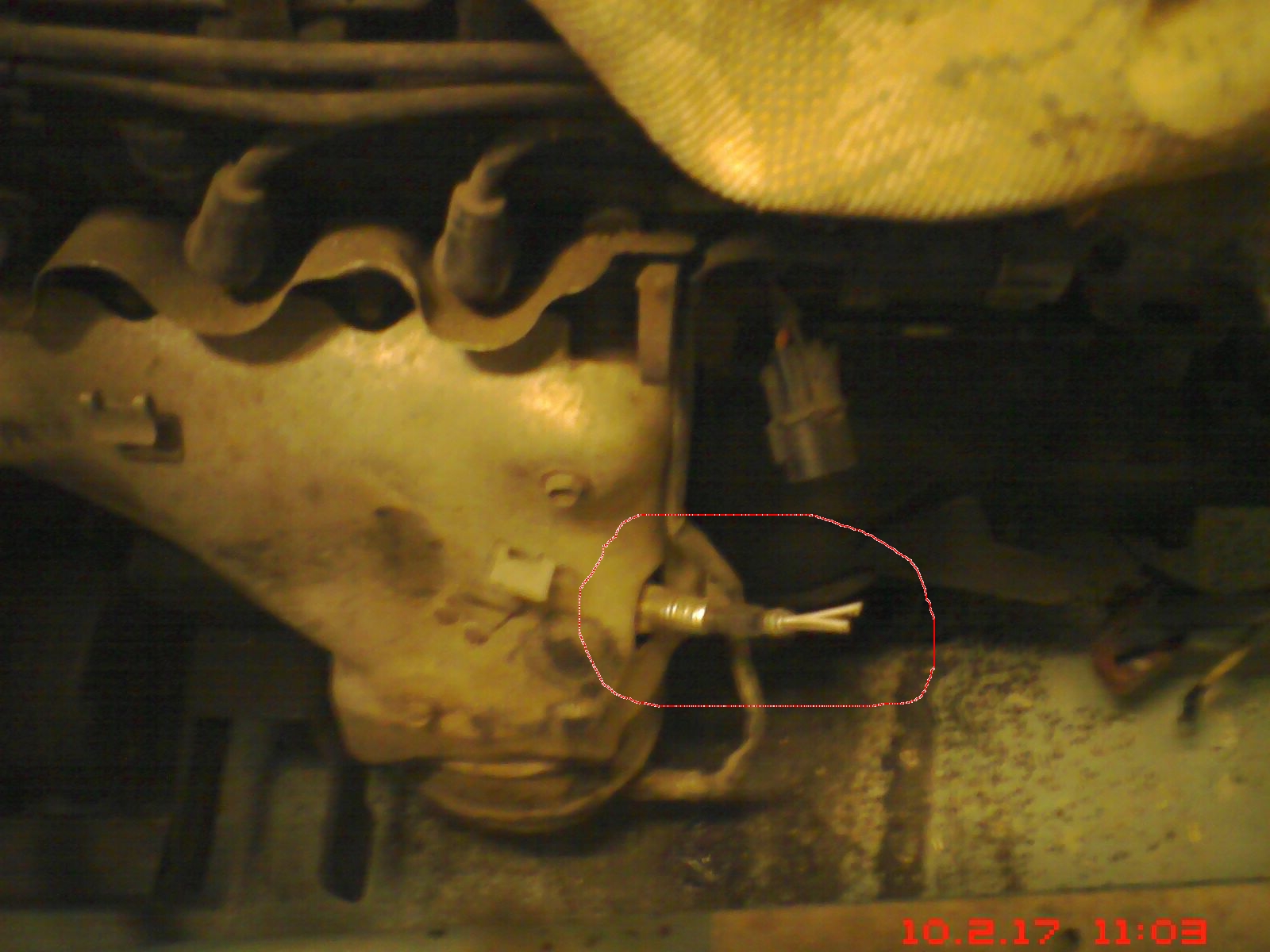

Vilshat 0 Опубликовано: 17 марта, 2010 Подскажите пожалуйста куда подсоединяется лямбда зонд на Atos Prime? Поделиться сообщением Ссылка на сообщение Поделиться на других сайтах
Джим 326 Опубликовано: 17 марта, 2010 Я так подозреваю, что к тому разъему, висящему в воздухе. Как я понял, провод с ответной частью разъема на лямде просто обрезан... Что с машиной делалось? Поделиться сообщением Ссылка на сообщение Поделиться на других сайтах
Vilshat 0 Опубликовано: 17 марта, 2010 Машина приобретена после аварии. Поделиться сообщением Ссылка на сообщение Поделиться на других сайтах
Джим 326 Опубликовано: 17 марта, 2010 Просканить надо ошибки, посмотреть, что вылезет.... То-ли металлом кузова провод перерубило, то-ли еще чё... Поделиться сообщением Ссылка на сообщение Поделиться на других сайтах
Vilshat 0 Опубликовано: 18 марта, 2010 Нет! Она долгое время в сервисе простояла! Там кому то этот провод и понадобился видимо! Поделиться сообщением Ссылка на сообщение Поделиться на других сайтах
Джим 326 Опубликовано: 18 марта, 2010 (изменено) Тогда лямбду менять, скорее всего, придется-вряд ли найдешь огрызок такого провода с фишкой, если тока на какой-нить разборке так-же срезать и провода пропоять хорошенько... Изменено 18 марта, 2010 пользователем Джим193 Поделиться сообщением Ссылка на сообщение Поделиться на других сайтах
Vilshat 0 Опубликовано: 18 марта, 2010 Да дело не в поиске самой фишки, а в том куда этот провод подсоединяется! Поделиться сообщением Ссылка на сообщение Поделиться на других сайтах
Джим 326 Опубликовано: 18 марта, 2010 Да дело не в поиске самой фишки, а в том куда этот провод подсоединяется! Ближайший свободный разъем из общего жгута смотри.... Поделиться сообщением Ссылка на сообщение Поделиться на других сайтах
Vilshat 0 Опубликовано: 19 марта, 2010 Спасибо! Посмотрю! Поделиться сообщением Ссылка на сообщение Поделиться на других сайтах
Sedoy1983 2 Опубликовано: 15 мая, 2012 у меня лямбда с одним проводом почему-то Поделиться сообщением Ссылка на сообщение Поделиться на других сайтах
ATOSKHARKOV 1 Опубликовано: 3 июня, 2012 Добрый день! Не волнуйтесь. Так и должно быть. Лямда зонд в Атосе с одним проводом (сигнальный "+"), сигнальный "-" - корпус. А подогрева лямбды здесь нет. А у Вас АТОС какого года? Моржете впечатления описать? Поделиться сообщением Ссылка на сообщение Поделиться на других сайтах
