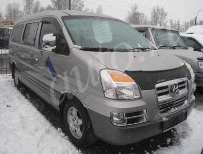

проехал по луже выбило половину электрики
igor309
не работают стрелки на приборной панели.
эл маг блокиратор паркинга
лампочки на приборной панели для АКПП и check engine
и другие кроме дальнего света
фонари заднего хода
стоп работает, свет ближ., дальний и в салоне работает.
проверял предохранители.
вроде все на месте за исключением c/fan на 30А
машинка Старекс 2005г турбо-дизель
может кто сталкивался с подобной проблемой?
ParaZZit
Залило коробку с предохранителями под капотом, либо где-то было КЗ и выгорели несколько предохранителей.
igor309
заменил 13-й вроде заработало
