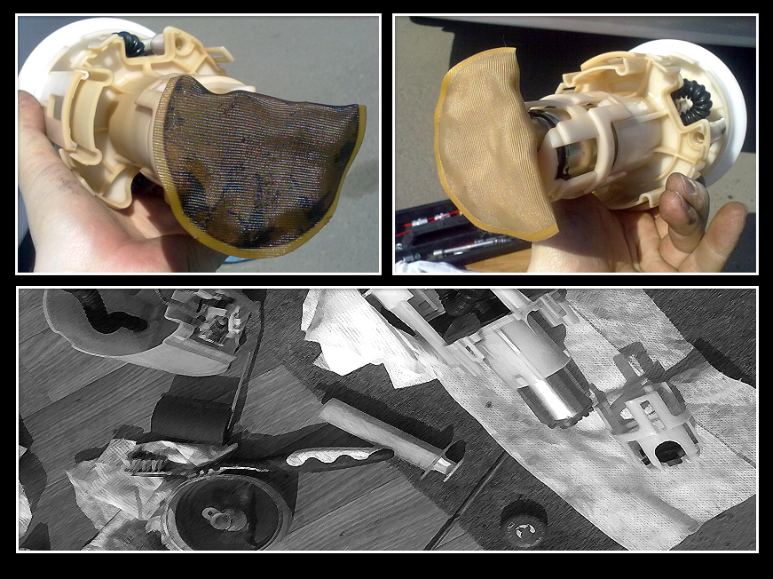

1.Подскажите пожалуйста, как поменять фильтр тонкой очистки на hyundai accent, и где он расположен. 2.Правильно ли, что фильтр грубой очистки находиться в топливном модуле?
Rus80,ты снял топливный модуль и не видел фильтр?Про тонкость очистки спорить не буду,но знаю чточно,что фильтра два!!!Первый фильтр(сеточку) ты продемонстрировал на фото,ну а второй фильтр находится прямо над баком.Снимаешь или просто поднимаешь заднюю сидушку,под ней буит чёрный лючок,вот под ним и находится всё топливное безобразие!Перед заменой скинь давление в системе.Да,будь аккуратен с защёлками на трубках,имеют свойство ломаться

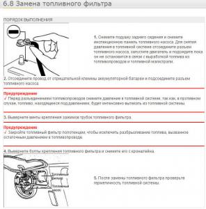

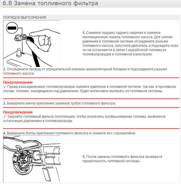

Rus80, в руководствах по ремонту и обслуживанию то, что описал boltikk, выглядит так:

Rus80,все верно! Находится в топливном модуле! Модуль под задним сидением под подушкой оного!Модуль нужно разобрать! И поменять или почистить сеточку!
