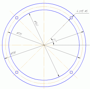

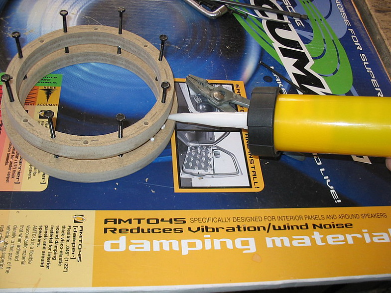

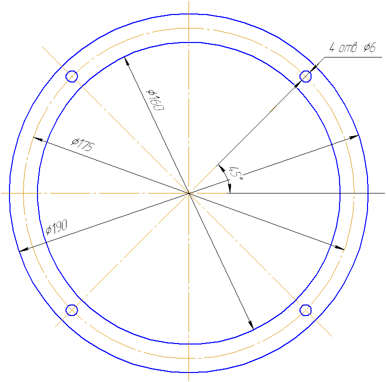

уважаемые мои хороняки! мы на форуме часто поднимаем темы связаные с музыкой в авто и часто в этих темах звучит слово ПРОСТАВКИ. таквот... чтоб многие понимали что это такое и ,как грица, с чем его едят предлагаю вам вариант проставок которые способен изготовить каждый.
ну так вот...
для начала вот вам чертёж
вот как это выглядит

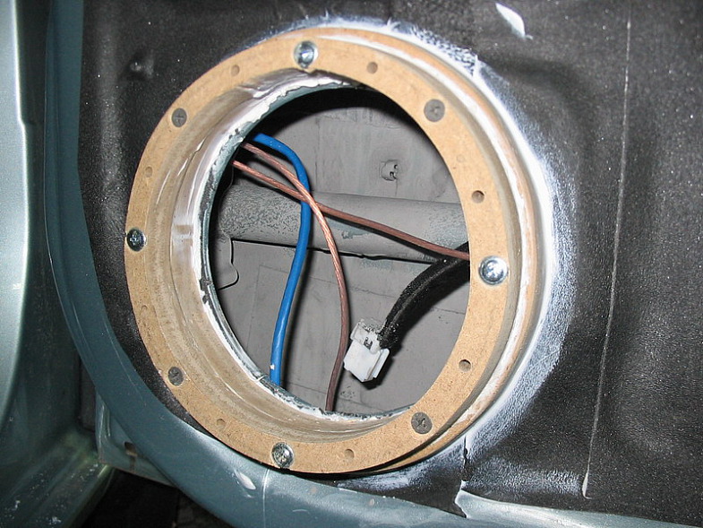

и вот как стоят они на месте

Сань, а максимально допустимая толщина какая, при которой проставки не будут мешать поставить обивку двери?

Джим193,толщина (L) оптимальна 18-20 мм,больше не надо!Ещё нужно учитывать монтажную глубину самого дина,что бы в магнит не упиралось опускаемое слекло!!!Да,и проставку надо защищать от влаги(покрыть лаком,обмазать герметиком и тд)
как показывает практика все ставят 20-30 мм...тут надо смотреть на посадочную глубину самого динамика..пока что никому ничего не мешало и обивка вставала нормуль
