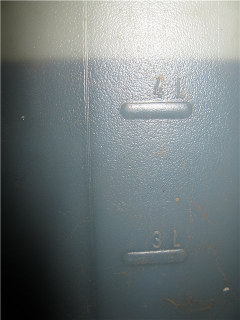

куплено 3 литра концентрата ( впоследствии выяснено, что вполне достаточно купить 5 литров готового ( разведенного ) антифриза ).
и дистилированная вода для приготовления раствора необходимой концентрации: 1 к 1 для температуры начала кристаллизации -40*С

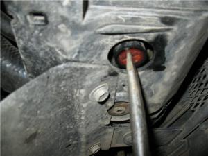

Снимаем защиту, подставляем таз ( не менее, чем 5-ти литровый ) и широкой шлицевой отверткой отворачиваем сливную пробку радиатора.

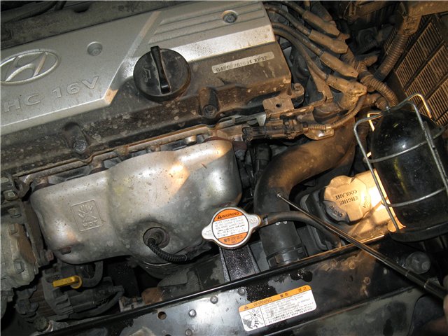

2. Когда антифриз из радиатора полностью слит - можно приступать к сливу а/фриза из блока двигателя.
Для этого:

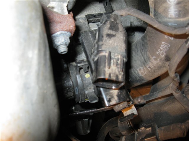

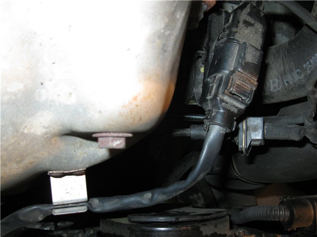

Освобождаем жгут проводе верхнего лямбда - зонда из держателя жгута на защитном экране катколлектора
разъединяем разъем лямбда - зонда и отводим его повыше, чтобы исключить попадание в разъем грязи и прочего.

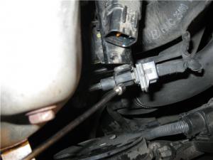

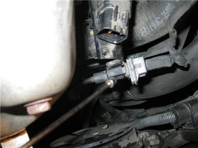

Под отстегнутым разъемом лямбды видим еще один держатель пучка проводов. Вытаскиваем жгут из этого держателя, не разъединяя сам разъем.

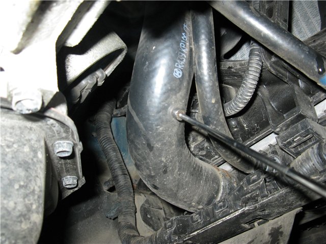

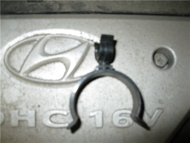

с патрубка системы охлаждения снимаем пластмассовых хомут держателя пучка проводов
и отводим пучок проводов повыше в сторону, чтобы не мешался под руками.
За провода не дергаем и сильно не тянем.

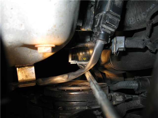

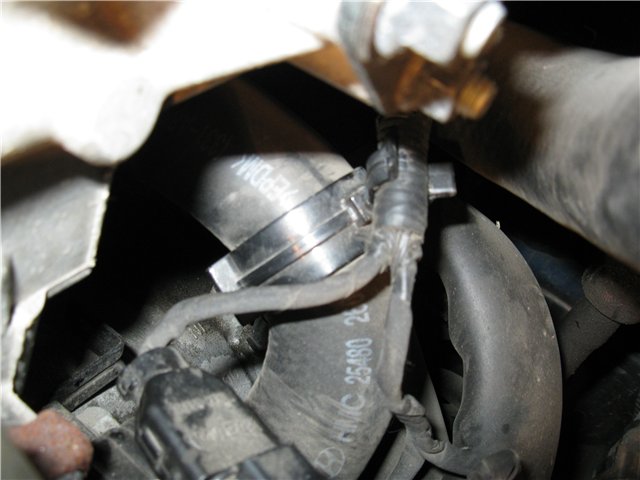

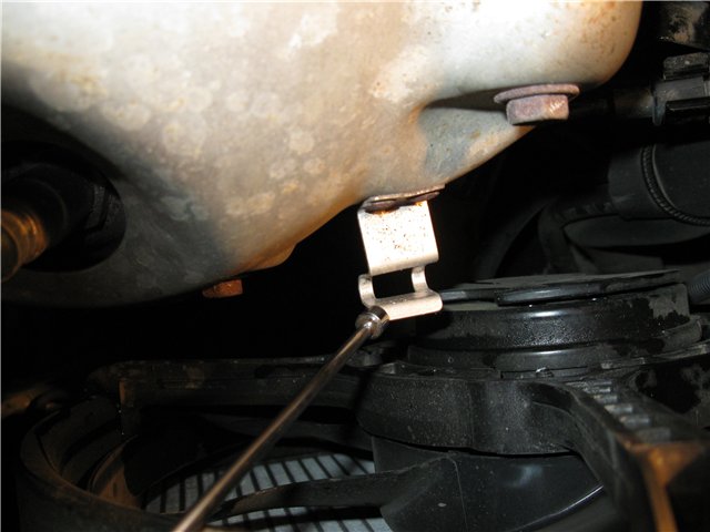

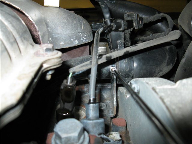

Далее отгибаем металлический кронштейн, на котором закреплена колодка пучка проводов максимально вверх, и получаем относительно свободный подход к хомуту патрубка помпы.
снимаем хомут, сдвигаем патрубок и сливаем антифриз из блока

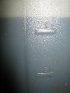

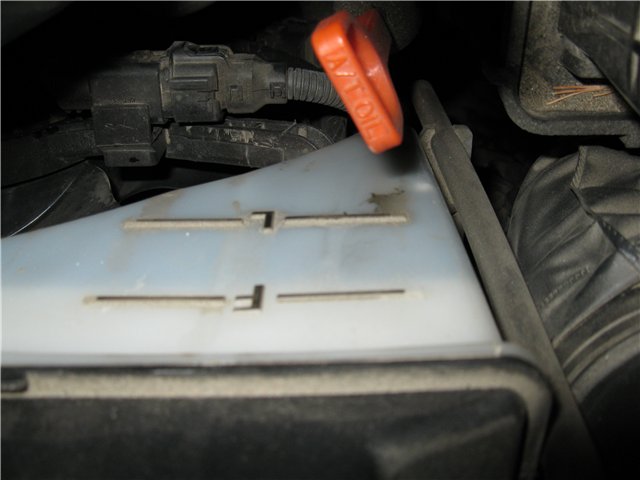

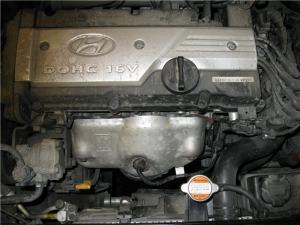

4. заливаем антифриз в расширительный бачок до метки максимум. Ставим крышку.
Тонкой струйкой заливаем в радиатор под горлышко. Закрываем крышку радиатора.

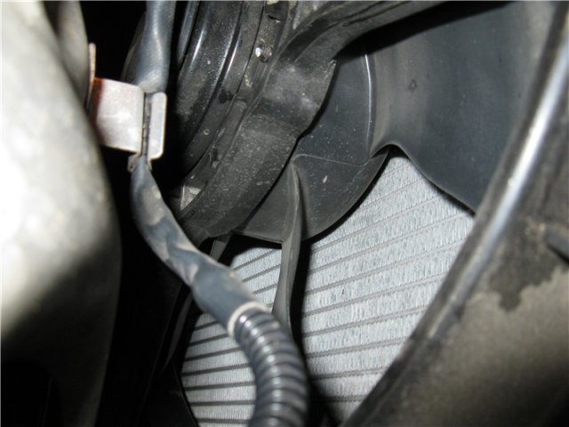

Во время прогрева - сюда руки не суём.. Если включится Вентилятор радиатора - вашим рукам будет ...(((

Даем ему полностью остыть и подливаем антифриз и в радиатор ( до верха ) и в расширитель ( до метки максимум ).

Контролируем отсутствие утечек из-под патрубка, который снимался:
или при помощи зеркальца - сверху
или снизу:
Должно быть все сухо))

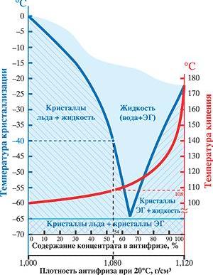

В этом случае имеет смысл смешивать концентрат и воду прямо в двигателе, контролируя плотность антифриза при помощи специального приборчика - измерителя плотности антифриза, который переводит ее в температуру начала кристаллизации. СтОит примерно 200 рублей и продается в любом приличном магазине запчастей или в инете.
Концентрата в растворе должно быть не менее 40% ( примерно Т*кристал =-20*С ) и не более 70% .
Оптимум - 50%, что соответствует Т*кристал.=-40*С
Коррозия конструкционных материалов системы охдаждения ДВС усиливается при снижении плотности антифриза. Для уменьшения коррозии лучше, когда содержание концентрата не ниже 50%.

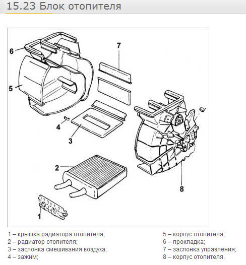

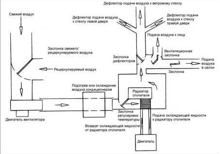

Да ланна! А как же тогда переключается тёплый воздух\холодный воздух??
Odissey
видать и вправду крантика нетю... виноват - беру свои слова в зад... :(
кран искать не обязательно - просто переведи регулятор температуры воздуха в положение максимально горячо...
Изменено пользователем Odissey
Заслонками
Odissey
...читаем мануал по замене тосола в Геше:... установите ручку переключателя температуры в полодение соответствующее максимальной температуре подаваемого воздуха. Ослабьтезатяжку пробки сливного отверстия радиатора и слейте охлаждающую жидкость...
