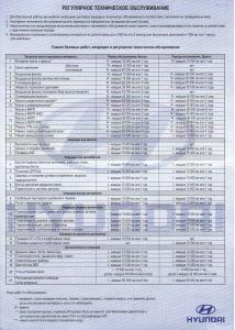

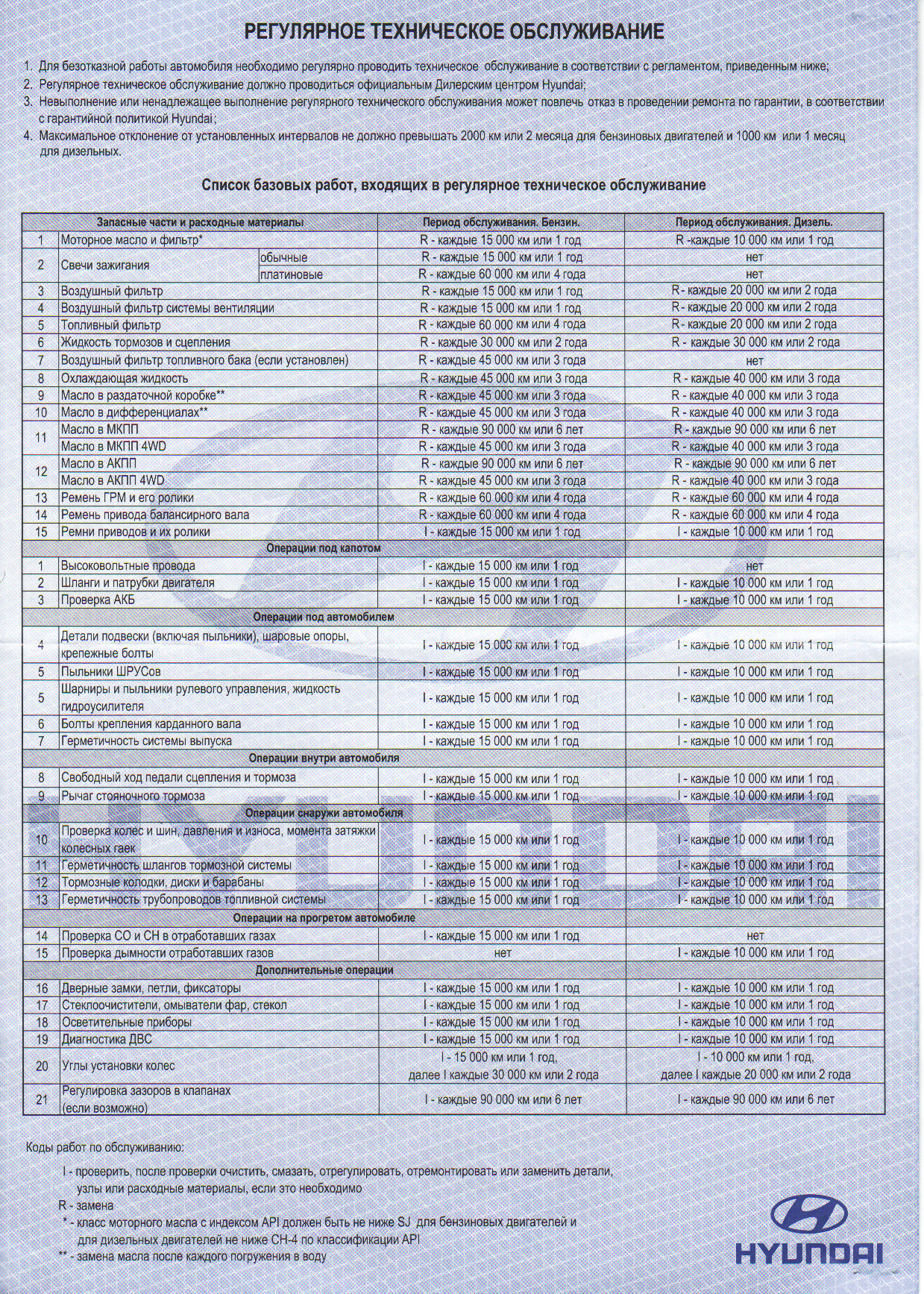

Кокс 100 Опубликовано: 3 июня, 2010 карта обслуживания Поделиться сообщением Ссылка на сообщение Поделиться на других сайтах
злойдядя 0 Опубликовано: 3 июня, 2010 о, огромный спасиб!!! прикольно - свечи менять раз в 15,000км или раз в год :-) Поделиться сообщением Ссылка на сообщение Поделиться на других сайтах
