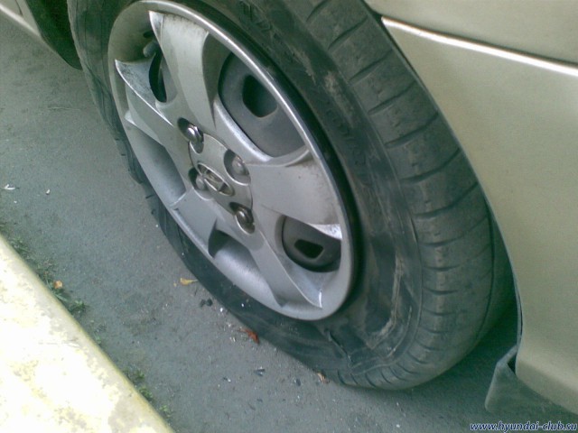

Лопнула покрышка заднего колеса (думаю из-за износа). Диски - штамповка. Резина у мну уже почти полностью сношена. Надо новую резину брать. Ну речь не об ентом.А гайка крепления колеса (одна из 4-х) не отворачивается :( Точней отвернулась с небольшим трудом на 180-360 градусов и всё. Теперь отворачивается и заворачивается на 45-90 градусов и дальше ни туда и ни сюда. Ключ конечно не удлиннял трубой. Может она и поможет, но к сожаленю её не было ссобой и в Москве нет вообще.
Гайку я сорвал как и все остальные три. Но открутил на 180-360 градусов с небольшим напрягом и усё. Дальше не идет. и до конца обратно не закручивается. Брызгал WD-шкой, не помогло.
Бросил машину ночью на люсиновке около метро Добрынинская. Никто не знает там ближайший сервис? В шиномонтаже думаю тож не справятся и возможно просто сорвут резьбу или саму шпильку. А в сервисе хотябы сразу смогут устранить неисправнось в отличие от шиномонтажа.
И кстати если шпильку сорву/т, то во сколько это выльется? Ни у кого не случалось подобной ситации с отворачиванием гайки креплениолеса?
Без сервиса думаю не обойдусь. Покрышку в любом случае на выброс, т.к. лопнула боковина почти от внутреннего радиуса до внешнего.
Службой эвакуации не хочу пользоваться, ибо выльется в копеечку. А сам проехать смогу не много. Уже и так резины сжевал не оч. мало.

Въезжаю на Большой Краснохолмский мост со стороны Таганки в 23:30 примерно со скоростью 60-70 км/ч. Машин рядом и впереди вроде не ехало. Отлететь ни откуда ничего не должно было. Из под переднего колеса обычно во внешний бок заднего колеса ничего не должно отлететь. Думаю виной всему износ покрышки + качнуло машину вверх-вниз на дороге из-за её структуры. Давление на покрышку создалось при этом больше веса машины и произошел ентот случай.
Еду значит, слышу: БАХ, и машине резко стало трудно ехать. Но в сторону не повело особо(хотя помню, когда ехали на класике вчетвером и колесо заднее лопнуло водителю трудно было руль держать и машину сразу в сторону повело, скорость правда поболее чем 70 км/ч тогда была). Понимаю, что бахнуло у меня и бахнуло колесо. Останавливаюсь естесьно сразу у поребрика(большого бардюра:)) посередине моста. Вижу, что колесо ёк. Думаю...ну ладно. фик с ним, всё равно менять все 4-ре надо, т.к. износ уже под ноль почти.
Думаю запаску поставлю и дальше поеду. А не тут то было :( Три болта нормально открутил, а этот откуртил немного, а дальше никак. Тудым-сюдым на 45-90градусов крутится и усё. Сервисов в 00:00 найти не оч. просто. Поехал в сторону дома. Мало ли какой попадется. Доехал до добрынки, понял что сервисов сейчас скорее всего не найду, резину нафик сточу и на метро не успею. Бросил машину и уехал домой. Поудмал, что утро ночи мудренЕе)))

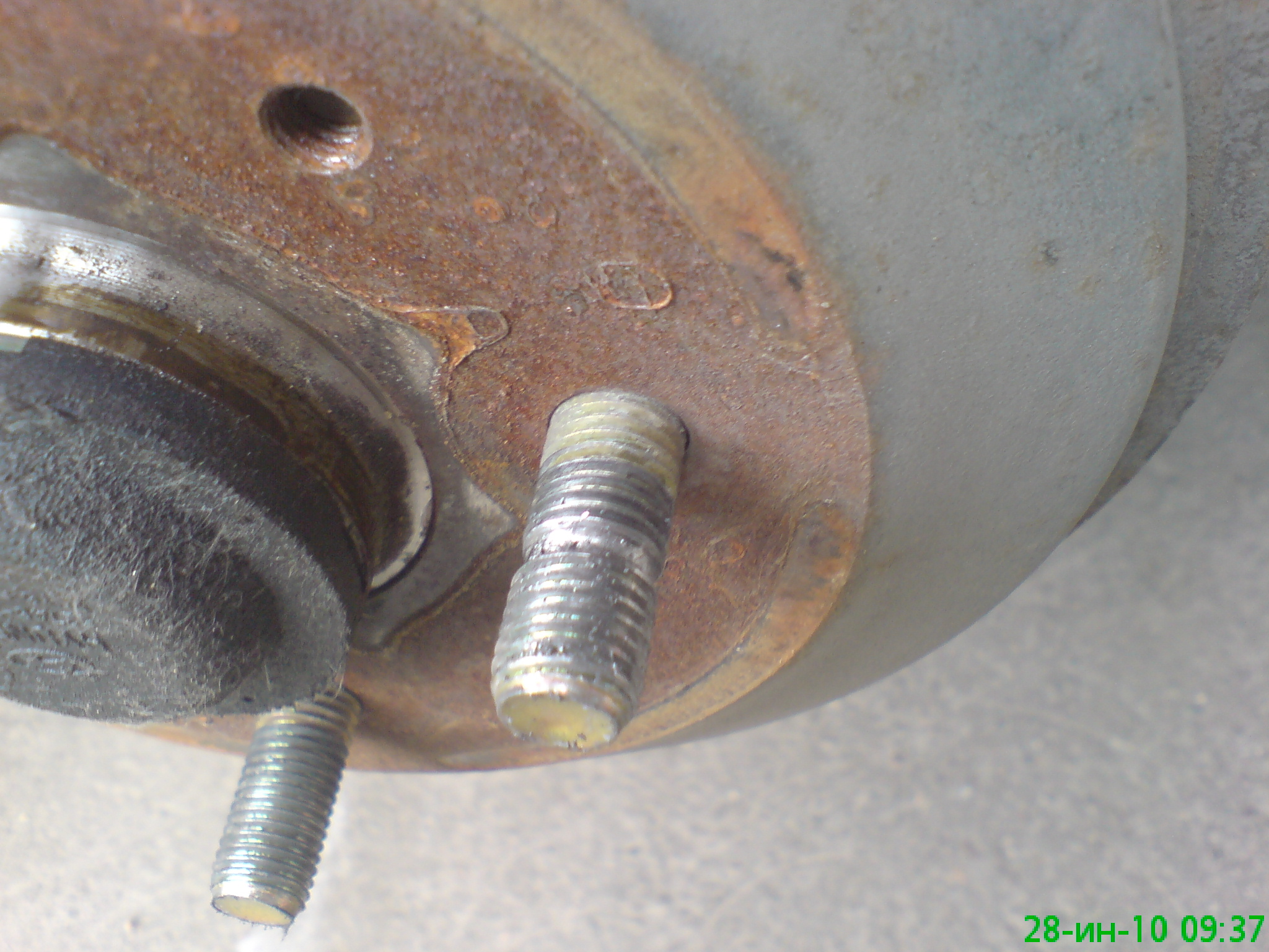

Ну что могу сказать.
Пришел к машине, дай думаю поробую открутить ну или сорвать шпильку и потом в сервис.
И откуртил, с усилием конечно, но открутил.
Видимо WD-шка сделал своё дело.
Поставил запаску прикрутил на 3,5 болта ))) и поехал на работу.

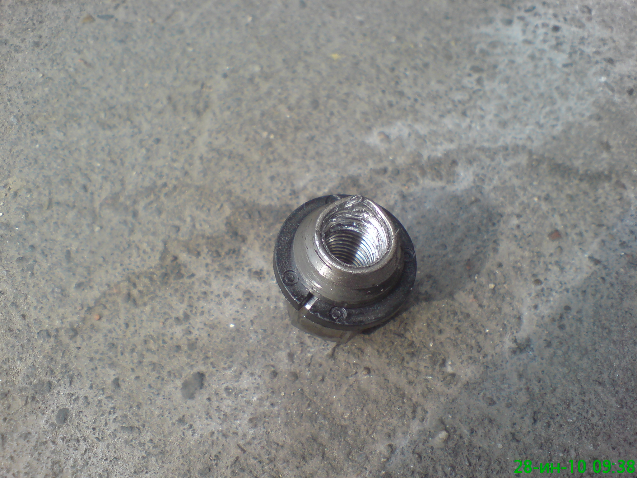

А гайку и шпильку надо менять, т.к. резьба и там и там съелась в месте прижима диска и конус гайки чуток погнулся(Фото вечерком выложу).
А шпильку с гайкой на днях поменяю. Если получится, то сегодня вечерком.
DIМKA
Да уж :wacko: ...попадос :excl:
Ну ничего..все хорошо-что хорошо кончается :)
Чертяка
А вот и фотоотчет.
Шпилька:

Гайка:
