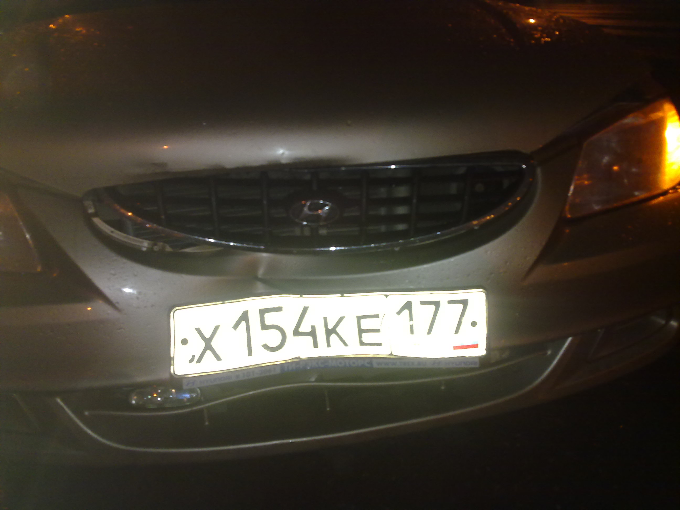

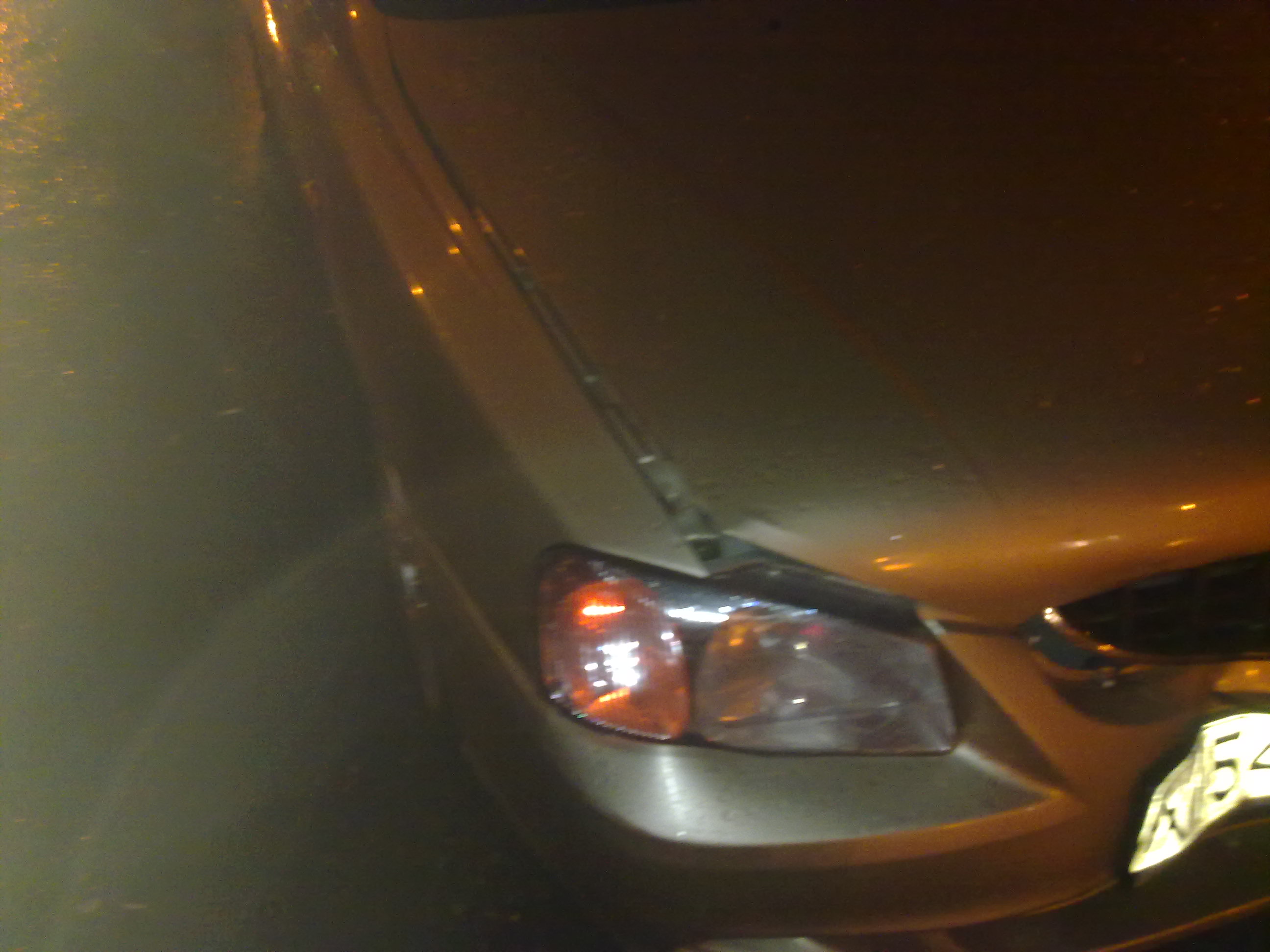

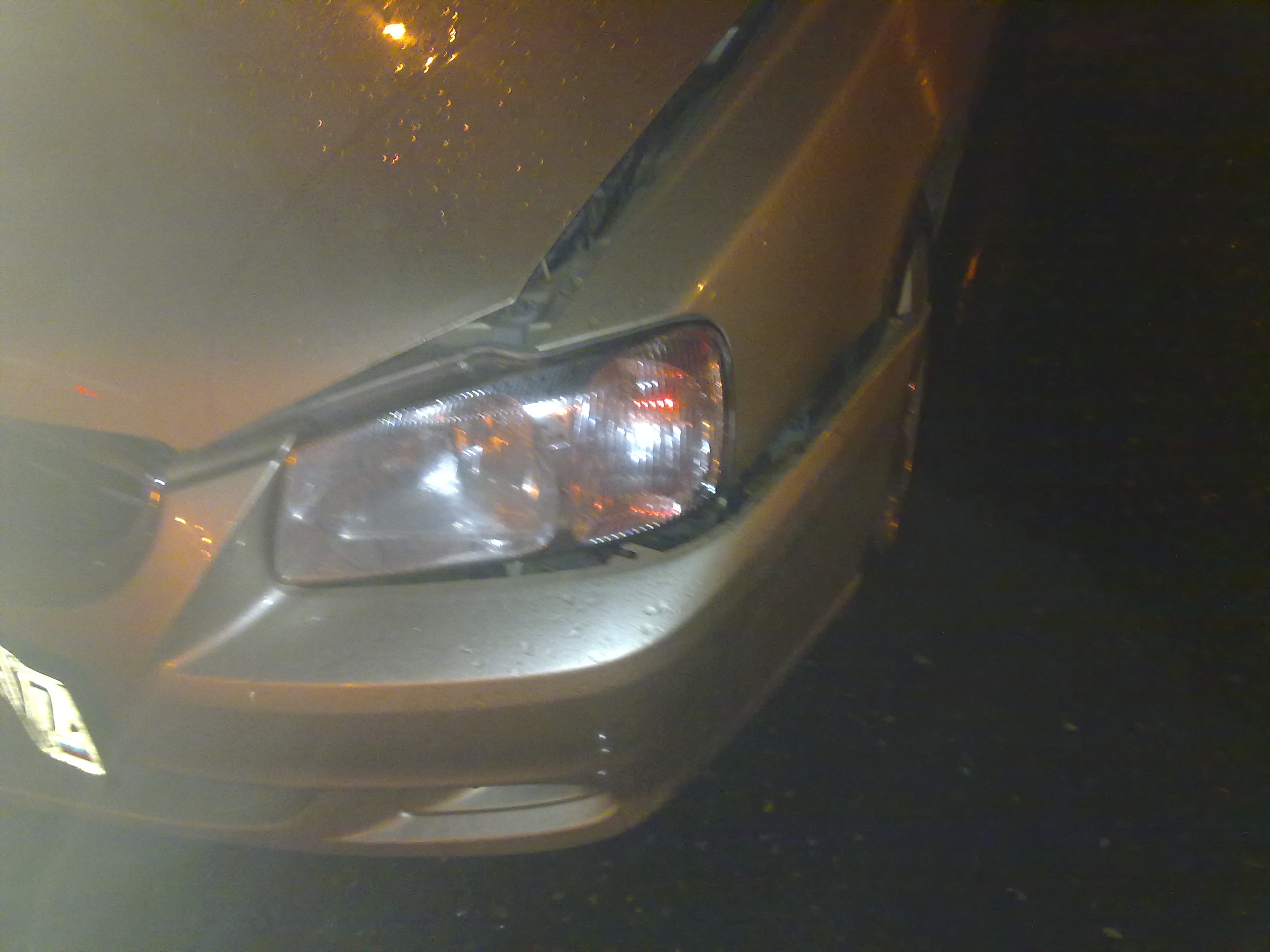

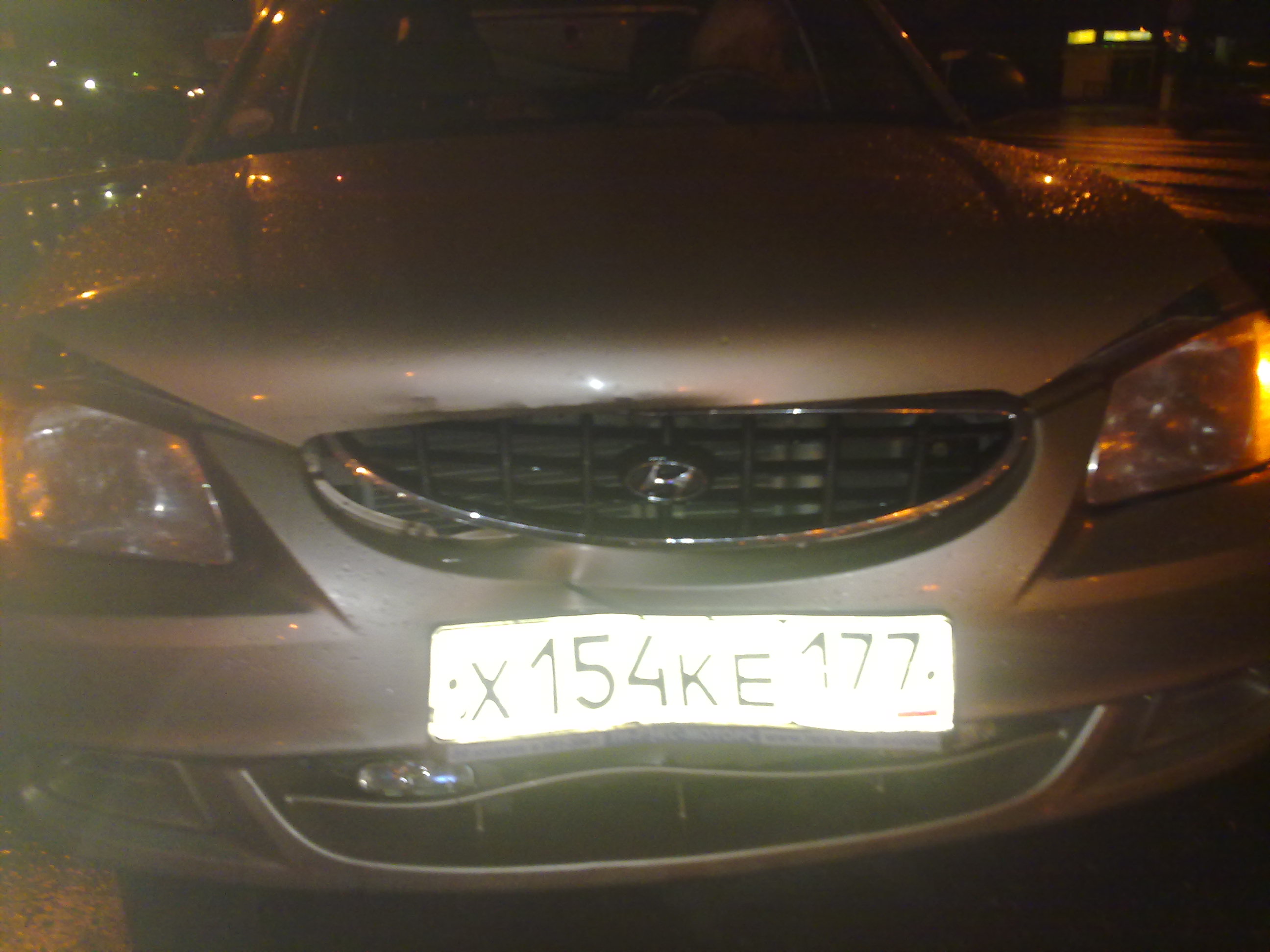

Margo 19 Опубликовано: 4 сентября, 2010 Дорогие мои одноклубники посмотрите внимательно фотки и напишите что меня ждет по поводу ремонта.... Поделиться сообщением Ссылка на сообщение
Джим 326 Опубликовано: 4 сентября, 2010 Накладка бампера и капот - под замену. Остальное будет видно после демонтажа накладки бампера... Поделиться сообщением Ссылка на сообщение
Odissey 55 Опубликовано: 4 сентября, 2010 ...думаю не всё так страшно - накладка бампера сама выправится, над капотом жестянщики поколдуют... Радиаторы-то хоть целы? Поделиться сообщением Ссылка на сообщение
Джим 326 Опубликовано: 4 сентября, 2010 накладка бампера сама выправится Не выправится! Стоит недорого, все равно красить, так что лучше поставить новую! над капотом жестянщики поколдуют Капот, как видно на фото, надулся и чтобы его сделать, надо его усилитель отрывать. Не имеет смысла, ибо хорошо все равно не сделают. Плюс к тому залом передней кромки. Менять! Поделиться сообщением Ссылка на сообщение
Odissey 55 Опубликовано: 4 сентября, 2010 , возражать не стану, я всё больше по проводам... Поделиться сообщением Ссылка на сообщение
Джим 326 Опубликовано: 4 сентября, 2010 Маргарита, скажу тогда так: сделать можно все, вопрос в том, что получится на выходе и насколько это будет рентабельно... В данном случае проще капот заменить. Поделиться сообщением Ссылка на сообщение
Margo 19 Опубликовано: 4 сентября, 2010 Капот, как видно на фото, надулся и чтобы его сделать, надо его усилитель отрывать. Не имеет смысла, ибо хорошо все равно не сделают. Плюс к тому залом передней кромки. Менять! как то не оптимистично... совсем..хотя в "натуре" не все так страшно кто видел..... капот то не особо и надулся... вернее практически не надулся... Маргарита, скажу тогда так: сделать можно все, вопрос в том, что получится на выходе и насколько это будет рентабельно... В данном случае проще капот заменить. ну как те сказать "Проще""" цена вопроса разная... Поделиться сообщением Ссылка на сообщение
Джим 326 Опубликовано: 4 сентября, 2010 (изменено) Конечно разная. Но я имею в виду вариант, когда следов ремонта не будет заметно! Щас открыл прайс одной конторы. что запчастями занимается.... 994139, 1 Капот 66400-25300 ACCENT (Оригинал) шт. 8,500,00 руб. 995240, 1 Капот 66400-25300 ACCENT (Тайвань) шт. 4,600,00 руб. 994686, 1 Бампер (накладка) передний 86510-25040 AССENT (Оригинал) шт. 5,990,00 руб. Изменено 4 сентября, 2010 пользователем Джим193 Поделиться сообщением Ссылка на сообщение
boltikk 415 Опубликовано: 5 сентября, 2010 По фото канешно трудно судить но: 1)Бампер можно феном выправить,но с левой стороны(по ходу авто)явно вырванны крепления 2)Капот "надуло" и закнулась передняя кромка,так что востоновить геометрию будет не просто.Тут надо смотреть,сколько попросят за рихтовку,а сколько стоит новый капот зы:Ритуля,будь осторожней на дороге Щас открыл прайс одной конторы. что запчастями занимается.... Можно пошукать по разборкам)) Поделиться сообщением Ссылка на сообщение
