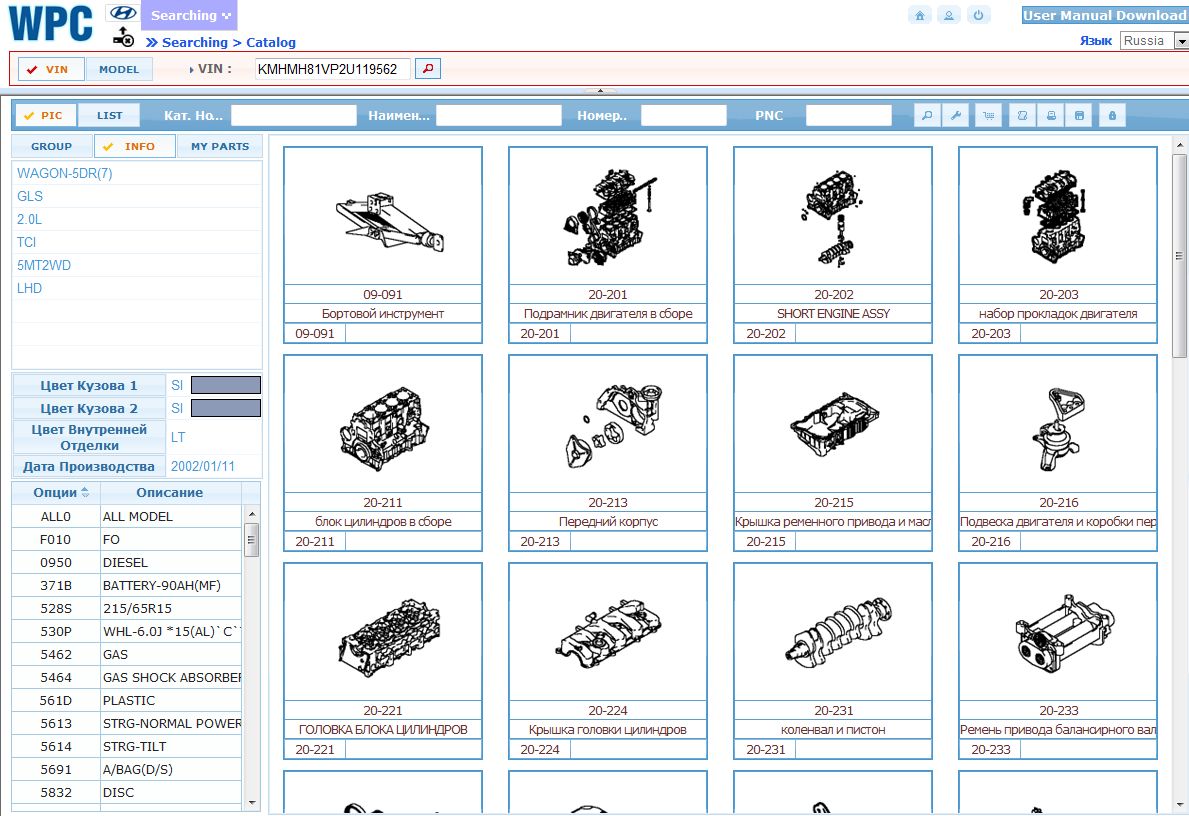

Reason 0 Опубликовано: 14 июля, 2011 (изменено) Добрый день. Купил Hyundai Trajet 2002г.в. VIN: KMHMH81VP2U119562 МКПП Дизель WMI -- KMH Завод -- HYUNDAI (KOR) Линия -- Santamo, Trajet Модель -- Trajet Модификация -- GLS (Middle-Super/Deluxe) Обьём -- 2000л. Описание двигателя -- турбонаддув с охладителем наддувочного воздуха Страна сборки -- Южная Корея Серийный номер -- 119562 Провернуло шатунный вкладыш. При заказе запчастей через exist.ru VIN не определился. При подборе по каталогам нужно выбрать из ECGC1B814...C - ECGC2A513...C - ECGC2B814...C - ECGC3B814...C - ECGC2B815...C -..................................................................5MT2WD ECGC1B815...C -..................................................................5MT2WD ECZDS6B.............WAGON-5DR(7)...GL.....2.0L...MPI-DOHC...4AT2WD......01/01/2000-01/02/2004 ECZDS65..............WAGON-5DR(7)...GL.....2.0L...MPI-DOHC...5MT2WD.....01/01/2000-01/02/2004 ECZDS85..............WAGON-5DR(7)...GL.....2.0L...TCI..............5MT2WD.....01/12/2000-01/02/2004 ECZGS6B.............WAGON-5DR(7)...GLS...2.0L...MPI-DOHC...4AT2WD......01/01/2000-01/02/2004 ECZGS65..............WAGON-5DR(7)...GLS...2.0L...MPI-DOHC...5MT2WD.....01/01/2000-01/02/2004 ECZGS8B..............WAGON-5DR(7)...GLS...2.0L...TCI.............4AT2WD.....01/12/2000-01/02/2004 ECZGS85...............WAGON-5DR(7)...GLS...2.0L...TCI.............5MT2WD....01/12/2000-01/02/2004 ПОДСКАЖИТЕ: КАК МНЕ ОПРЕДЕЛИТЬ СВОЮ МАШИНУ? Изменено 14 июля, 2011 пользователем Reason Поделиться сообщением Ссылка на сообщение
admin 413 Опубликовано: 14 июля, 2011 @Reason, информация по вашему вину Поделиться сообщением Ссылка на сообщение

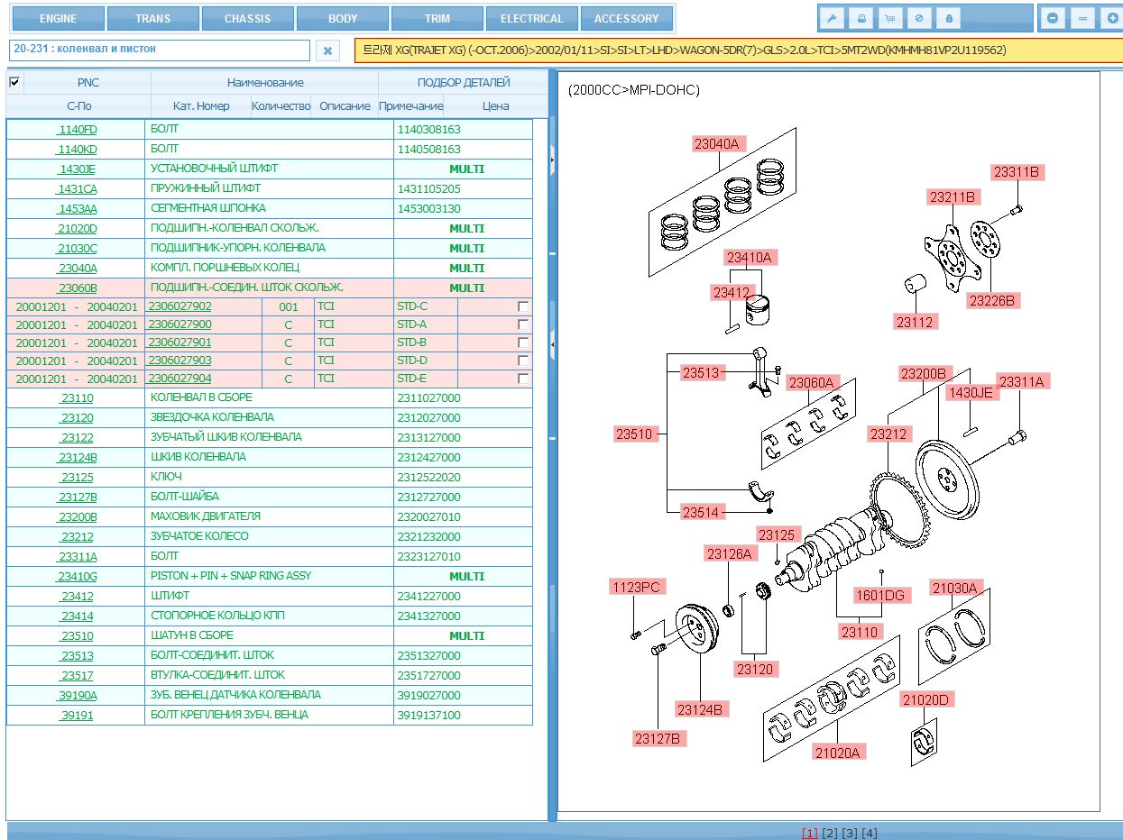

Reason 0 Опубликовано: 11 августа, 2011 Денис, огромное Вам спасибо за ответ. А могу ли я спросить как расшифровываются GLS, TCI, LHD? И ещё такой вопрос (извините, если не в той теме написал): на моём Траджете протачивают коленвал. Мастер сказал, что нужно коренные вкладыши с ремонтным размером 0,25, а шатунные с ремонтным размером 0,5. Я сделал запрос в Exist и мне ответили, что вкладыши идут по буквам: std (2102027905 и 2306027900), std-A (2102027905 и 2306027900), std-B (2102027906 и 2306027901), std-C (2102027907 и 2306027902), std-D (2102027908 и 2306027903), std-E (2102027909 и 2306027904) и что подразумевается под этими буквами они не знают и такой информации у них нет: вы узнавайте и заказывайте, а мы это привезём, если это у нас есть. А есть у нас только STD, STD-A и шатунные std-B. Хотя по номерам программа отвечает, что есть все размеры. И последний вопрос: маслонаполненная опора двигателя (218103A700)стоит 14558руб. У меня она порвалась. Есть ли замена подешевле и не подойдёт ли от бензиновых двигателей? Заранее благодарен за ответ. Поделиться сообщением Ссылка на сообщение

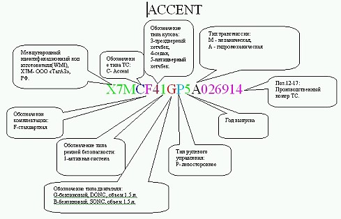

AlexeyK-U 0 Опубликовано: 1 апреля, 2012 кто нибудь пожалуйста дайте инфу по моему vin X7MCF41GP7M089244, ни где не могу найти комплектацию Поделиться сообщением Ссылка на сообщение
nik65 71 Опубликовано: 1 апреля, 2012 кто нибудь пожалуйста дайте инфу по моему vin X7MCF41GP7M089244, ни где не могу найти комплектацию Вот изучай. Поделиться сообщением Ссылка на сообщение

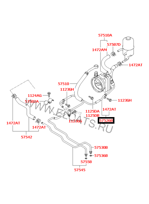

Shagron 0 Опубликовано: 30 мая, 2012 Хелп, подскажите пожалуйста номера на запчасти Porter (Тагазовский): глушитель средняя часть и возвратной трубки ГУРа (на картинке она под номером 57526B). VIN: X7MXKN7FP6M002761 Поделиться сообщением Ссылка на сообщение
