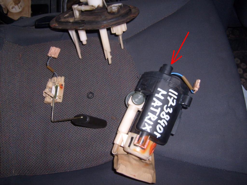

Фильтр представляет собой корпус черного цвета и на конце у него сетка грубой очистки топлива, а во внутрь его помещается двигатель топливного насоса . У меня даже в самой подробной книге он ( фильтр) не указан тк он рассчитан на весь срок службы авто.

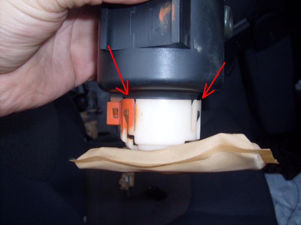

8. Начинаем разбирать фильтр, путем отгибания защелок.
9. Когда полностью освободили фильтр, вытаскиваем 4 резиновых прокладки из использованного фильтра и ставим их на новый, БЕЗ НИХ МАШИНА НЕ ЗАВЕДЕТСЯ.

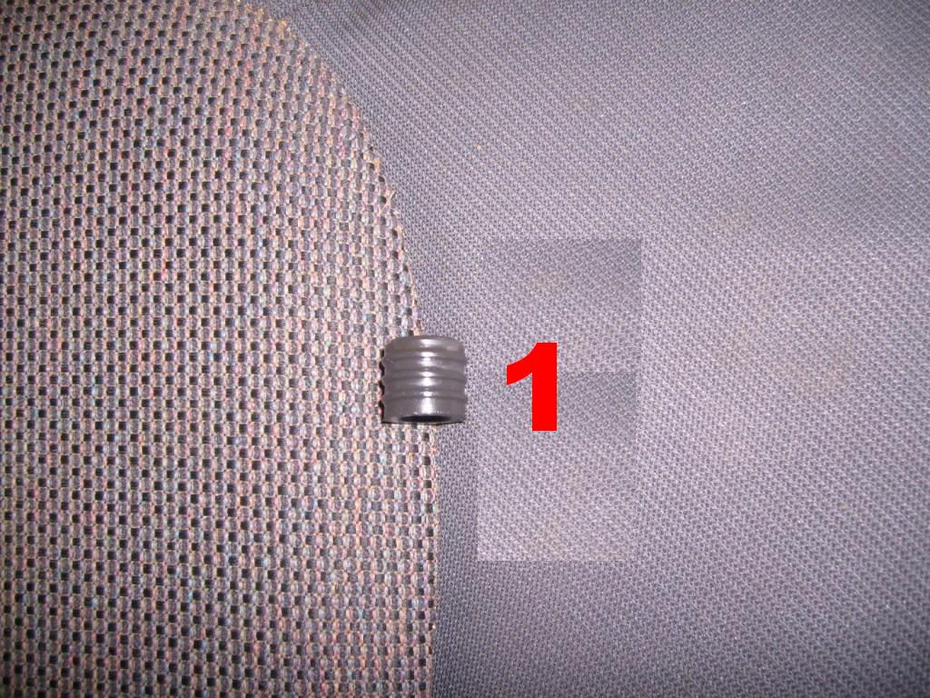

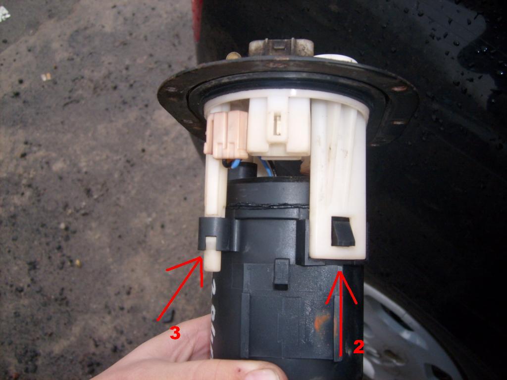

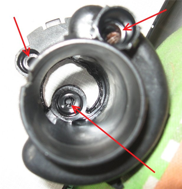

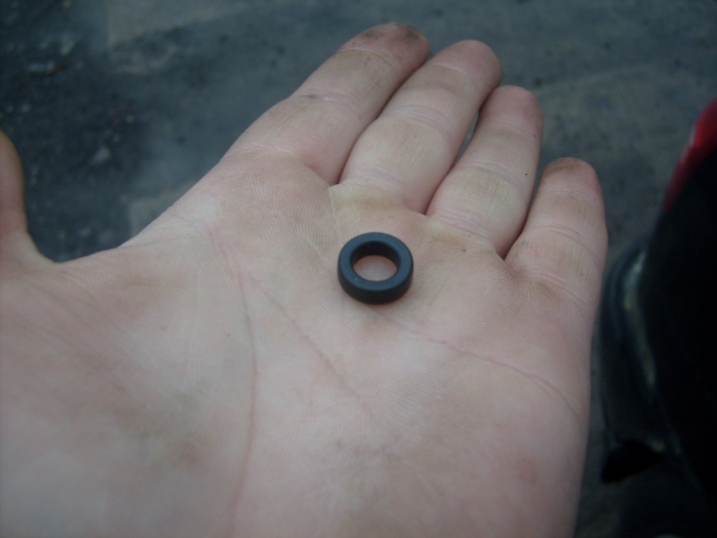

Снова разобрал фильтр и похоже что 2 из 4х резиночек у меня сохранились, резиночка №1:

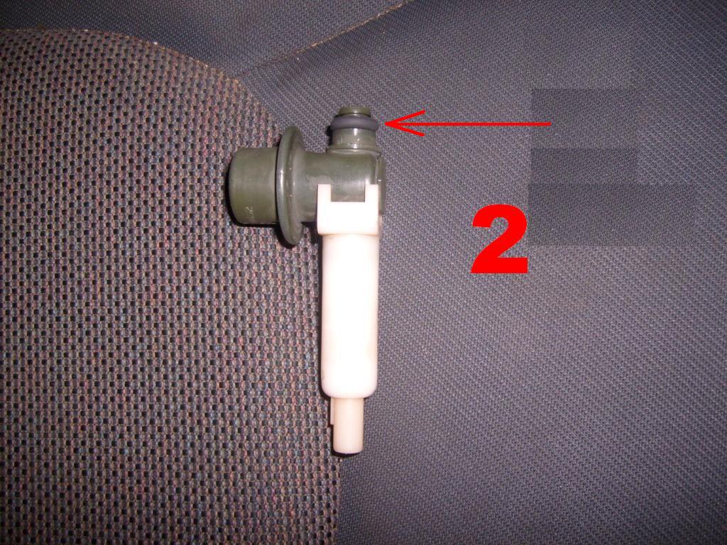

и деталь №2 на которой осталась вот такая резиночка
не знаю точно должны ли там быть еще какие прокладки и как они выглядят чтоб подобрать заменители, в магазинах и в ексисте хором говорят что ремкомплекта никакого не предусмотрено и вообще на всех схемах есть только резиночка №1 и больше никаких прокладок нет, предлагают купить насос в сборе (цена от 6500 до 14500 руб.).
Народ, у кого есть возможность, скиньте хоть фотку того на что должны быть похожи эти прокладки, пока вижу 2 варианта, это разборка или сервис Официального Диллера у них то думаю должны быть такие прокладки.
Получается мне нужны прокладки сюда
и отмеченная зеленой стрелкой

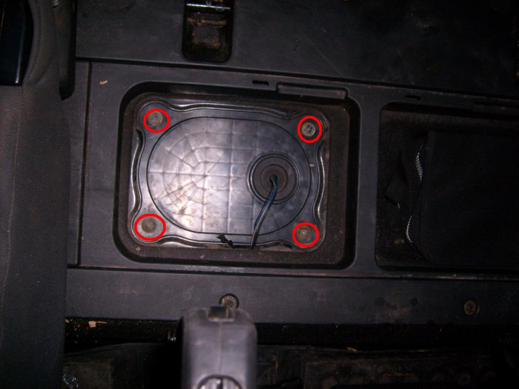

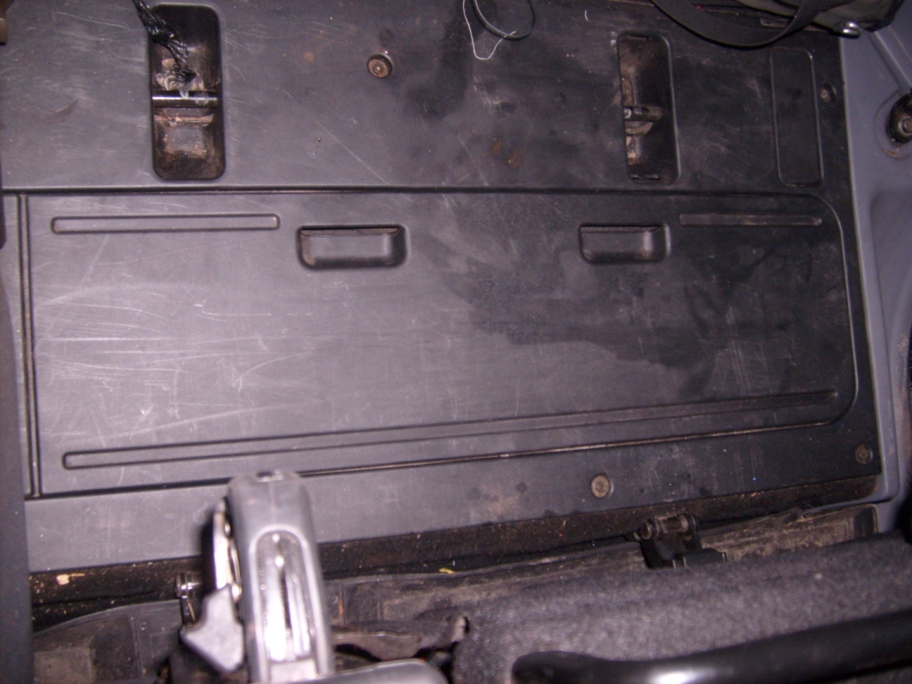

Для начала поднимаем заднее (Двойное) сиденье и видим там лючок
открываем видим второй,откручиваем 4 самореза, скорее всего они будут крутиться на месте, тогда поддеваем их ножом, пальцем продавливаем резинку внутрь, открываем лючук и отключаем провода от насоса.

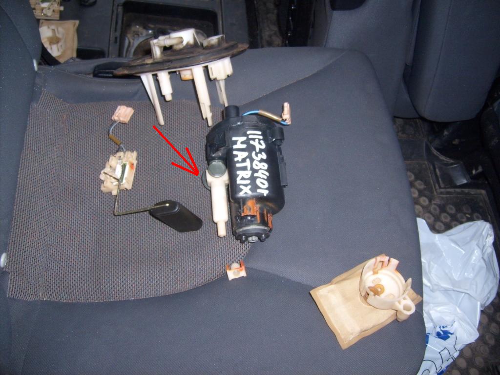

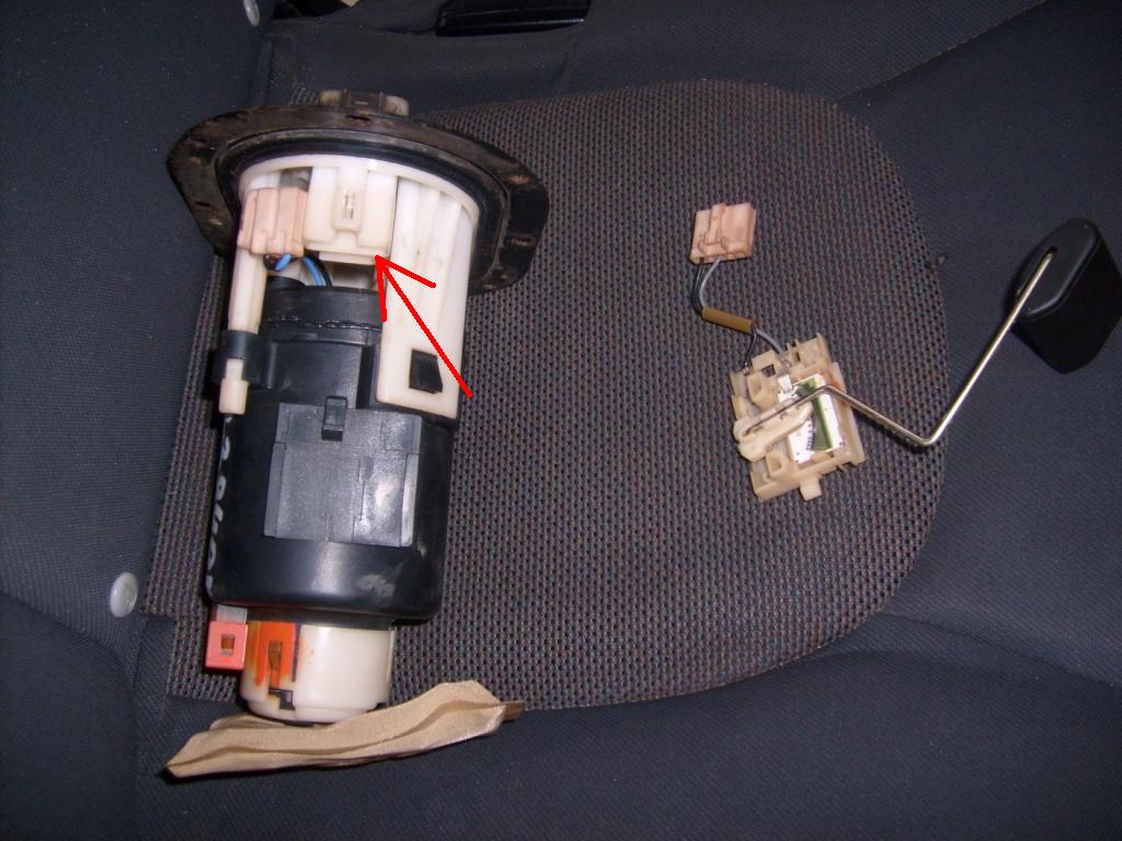

Перед нами собственно сам насос в сборе, снимаем трубку с обратки и нажав на синюю кнопочку снимаем трубку с подачи топлива. Откручиваем 8 гаечек (откручиваем осторожно, не торопясь, разрабатывая резьбу вперед/назад и поливая ВДшкой, иначе сломаете шпильки, я сломал 3) для этого удобнее использовать вороток.
Вытаскиваем насос, начинаем разбирать, отсоединяем 2 фишки, снимаес датчик уровня топлива.
Поддеваем 3 "клипсы" и снимаем верхушку, говорят что их легко сломать и поэтому нужно греть феном, я 4 раза разбирал и ничего не сломал.

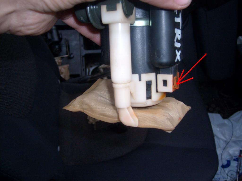

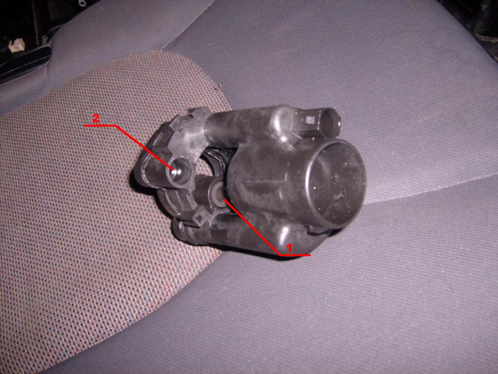

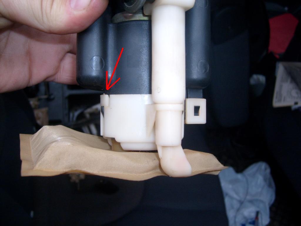

Вот здесь находится прокладка, её почти не видно, но она там есть, обязательно переставляем на новый фильтр
Поддев 3 "клипсы" снимаем фильтр грубой очистки

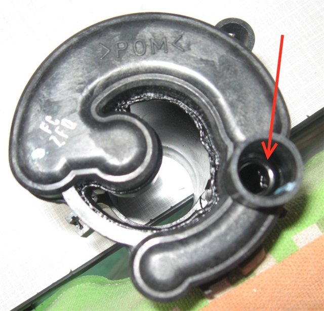

Затем снимаем заглушку, под ней находится 2-я прокладка(колечко), её тоже нужно переставить на новыйфильтр.
Вот эту штуковину берем за зеленую часть и с силой тянем вниз, на ней должна остаться 3-я прокладка(колечко)
Берем фильтр и со стороны проводов выталкиваем из него топливный насос, не забываем достать из фильтра 4-ю прокладку и переставить на новый.
