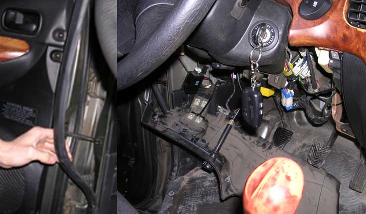

Сдёргиваем уплотнитель дверного проёма слева, откручиваем 3 самореза с подбородка. 2 снизу по углам, один сверху слева под заглушкой, после чего подбородок нисмается, можно просто бросить его вниз на проводах.

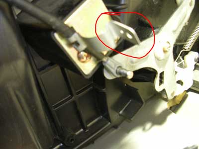

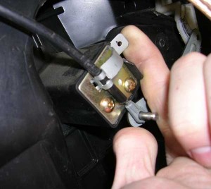

заглядываем вниз и видим тросик к печке. на фото видно, как отщёлкивается рубашка троса - лёгким движением пальца, после чего петля троса снимается со штока.

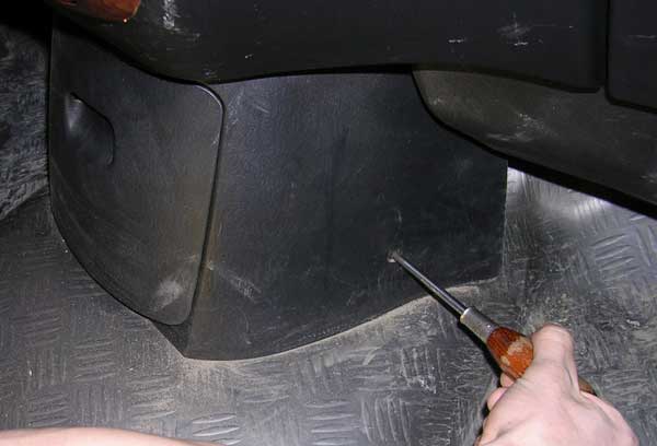

сначала откручиваем 2 самореза по бокам нижнего кармашка, а потом сдёргиваем его на себя.

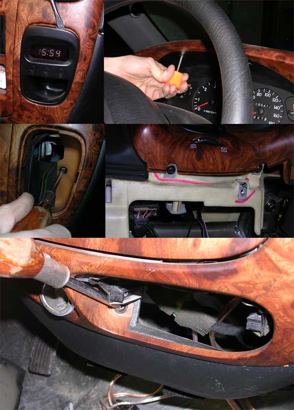

Аккуратно выдёргиваем часики, как на рисунке - за ними саморез.
Ещё один саморез за пепельницей. Два над приборной доской. Ещё снизу, со стороны подбородка 3 самореза: 2 слева от руля, 1 справа.

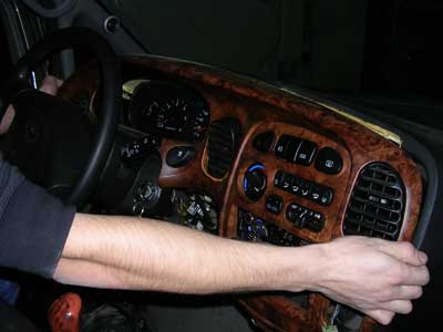

просто дёргаем панель на себя.

Теперь нужно зацепить тросик печки снизу. Поворчаиваем ручку на панели в крайнее положение, переводим рычаг печки в соответствующее положение и защёлкивам рубашку тросика надавив, как показано на фото. После этого ставим нижний кармашек на место и закручиваем 2 его самореза.
