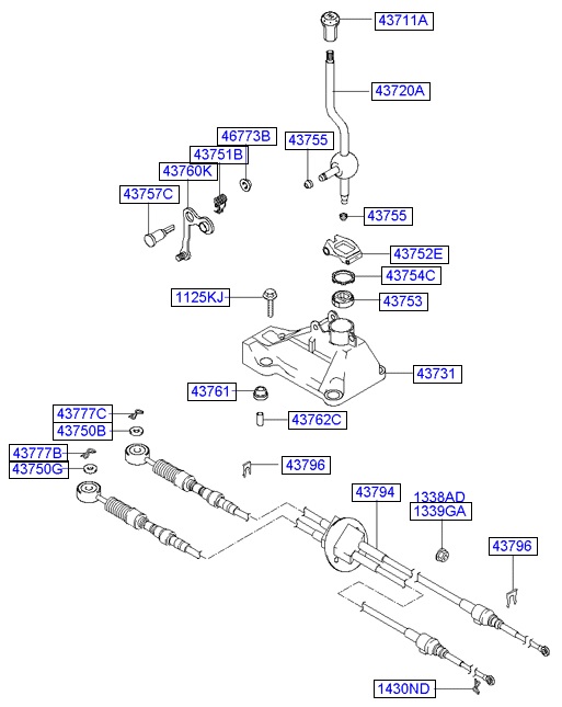

Всем доброго времени суток, вот стал обладателем старенькой Эльки 2005 года 1,6 мт, комби, ну и сразу начались проблемы, а спросить то и не у кого, поэтому решил задать тут, может кто и поможет. Суть вопроса вот в чем, стала вылетать 2 передача, грешил на сцепление,заменили, но при замене выяснилось что не только в этом дело, ещё пришлось наваривать вилку, вроде пока норм,но механик сказал что нужно менять резиновую прокладку переключения передачи,куда бы не обратился, никто не знает что это. На вид в диаметре сантов 5,толщина до 2 см,находится за движком, крепиться вроде к тросу сцепления, могу ошибаться, так как он мне пытался что то показать, но была ночь на дворе, что там увидеть можно. Заранее спасибо за отклик, надеюсь найду ответы. Всем удачи!
так сцепление на гидравлике, а не на тросе. на тросе скорее всего газ, ну и еще привода переключения скоростей от селектора МКПП. может через эту резинку крепится один из тросов переключения скоростей? а у того же механика еще раз уточнить что это за резинка такая никак нельзя?

grekgrek_1985
Скорее всего это на переключение скоростей, в экзисте тоже нашёл такую схему, не стал заморачиваться и заказал в сборе новые троса. Спасибо за оперативную помощь.
