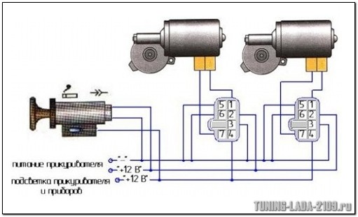

AnatoliyN 1 Опубликовано: 20 июня, 2013 (изменено) Если вопрос еще для кого-нибудь актуален, ставьте ОРИГИНАЛЬНЫЕ!!! Плавный ход и идеально все крепления встают (и крепление стекла к трапеции и крепление трапеции и моторчика к двери . Двери же действительно у всех одинаковые. Выйдет чуть дороже, но никаких переделок, стекло крепится идеально в свои родные пазы, не шатается, и никаких запаздываний в работе стеклоподъемников, все плавно и приятно. Цена вопроса: 8240425010 Стеклоподъемник передней правой двери электр MOBIS Accent (ТАГАЗ) - 830 рублей в Exist.ru на момент написания коммента (я брал еще дешевле, нужно просто поискать) 8240325010 Стеклоподъемник передней левой двери электр MOBIS Accent (ТАГАЗ) - 960 рублей в Exist.ru 9882025100 Мотор ст/под. пер. прав. двери - 1440 рублей в Exist.ru 9881025100 Мотор ст/под. пер. лев. двери - 1600 рублей в Exist.ru Если брать на разборках, можно еще сэкономить При желании можно поменять и панели с кнопками, но я поставил простые две кнопки на центральную консоль рядом с ручником. Все можно купить в ближайшем магазине для отечественных авто. Кнопки по 100 рублей фишки для кнопок (сдвоенная, минимум лишних проводов) 50 рублей провод 10 метров – 100 рублей (хватит одного, но я брал два разных цветов) фишки для моторчиков (в этих моторчиках только разъем, провода не выведены) – 50 рублей. 6 винтов для крепления прапеции к моторчику. 2 гайки на 10, потому что по одной не хватит при креплении моторчика к двери. Сами стеклоподъемники ставятся элементарно, все в свои родные отверстия, даже описывать нечего. Снял центральные консоли вокруг рычага КПП и ручника. Питание лично я брал от прикуривателя. Отвинтил шестигранником плюс от минуса (главное ограничительные прокладки не потерять!!!) Освобождается плюс в таком маленьком белом корпусе, он на защелках, легко открывается, в него вставил провод, который пошел на питание стеклоподъемников). Аккуратно собрал обратно, главное не закоротить. Не очень удобно было подлезать, но выполнимо. Минус просто посадил на корпус. Схема для подключения самих кнопок. По два провода пойдут к моторчикам на дверях, один провод на две фишки пойдет на плюс, один провод «минус» на корпус. Собирайте и наслаждайтесь. Будут вопросы, пишите в личку, как смогу, помогу) Совет, раз уж будете разбирать двери и полностью вынимать все механизмы, сделайте шумку))) Очень помогает. Вибропласта 2 мм слой – примерно 8 листов на 4 двери. Сама шумка 1 см, она больше размером, хватит 2 листов. Убрать пыль, обезжирить. Сначала слой вибропласта, можно и не в стык, но чем плотнее, тем лучше. Шумку в стык. Остатками вибропласта заклеить все мелкие и крупные технологические отверстия на железе двери. Клей на всем уже нанесен. Остается только нарезать удобными кусочками и клеить. Изменено 20 июня, 2013 пользователем AnatoliyN 1 Поделиться сообщением Ссылка на сообщение Поделиться на других сайтах
