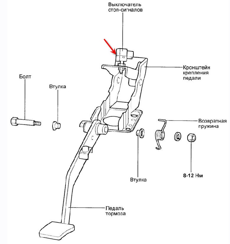

Если на всех стопарях сразу, то надо посмотреть выключатель стопов на педали тормоза:
Согласен,в простонародие "лягушка".Тупо снять с неё контакты и их замкнуть
