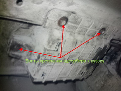

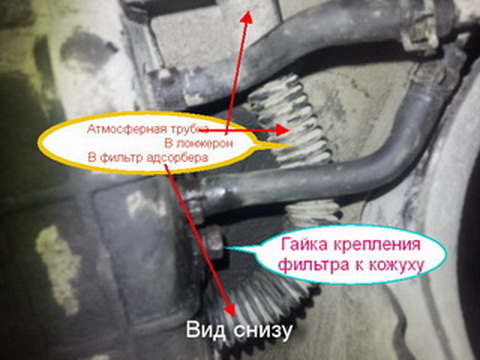

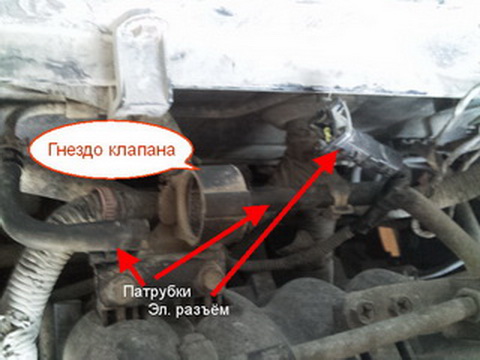

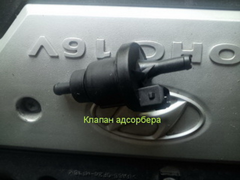

На предысторию время и место тратить не буду. Долгое время ездил на Акценте с не полностью завёрнутой пробкой бензобака. Вот пришло время разобраться с причиной, что сегодня и сделал. Ничего сложного. Кому-то это может быть поможет сделать всё самому, а кто-то на СТО сможет вставить свои пять копеек, чтобы лапшу на уши не вешали. А может быть это отдельный случай? Смотрите сами, а я рассказываю. Снял клапан адсорбера. Сначала отсоединил (лицом к автомобилю) электрический разъём и снял левый патрубок. Затем вытащил из гнезда, именно, клапан адсорбера (ничего отворачивать не надо) и отсоединил правый патрубок. Левый патрубок – вход, правый – выход. Попробовал продуть клапан – продувается, а этого не должно быть, т.к. клапан открывается при подаче напряжения. Подключил к клапану провода и попробовал включить и выключить, просто подключая к АКБ и отключая провод. Бесполезно, клапан не работал. Естественно, надо попробовать его реанимировать, если что, так и так – покупать. Брызнул с одной и c другой стороны внутрь клапана WD-40, подождал минут пять и опять попробовал соединить и разъединить клапан и АКБ. Послышались щелчки, но закрытие клапана происходило с некоторой задержкой. Ещё «потренировал», затем компрессором продул клапан, а потом ополоснул бензином, снова продул, недолго дал подсохнуть, установил на место и подсоединил патрубки и разъём.

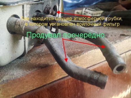

После этого решил заняться адсорбером. Адсорбер в Акценте установлен за брызговиком заднего левого колеса. Под кузовом, между колесом и бампером. Сам адсорбер находится в пластиковом кожухе, а тот прикреплен к кузову тремя 6 мм. болтиками (ключ на 10 мм.), проще отворачивать головкой с длинным воротком. К адсорберу подходят две стальные трубки, подсоединённые к нему резиновыми патрубками. Адсорбер и кожух привёрнуты друг к другу одной шпилькой, гайку с которой отвернуть невозможно, да и не стоит, если всё пройдёт нормально. Третий - толстый гофрированный патрубок, просто вставлен в отверстие лонжерона и сообщается с атмосферой (т.н. атмосферная трубка). Для снятия адсорбера необходимо отвернуть вышеуказанные три болта, снять патрубки с трубок и вытащить из лонжерона атмосферную трубку. Потянуть адсорбер, слегка покачивая в горизонтальной плоскости, в сторону бампера. Теперь самое интересное. Внутри пластмассового (толстого) штуцера адсорбера, на который одета атмосферная трубка, находится войлочный фильтр. Он забивается пылью, которая постепенно превращается в твёрдую корку. Вот её то и надо удалить, что я сделал с помощью маленькой отвёртки и компрессора. Ковырять отвёрткой сильно и глубоко не надо, просто разрушить корку. Затем я попеременно вставлял шланг компрессора в один и другой маленькие штуцеры, попеременно зажимая пальцами 2 свободных отверстия, в обоих случаях одно из них для атмосферной трубки. По мере повышения давления в адсорбере я закрывал и открывал отверстия, из штуцера атмосферной трубки вылетело много пыли. Запаха бензина, который должен ощущаться при насыщении угольного фильтра, не было. После проведения всех указанных процедур установил всё на место. Завёл, завернул до конца пробку бензобака. Шума втягиваемого в заливную горловину воздуха нет, двигатель работает устойчиво, обороты набирает нормально. Проблема снята. Чувство удовлетворения от того, что это сделано своими руками + экономия: клапан адсорбера ~ 1300 р., фильтр адсорбера ~ 2000 р., а также работа слесаря и электрика, которые бы ещё и диагностику прибавили. Времени – 3 часа (с перерывом).
