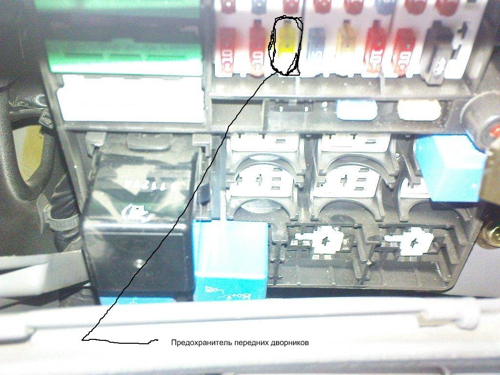

v-jango 0 Опубликовано: 15 марта, 2011 Постоянно горит предохранитель передних дворников.Предположительно проблема в районе моторчика двор.Подергаешь разьем возле моторчика,пару раз сработает и опять горит.Господа автолюбители может кто сталкивался и может подсказатьоткуда "ноги растут"? Поделиться сообщением Ссылка на сообщение Поделиться на других сайтах
Марик 5 Опубликовано: 15 марта, 2011 Предположительно проблема в районе моторчика двор.Подергаешь разьем возле моторчика,пару раз сработает и опять горит. от разъёма искать и начинайте, нет контакта видать Поделиться сообщением Ссылка на сообщение Поделиться на других сайтах

v-jango 0 Опубликовано: 20 марта, 2011 Благодарю за помощь друзья,тема закрыта.Проблема была в реукторе.Прогорел контакт и замыкал. Поделиться сообщением Ссылка на сообщение Поделиться на других сайтах
