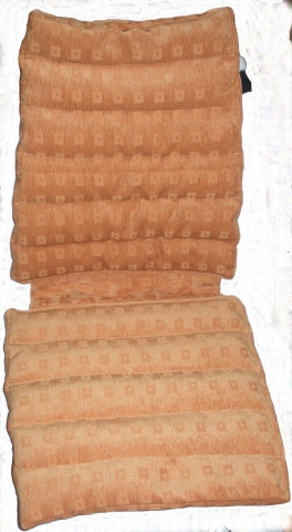

Сильно болит спина, посоветовали что-то типа вот такой автомобильной накладки на сиденье
от этого будет толк?Кто-то пользуется?
Или возможно стоит делать какие-то упражнение?Советуйте, сил нема уже.

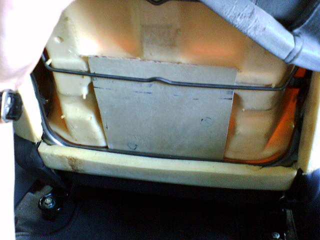

Подушкой такой год пользовался, надоела, придумываю, как манжетку надувную от тонометра под обшивку сиденья запихать.

В accent-club.ru нашел тему грамотную http://forum.accent-club.ru/index.php?showtopic=12459&view=findpost&p=64265 и сделал так-же. Манжетка от тонометра - под фанерку. Фанерка выскакивает из-под трубы снизу, поэтому надо вкрутить в нее пару саморезов, чтобы цеплялись за верхнюю перемычку.
