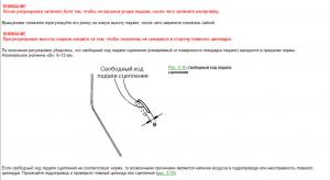

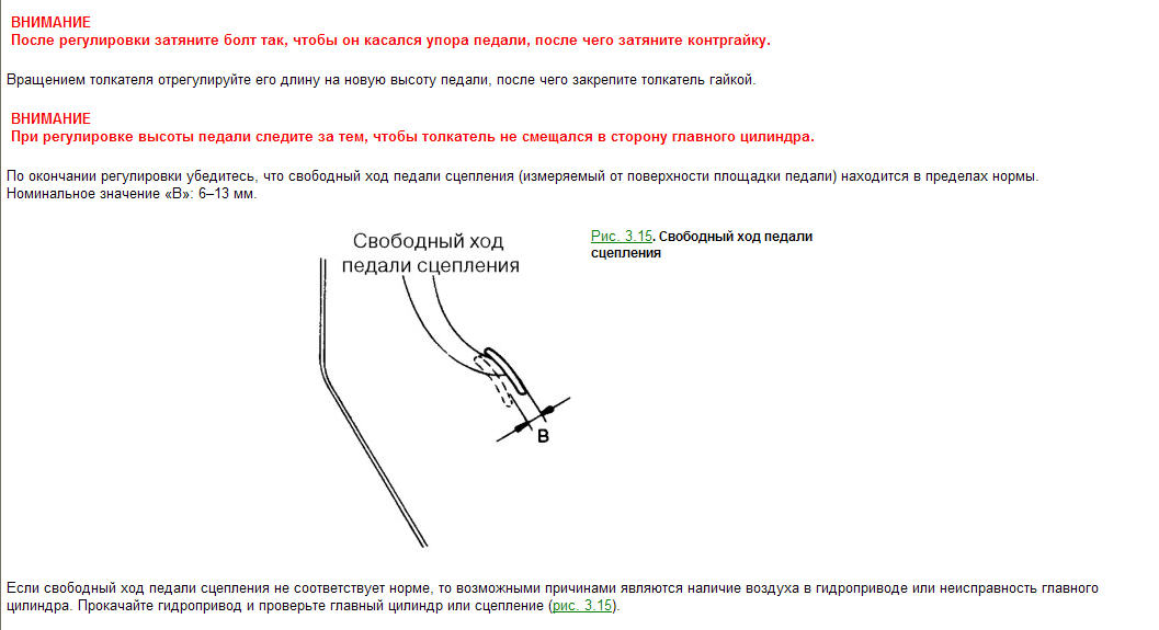

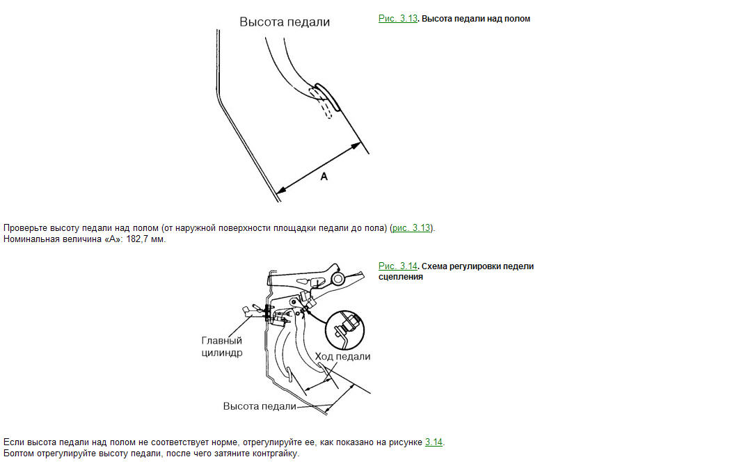

спасибо!!!! но вот вопрос в чем схватывает в самом конце , свободный ход не 0.6--1.3 см а 3.0--4.0 и есть два болта,,, 1 шток от педали до главного цилиндра ,а второй регулирует свободный ход , в какой последовательности регулировать ? мне кажется что цилиндр не доотжимает и нужно педаль поднять и тем самым увеличить отжатие и сократить свободный ход ! или нет ???????????????????
Вот тебе в помощь:
post-2908-058318400 1302542209_thumb.jpgpost-2908-051016400 1302542208_thumb.jpg
vana16
Вот тебе в помощь:
Спасибо дружище за помощь !!! отрегулировал , штоком от педали до цилиндра ( на три оборота и свободный ход стал в норме 6 - 13 мм ) но вот расстояние до педали не 187 а 145мм это нормально или увеличить за счет упора педали ?( та тоже есть регулировка)
Думаю, что надо сделать так, как написано в мануале...
vana16
Думаю, что надо сделать так, как написано в мануале...я попробовал но все равно запаса хода нахватает всего 150 может какой подвох есть ?или мануал от другого или в нижней точке расстояние меньше????
Мануал по "матрасам" 2002-2006 годов выпуска...
