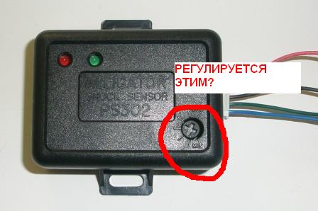

Димон_матрикс 29 Опубликовано: 26 апреля, 2011 кажись нашел, вот только способ регулировки не понятен. Поделиться сообщением Ссылка на сообщение
Drug_1 6 Опубликовано: 26 апреля, 2011 кажись нашел, вот только способ регулировки не понятен. просто надо крутить регулировочный винт по часовой стрелке(для увиличения чувствительности) Поделиться сообщением Ссылка на сообщение
Димон_матрикс 29 Опубликовано: 26 апреля, 2011 тут их 4 а расположен он ко мне этим торцом Поделиться сообщением Ссылка на сообщение
boltikk 415 Опубликовано: 26 апреля, 2011 @Димон_матрикс, датчик двух уровневый...но почему 4 крутилки не понятно...нади читать инструкцию. кажись нашел Иван Сусанин нервно курит))))))))) Поделиться сообщением Ссылка на сообщение
Димон_матрикс 29 Опубликовано: 26 апреля, 2011 @Димон_матрикс, датчик двух уровневый...но почему 4 крутилки не понятно...нади читать инструкцию. там есть инструкции по установке, про настройки ничего не нашел((( мне кажется к настройке относятся правые дырки. Поделиться сообщением Ссылка на сообщение

boltikk 415 Опубликовано: 26 апреля, 2011 @Димон_матрикс, судя по шкалам регулировке это так и есть!У жены на CENMAX выставлял чувствительность,на датчике одна крутилка с боку корпуса...У самого была А6,но за регулировки не заморачивался,работала как часы Поделиться сообщением Ссылка на сообщение

Димон_матрикс 29 Опубликовано: 30 апреля, 2011 (изменено) нашел датчик удара, накрутил на максимум, качаю, толкаю машину, даже по датчику стучал- результата никакого,сигналка молчит. может где нибудь провод отошел? Изменено 30 апреля, 2011 пользователем Димон_матрикс Поделиться сообщением Ссылка на сообщение
Drug_1 6 Опубликовано: 30 апреля, 2011 нашел датчик удара, накрутил на максимум, качаю, толкаю машину, даже по датчику стучал- результата никакого,сигналка молчит. может где нибудь провод отошел? Может тогда лучше обратиться в сервис. Там быстрее найдут обрыв. Если конечно есть время и желание, надо начинать от блока управления и по всей схеме. Правда если есть где взять датчик на прокат(новый), лучше начать с замены и попробовать с ним как будет работать, и будет ли. Поделиться сообщением Ссылка на сообщение
