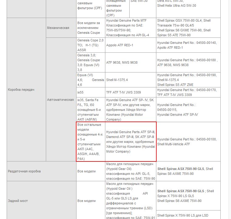

Согласно заводской (корейской) спецификации заливается масло HYUNDAI GENUINE ATF SP-III , DIAMOND ATF SP-III , SK ATF SP-III.
Так же, как возможная замена этим маслам, рекомендовалось более распространенное масло BP AUTRAN MM SP III.
На всякий случай по объемам ссылочка (Таблица по объемам используемых жидкостей: двигатель, коробка, мост, тормозная система, ГУР, система охлаждения):
http://www.hyundai-club.su/talk/topic/1038-tablica-po-obemam-ispolzuemih-zhidkostei/
И на официальном сайте Hyundai:
http://www.hyundai.com/ru/en/ServiceOwners/ServiceOwner/ServiceOwner.htm
