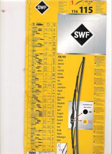

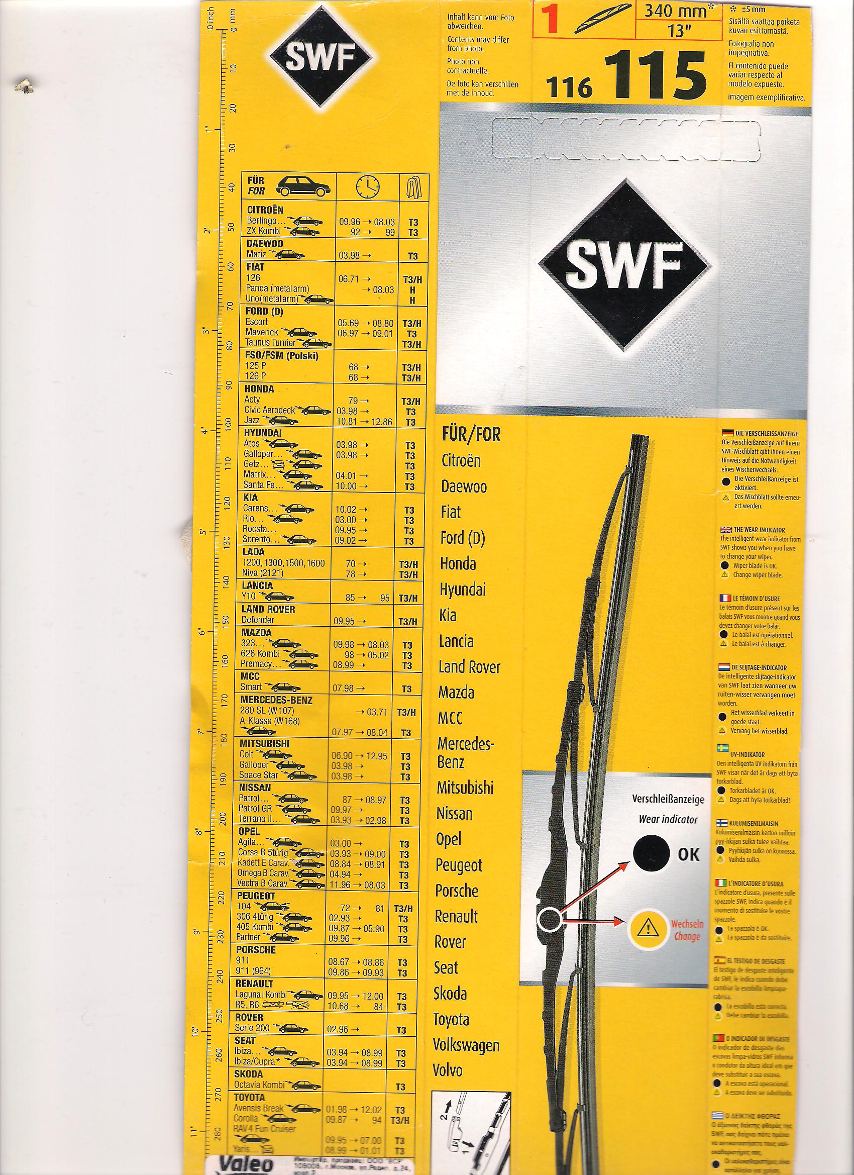

Батарейкин 16 Опубликовано: 22 мая, 2011 Кто спрашивал про щётки? 1 Поделиться сообщением Ссылка на сообщение
modicom 4 Опубликовано: 22 мая, 2011 Кто спрашивал про щётки? СПАСИБО! А то я совсем замаялся - то в центре не чистят, то сверху... Сейчас поищу по инету и побегу покупать! Matrix1601, может пока не надо пружину поводка укорачивать?! Я попробую эту щётку и отпишусь, ну а если не поможет... Да, для тех, кто не в курсе, - это всё про заднюю щётку Матрикса (к разговору на шашлыках)! Поделиться сообщением Ссылка на сообщение
Батарейкин 16 Опубликовано: 22 мая, 2011 Кто спрашивал про щётки? СПАСИБО! А то я совсем замаялся - то в центре не чистят, то сверху... Сейчас поищу по инету и побегу покупать! Matrix1601, может пока не надо пружину поводка укорачивать?! Я попробую эту щётку и отпишусь, ну а если не поможет... Да, для тех, кто не в курсе, - это всё про заднюю щётку Матрикса (к разговору на шашлыках)! Будем надеятся что щётка подойдёт.Я эту щётку брал в ТД"Русь". Поделиться сообщением Ссылка на сообщение
modicom 4 Опубликовано: 30 мая, 2011 Наконец-то пришла долгожданная щётка из Exista! На коробке в списке моделей есть и Matrix! Поставил - чистит лучше, но всё равно недочищает в верхней точке. При детальном осмотре выяснилось следующее: 1. Закис шарнир поводка - облил WD-40 и расшевелил. 2. Недостаточное усилие прижима пружины - просверлил в язычке поводка, к которому крепится пружина, дырку на 3мм дальше и перецепил за неё пружину. В результате - чистит всё! Ура! Примечание: Чтобы снять закисший поводок - размачивал WD-40 и снимал съёмником для рулевых наконечников. Мои благодарности Батарейкину и matrix1601! Поделиться сообщением Ссылка на сообщение
Батарейкин 16 Опубликовано: 30 мая, 2011 Наконец-то пришла долгожданная щётка из Exista! На коробке в списке моделей есть и Matrix! Поставил - чистит лучше, но всё равно недочищает в верхней точке. При детальном осмотре выяснилось следующее: 1. Закис шарнир поводка - облил WD-40 и расшевелил. 2. Недостаточное усилие прижима пружины - просверлил в язычке поводка, к которому крепится пружина, дырку на 3мм дальше и перецепил за неё пружину. В результате - чистит всё! Ура! Примечание: Чтобы снять закисший поводок - размачивал WD-40 и снимал съёмником для рулевых наконечников. Мои благодарности Батарейкину и matrix1601! да неза что))) Поделиться сообщением Ссылка на сообщение
