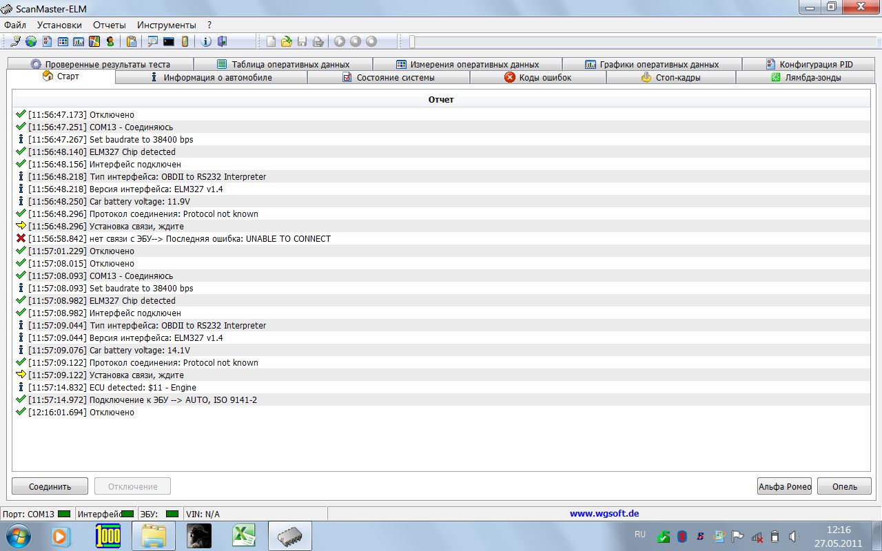

Диагностика проводилась на автомобиле Хундай Акцент МТ-3 2007 г.в Протокол OBDII CAN.

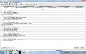

После установки связи с адаптером, программа выводит информацию, все показано на рисунках.

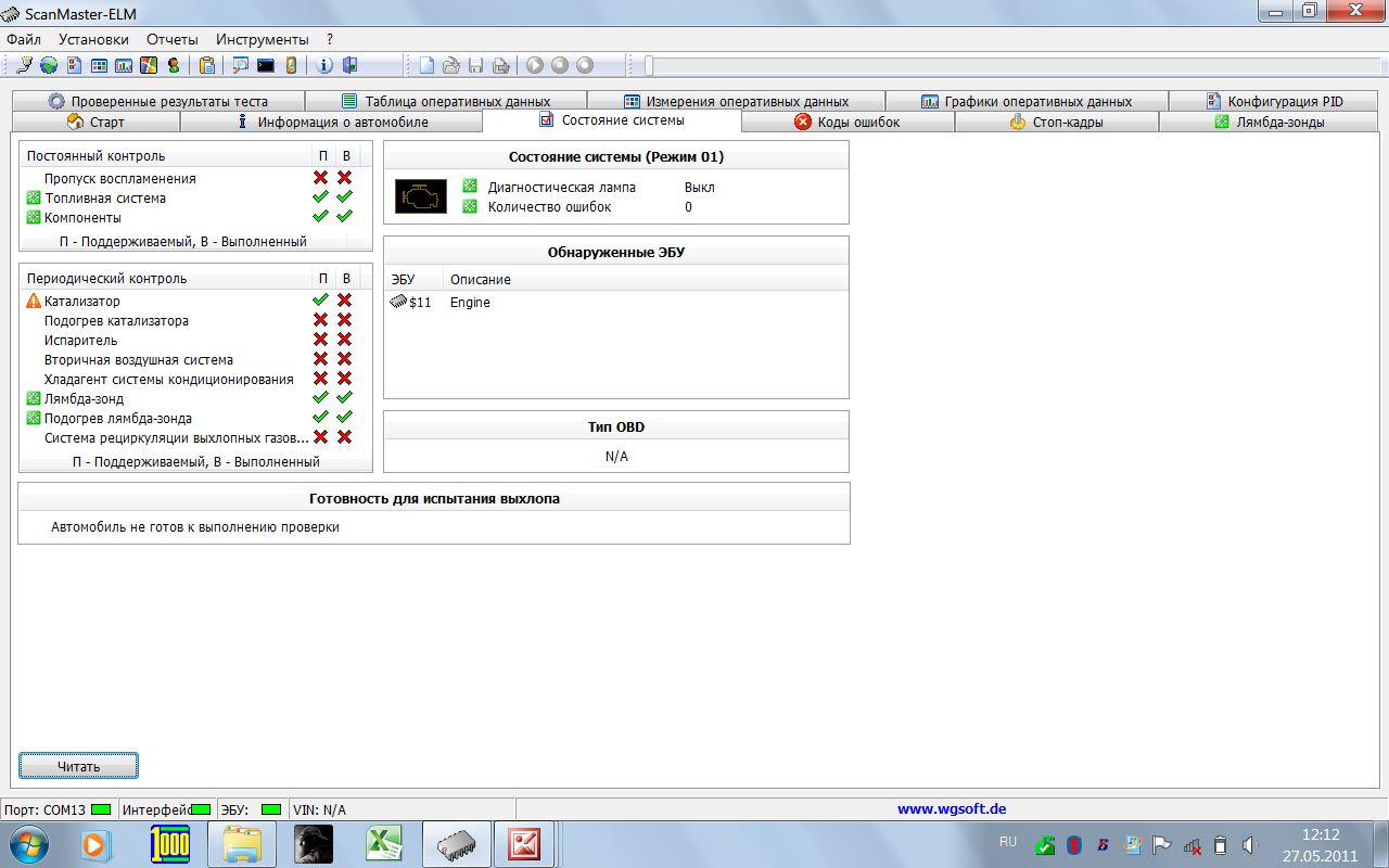

Следующаа вкладка состояние автомобиля (самодиагностика) она показывает состояние системы экологии и пропуски воспламенения, количество ошибок и т.д. Самодиагностика проводится автоматически каждый раз после заводки и достижения определенного состояния системы и двигателя.

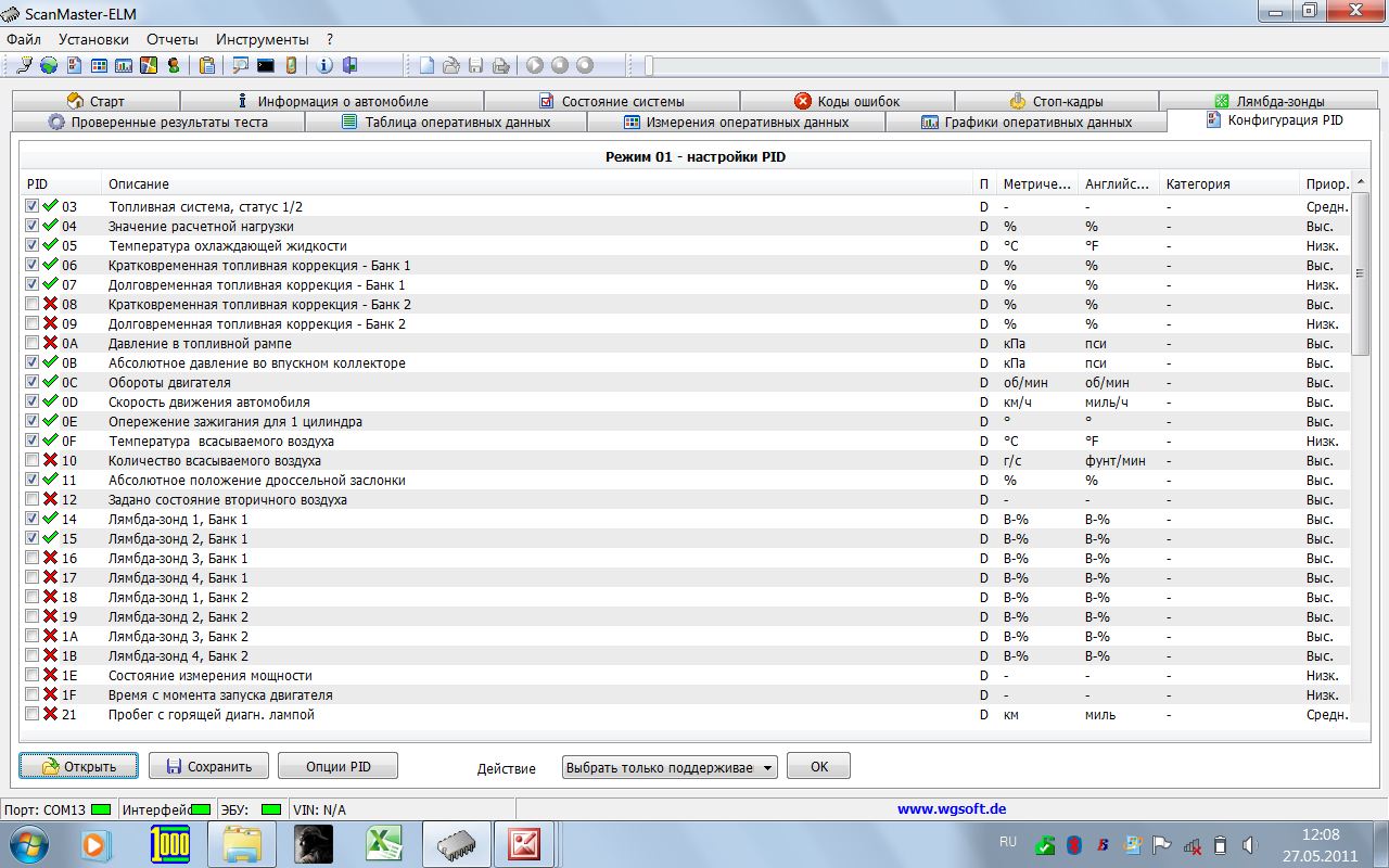

Система при установки связи автоматически определяет поддерживаемых переменных для диагностики ECU, которые сохраняются в памяти программы, втом числе могут сохранятся в отдельном файле.

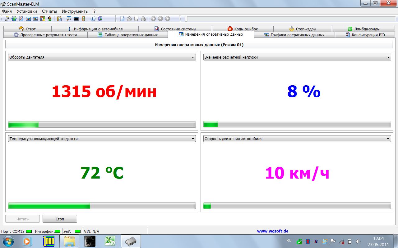

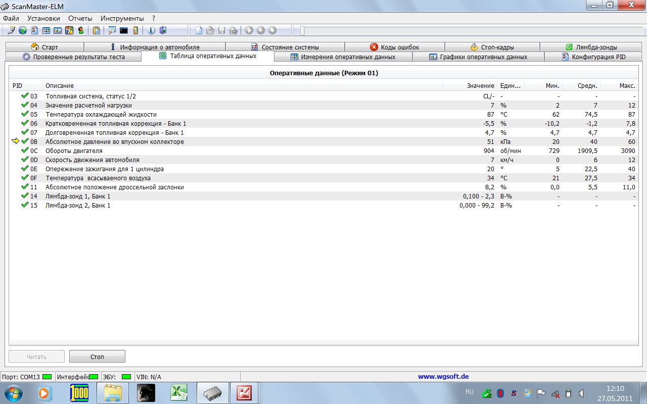

Оперативные данные показывают таблицей переменные диагностике в цифровом режиме.

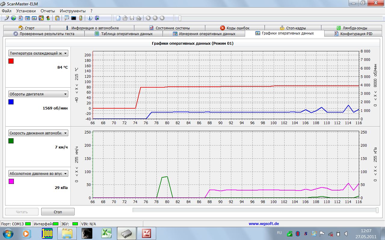

Можно переключится в графический режим и смотреть графики, что удобней для просмотре и анализа.
Так же можно переключится в режим оперативных цифровых данных c переменной полосой измерения.

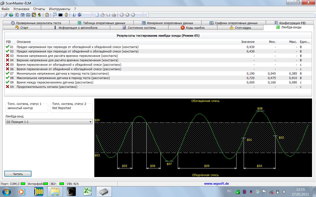

Просмотр состояния Лямба-Зонды

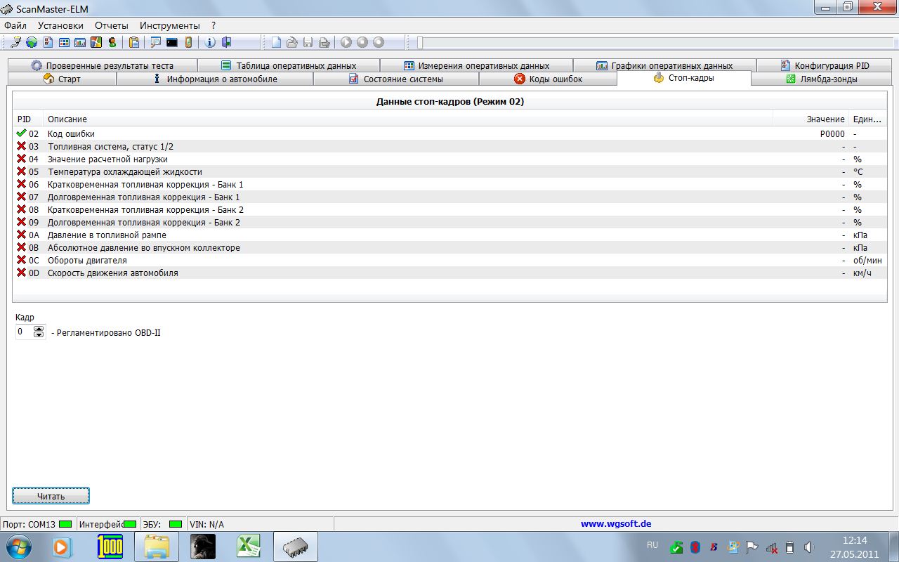

Стоп кадры

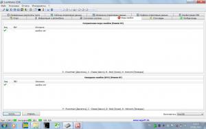

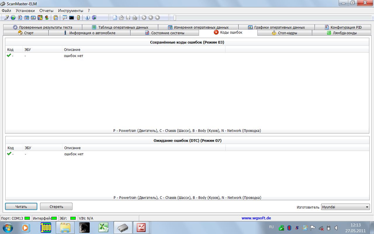

Ну и самое интересное наличие или отсутствия ошибок.
