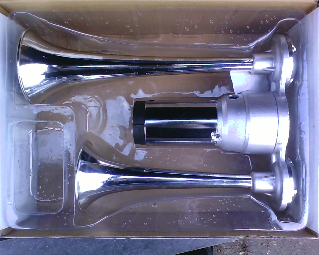

Решил я поставить себе пневматический сигнал так как родной еле слышно.
Выбрал вот такую:

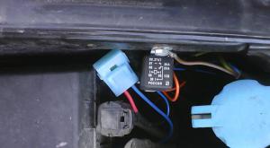

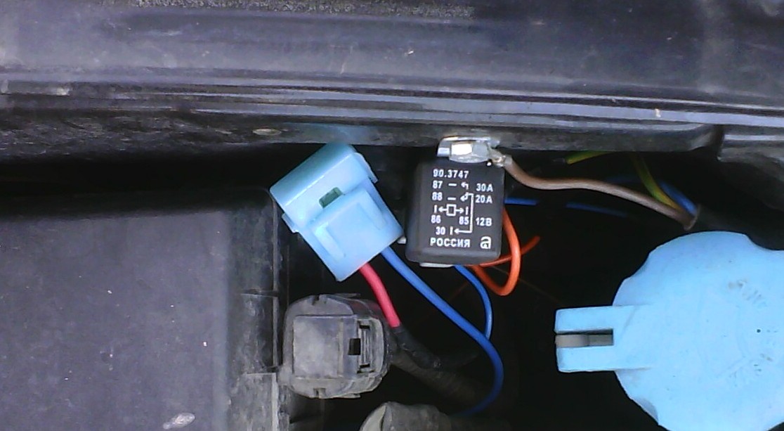

Но встал вопрос постоянно перегорающего предохранителя. Умные подсказали мне поставить вот такое реле.

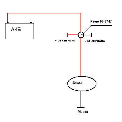

Примерно по такой схеме:
Получилось отлично, предохранитель цел, нагрузка на проводку минимальна.
столкнулся с единственной проблемой-крепление этого чуда под капотом)))

Лично я сигналю только в случае необходимости или крайней наглости соседей по дороге. Да и не скажу что она ОЧЕНЬ громкая, просто во время сигнала звук не однотонный а переливается низкий-высокий-низкий и в общем шуме заметнее. Кстати дудка умерла за год, сдох сам механизм от которого звук переливался.
