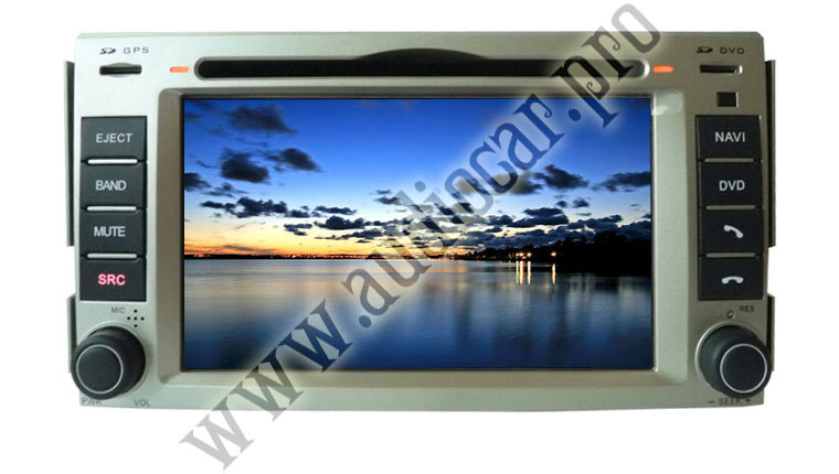

Добрый день
В поисках магнитолы для Santa Fe натолкнулся на такую вещицу
Есть несколько вопросов:
подойдёт ли она к нам?
На сколько хорошая игрушка (может кто покупал)?
Как тяжело её ставить?
Изменено пользователем Сергей-SF

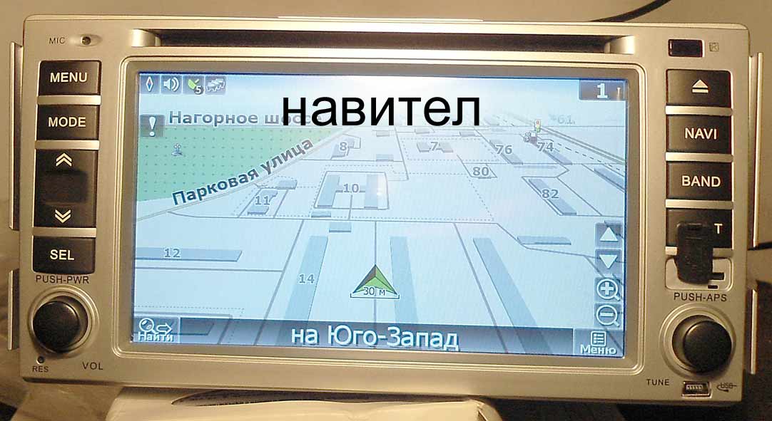

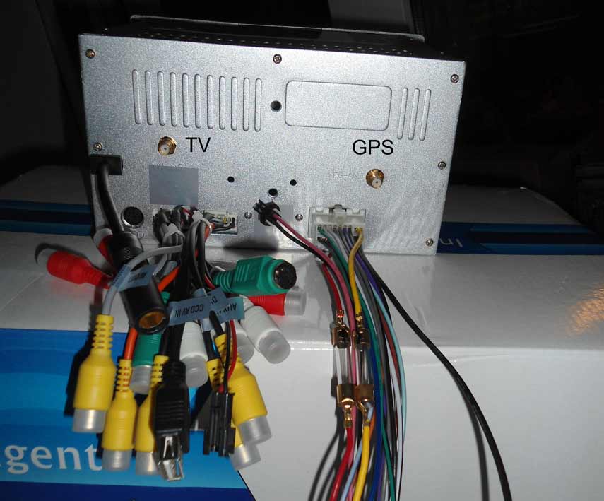

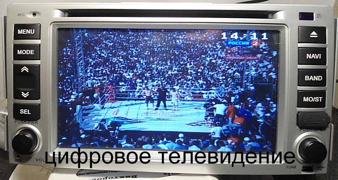

Сергей-SF
Купил сей девайс. http://audiocar.pro/...dai_santafe.htm
всё очень достойно , тестил пока что дома, комплектация порадовала, цена приемлемая
Доставили курьером в день обращения
несколько фоток
