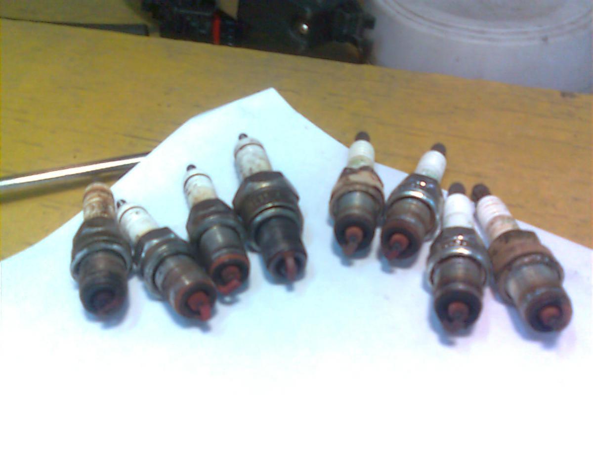

5. Бензин по качеству - не свечная тема. Плохой бензин - хорошие свечи как работали, так и работают. Ресурс исследовать невозможно, поскольку бензин разный может быть на любой заправке при одном октановом числе.
Юбка центрального электрода свечи изображенной на фото №4 имеет характерный красноватый оттенок, этот цвет можно сравнить с цветом красного кирпича. Это покраснение вызвано работой двигателя на топливе содержащем избыточное количество присадок имеющих в своем составе металл. Длительно использование такого топлива приведет к тому, что отложения металла образуют на поверхности изоляции токопроводящий налет, через который току будет легче пройти, чем между электродами свечи, и свеча перестанет работать.
Взято здесь.
_RSA_
Тетраэтилсвинец погуглите.
"этилированный бензин всё ещё используется в слаборазвитых странах вроде Йемена, Палестины или Афганистана, а также например в Северной Корее из-за относительных дешевизны и простоты в производстве"
Трудно представить, что РФ - слаборазвитая страна, но наличие красного налёта на свечах красноречиво говорит об этом.

Кот01
походу вы еще настоящего фероцина не видели...

Я и Вас не видел. Зачем сканы свечей? Пятый раз пишу- см. тему. А свечи я разные видел после 3-х машин. --------------Проезжал Адыгею , когда ехал в Кабардинку, через Горячий Ключ, "походу"...
