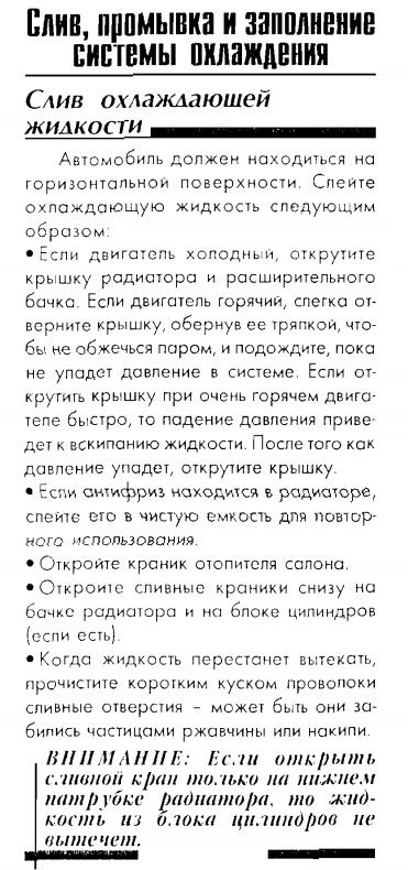

Джим 326 Опубликовано: 25 июля, 2011 @maksim22, вот что в мануале по Элантре нашел: Поделиться сообщением Ссылка на сообщение Поделиться на других сайтах
maksim22 29 Опубликовано: 25 июля, 2011 А все равно загадкой остается,как из блока слить=( Поделиться сообщением Ссылка на сообщение Поделиться на других сайтах
boltikk 415 Опубликовано: 25 июля, 2011 В акценте на бц вообще нет крана. Поделиться сообщением Ссылка на сообщение Поделиться на других сайтах
maksim22 29 Опубликовано: 26 июля, 2011 Тут полазил в интернете нашел видео замены антифриза со снятием потрубок,продувкой и тд,видимо так и придется мучиться... Поделиться сообщением Ссылка на сообщение Поделиться на других сайтах
Andrey Ka 0 Опубликовано: 1 января, 2012 (изменено) чтоб полностью поменять антифриз надо: Отсоединить (заранее) но не снимать(!) нижний патрубок радиатора. отсоединить вентилятор, (ну чтоб не включался) и снять пробку с расширительного бачка. довести антифриз до кипения (не бойтесь - ничего с движком не будет) резко снять нижний патрубок и .... клубы пара, выливание под напором антифриза... аккуратнее не обожгитесь! Сливается почти вся охлаждающая жидкость... Изменено 1 января, 2012 пользователем Andrey Ka Поделиться сообщением Ссылка на сообщение Поделиться на других сайтах
