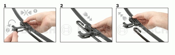

Друзья, подскажите пожалуйста размер щетки стеклоочистителя лобового стекла со стороны водителя. Подонки во дворе сняли щетку. А в магазине дают короткую 400 мм и говорят, что это штатный размер
Батарейкин
У меня сейчас стоят щётки Бош Aerotwin AR22U(вод) и Aerotwin AR16U(пасс),и ничё вроде всё нормально.Матрикс 2009г.
Дмитрий174
Батарейкин, а у Вас крепление посередине или ассиметричное?
Батарейкин
посередине
Батарейкин
Дмитрий174
спасибо
