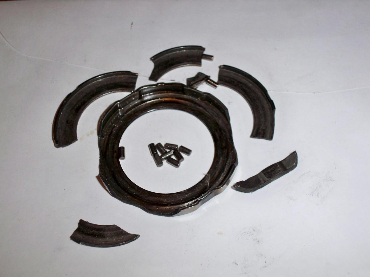

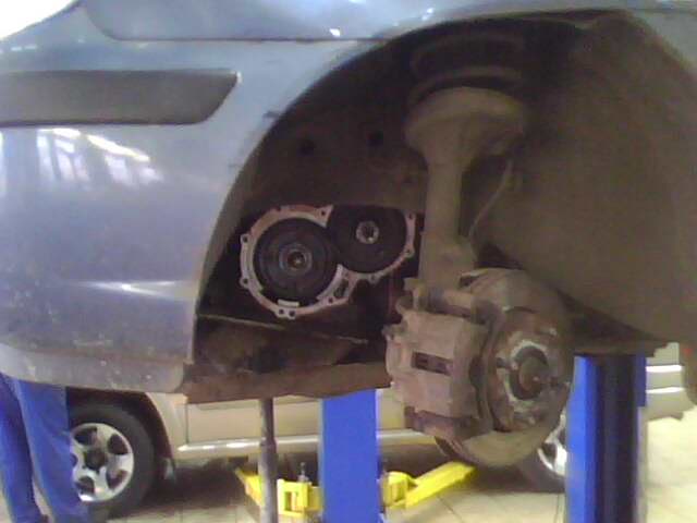

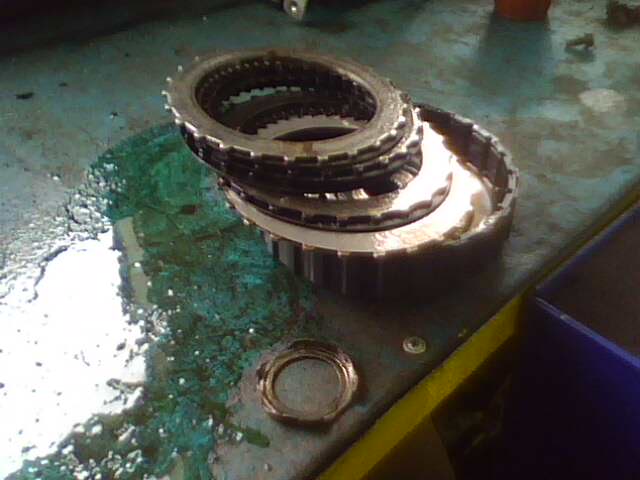

В помощь матриксоводам- в течении 2х часов на подъёмнике разобрали-заменили кассету 4й передачи и собрали-БЕЗ ДЕМОНТАЖА АКПП!!! ,денег отдал 10т.р.-работа+зап.части. Мастер- профи! Сделал тест-драйв коробки,чётко и понятно объяснил поломку,способы ремонта их плюсы и минусы,оставив решение за мной.
