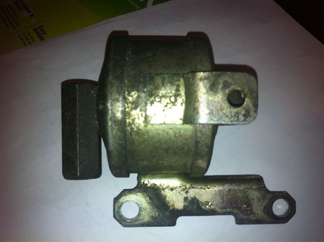

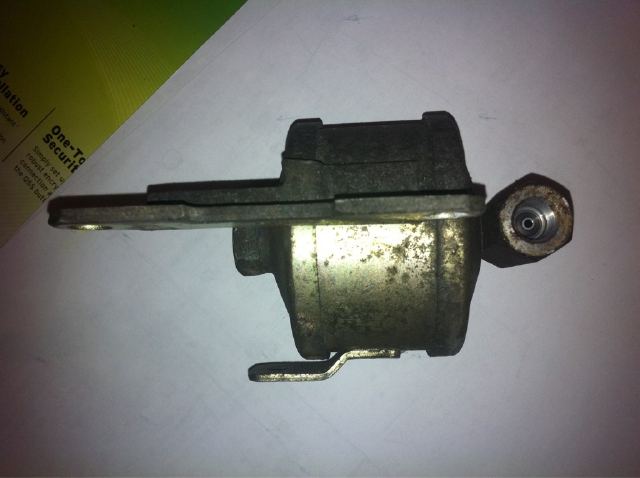

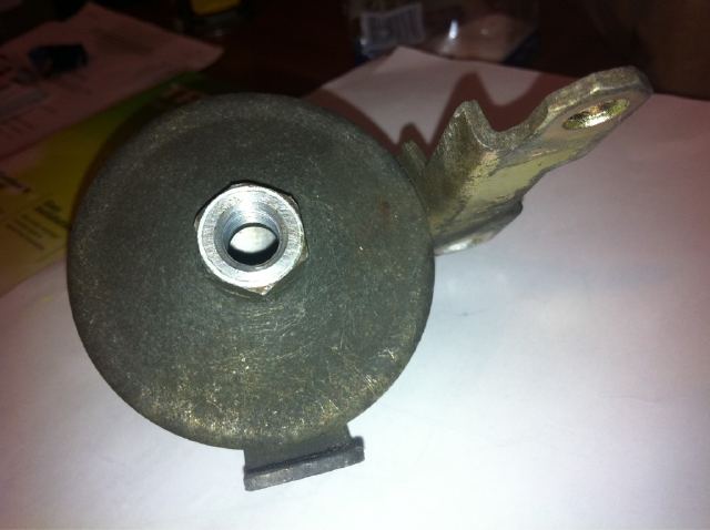

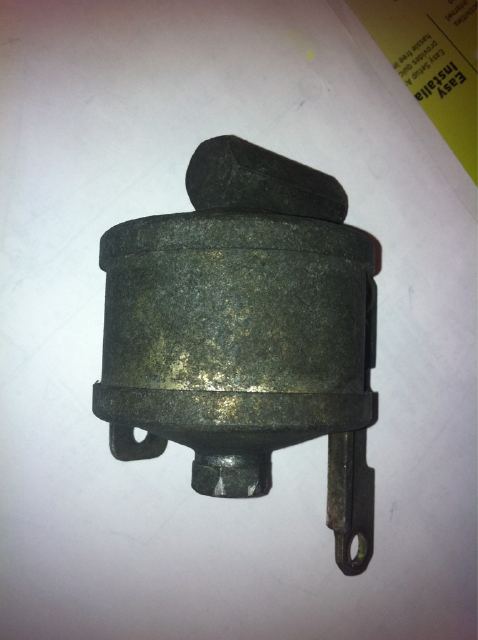

Добрый день. На сервисе сказали заменить то что сфоткано (сами толком объяснить чего это не могут, достать на замену тоже) в прикрепленных фотках. Помогите пожалуйста опознать деталь. Что это?
xps
Похоже на направляющую сцепления
Похоже на рабочий цилиндр гидропривода сцепы...
xps
Вы уверены в этом? Между прочим в Украине оказалось дефицит.
Я разве написал, что "уверен"? Я написал "похоже", ибо действительно похоже на такой узел!
А что это за сервис такой, где берутся за ремонт конкретной модели, не зная ее устройства?
wasil_07
эта штука своего рода демпфер-аккумулятор для лучшего выжыма,я,при регулировках отсоединял эту фиговину и вкручивал напрямую трубку от главного цилиндра к рабочему цилиндру /у меня резьба подходит,если у Вас тоже---Вам повезло!/При проверке разницы не заметил ни с этой штукой ,ни без нее!Если Вам она нужна -возьмите с любого старекса-форма может быть другая,главное что бы подошла резьба,на моем Н200 эта штука больше похожа на рабочий цилиндр сцепления по форме.
