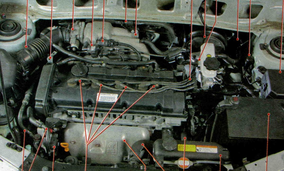

ешё раз о в.в.проводах. приехал снова на комп. диагностику сказать что машина едет но провода неправильно стоят, попробовали обратно переставить по правильному-в итоге опять троит и ошибка-нарушено зажигание в итоге мастер поставил опять наоборот 1й и 4й и ещё 2й с 3м поменял местами, хотя на трамблере четко написаны номера цилиндров, говорит что наверно нумерация идет от маховика, в голове каша ничего не понимаю

У меня была засада с проводами, тема здесь:
http://www.hyundai-c...-hz-kak-nazvat/
провода старые еще родные наверное,я брал год назад с пробегом 40 000 сейчас 90000
Я бы сначала провода заменил, так как явно пора это сделать, проблема скорее всего решится.

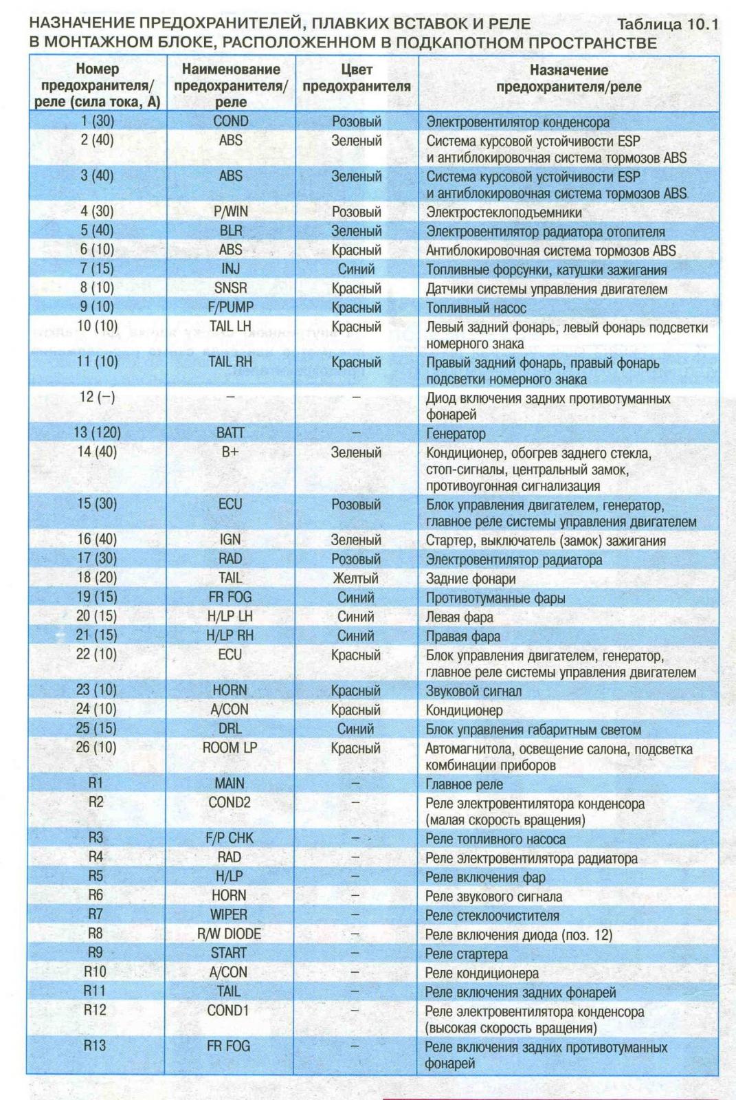

весь день ездил без предохранителя зуммера-O/S MRR(кстати по моему только за него отвечает,
Если это тот который под номером 23,то получается ещё зеркала и зад.туманки защищает.хотя о зуммере ни слова.
Напечатал как то схемы предохранителей на А4,обмотал прозрачным скотчем и положил в авто на всякий случай.
Изменено пользователем MEGALOX

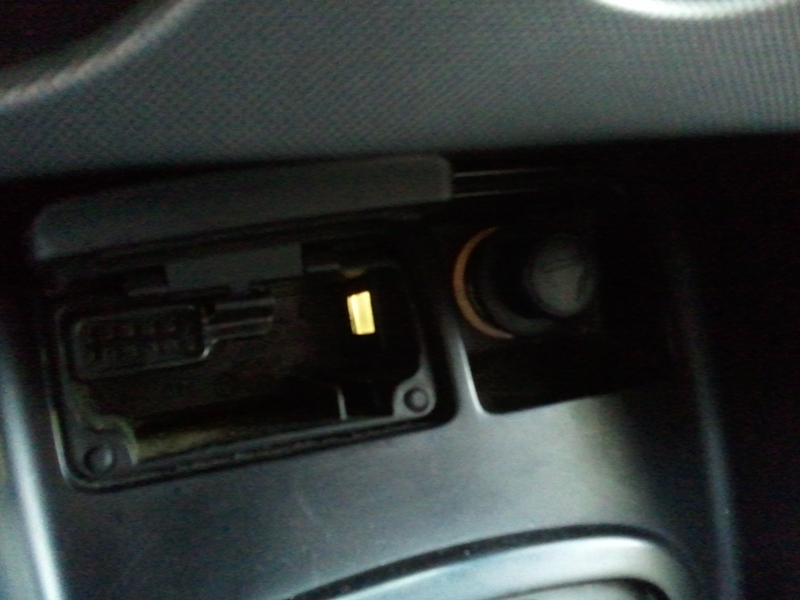

А вот с этого места пожалуйста по подробнее,у меня ни где и ни кто пепельницу и прикуриватель не подсвечивает!!! Или мне снова что то как всегда не до дали!? Я когда утром смотрю куда и как вечером сбивал пепел,понимаю что я купил мегапепельницу. :bw:
По поводу пепельнецы не уверен, так как не курю в машине и открывал её пару раз, а вот прикуриватель точно подсвечивается, уверен на 100%
Пепельницу завтра проверю, но кажись таки светится она у меня.
Ну не знаю, меня он не напрягает абсолютно :)
Меняю опцию зуммер на подсветку пепельницы и прикуривателя :smile215:
Ставишь селектор в положение N поддеваешь пластик, вытаскиваешь всю пластмассину вместе с прикуривателем и пепельницей и меняешь там лампочку
Завтра же попробую,если всё же пепельница не подсвечивается,то куплю и воткну в прикуриватель доп.подсветку

А матрас какого года?
По идее там должна быть подсветка.
Посмотрел, докладываю!
Подсветка как прикуривателя, так и пепельницы есть!
