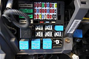

весь день ездил без предохранителя зуммера-O/S MRR(кстати по моему только за него отвечает,
Если это тот который под номером 23,то получается ещё зеркала и зад.туманки защищает.хотя о зуммере ни слова.
Напечатал как то схемы предохранителей на А4,обмотал прозрачным скотчем и положил в авто на всякий случай.
нет это не 23 а 24 Diod он какой-то нестандартный на фото видно, я вообще с начало думал это заглушка

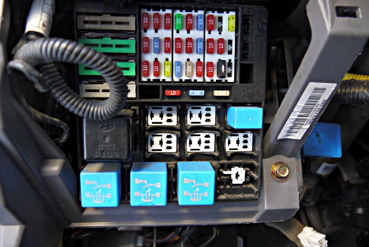

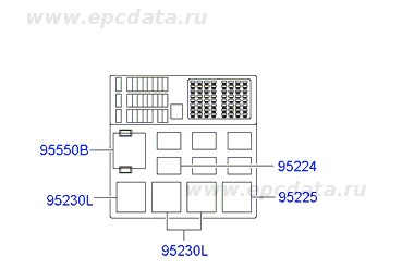

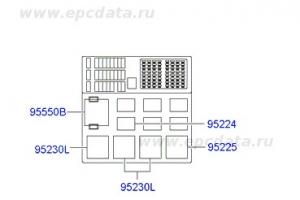

Понятно, что прошло уже более пяти лет, но вот возник вопрос и задать его оказалось некому. Нет ли где-нибудь фотографии или схемы внутрисалонного блока реле HYUNDAI MATRIX 1.8GLS 2006 года выпуска с соответствующими пояснениями? Нахожу только на фото и список внутрисалонного блока предохранителей, а схематичное изображение этого блока с реле нашёл только в одном каталоге запчастей, но там указаны только их местоположение и номер по каталогу. Причём у меня в машине одно реле отсутствует, а ещё одно находится совсем в другом гнезде. На прилагаемой фотографии внутрисалонный блок предохранителей и реле моего автомобиля, на картинке этот же блок из каталога запчастей (картинка взята на http://hyundai.epcda...211/rele-95224/). Видно, что у меня отсутствует реле 95225, 95224 стоит в верхнем правом, а не нижнем левом углу. Характерно, что форма у них разная, а название в каталоге одно и то же для обоих — RELAY ASSY-POWER.
Встречал и фотографии этого блока из числа продаваемых с разборки. Тоже не всё совпадает с моей машиной. Я у своей машины третий (как минимум) хозяин и концов найти уже не могу. Я, конечно, могу купить и вставить в свободное гнездо недостающий элемент и переместить имеющийся в «правильный» угол, но не придётся ли в результате таких манипуляций менять проводку?

Очень жаль. Если когда-нибудь будете добираться под переднюю панель, то, пожалуйста, сфотографируйте и выложите здесь ваш блок с реле, чтобы я мог сравнить его со своим. Книгу не ищите, она у меня есть в бумаге и там нет нужного мне изображения.

Ребята, проблема решилась. На желтой фишке предохранитель дожал вниз и все починилось.

сейчас делал такую машину там пробит транзистор в жгуте за блоком предохранителей в салоне
