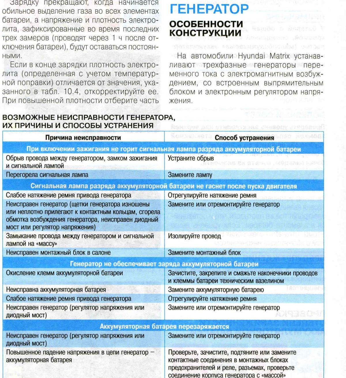

Donцov 13 Опубликовано: 8 декабря, 2011 (изменено) а что всё таки с заменой есть сложности? Может это руководство как то поможет. Реально не сталкивался с заменой щёток на Матриксе,но на некоторых авто возможно заменить щётки без снятия генератора. Изменено 8 декабря, 2011 пользователем MEGALOX Поделиться сообщением Ссылка на сообщение Поделиться на других сайтах

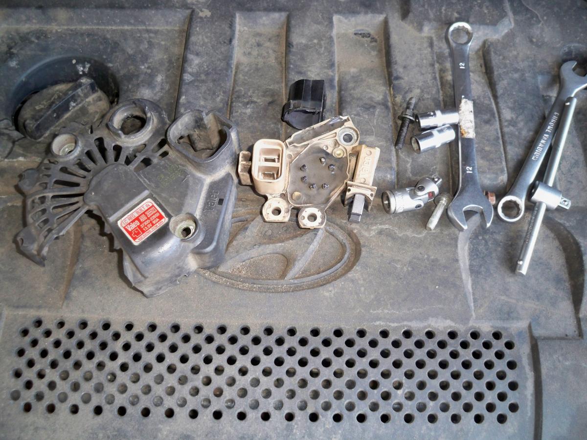

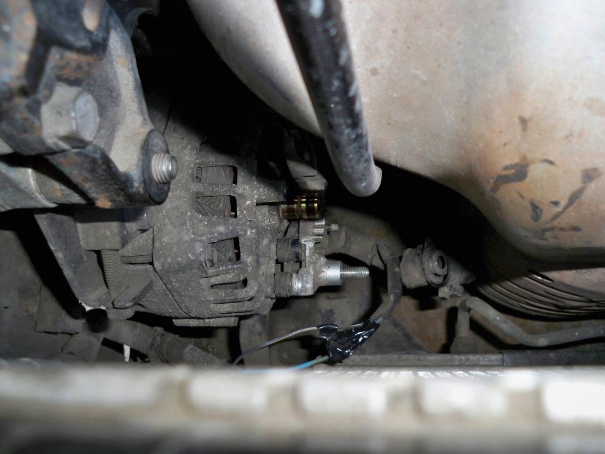

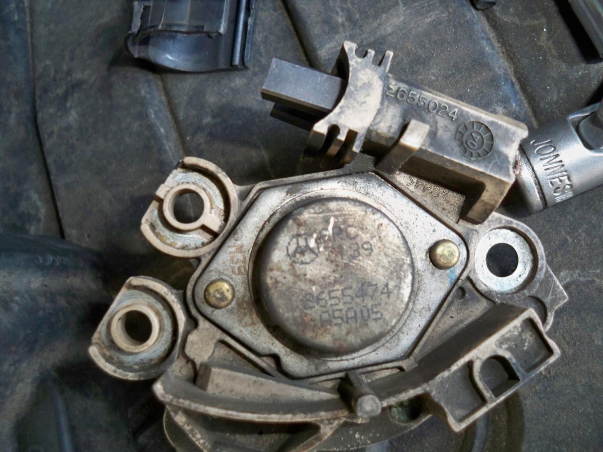

Donцov 13 Опубликовано: 12 декабря, 2012 (изменено) Летом по пути на море под Харьковом пропала зарядка,продавец за реле и срочную доставку со склада зарядил 850 грн.(прим.3400р).Решил в автомастерской у электрика заменить щётки. Щётки и работа 15грн+30грн=45грн. Само реле нетрудно снять без демонтажа генератора с авто,главное условие - остывший двигатель. За месяц до поломки БК пару раз предупреждал меня о низком напряжении на АКБ,но поскольку всё нормализовалось,то я не придал этому значения. Думаю стоит при таких симптомах или при пробеге больше 100тыс.без замены гены или реле,хотя бы заменить щётки. Ключи - головки 7;8; - 10; 12; всё равно какие- головки,накидные или рожковые. Очень мелкую наждачку,желательно шлифовочную и обезжириватель,это понадобится если контактные дорожки на роторе подгорели. Изменено 12 декабря, 2012 пользователем Donцov Поделиться сообщением Ссылка на сообщение Поделиться на других сайтах
