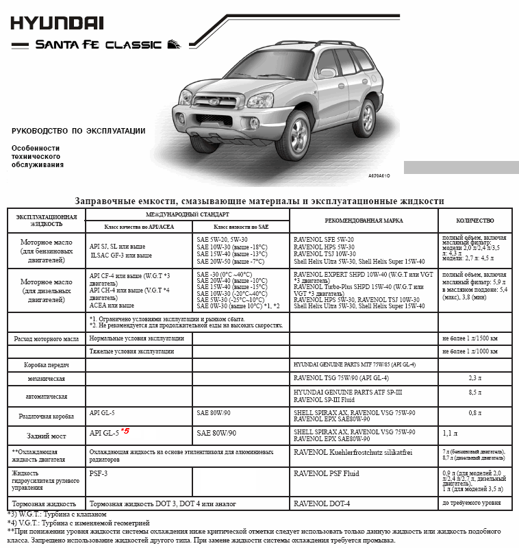

BadBoy35 1 Опубликовано: 14 декабря, 2011 (изменено) ПРедлагаю создать такую тему по дизельным двигателям! и рассматривать разные вопросы. я стартану!)) купил машину. сегодня на сто ездил.. и есть много вопросов весь интернет перевернул, не могу найти информацию по заливаемым жидкостям (КОРЕЙСКОЙ сборки, НЕ ТАГАНРОГ) !! на конвейере. подскажите у кого есть сервисная книжка, что там прописано, какое масло и антифриз. я полагаю корейцы должны заливать и свои же масла, такаие как ZIC или KIXX., а теперь в таганрорге написано, что равенол и шелл.. надо срочно менять масло - и не знаю что залить!!(что лилось до меня - без понятия и когда менялось тоже) покупал в салоне. Изменено 14 декабря, 2011 пользователем BadBoy35 1 Поделиться сообщением Ссылка на сообщение Поделиться на других сайтах
BadBoy35 1 Опубликовано: 14 декабря, 2011 вот такое нашёл.. но это таганрогские рекомендации. мне не катит Поделиться сообщением Ссылка на сообщение Поделиться на других сайтах
Rokocoko 187 Опубликовано: 15 декабря, 2011 Не факт что человек который владел до вас, лил всё тоже самое что рекомендуется заводом. Легче всё поменять и не забивать голову. Поделиться сообщением Ссылка на сообщение Поделиться на других сайтах

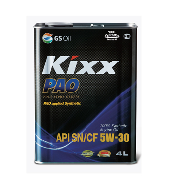

Arirang 0 Опубликовано: 10 мая, 2012 (изменено) Народ, могу порекомендовать масло для дизеля и бензина, родоное хёндаевское, далают в Корее на GS Oil , у нас под брендом Kixx продается. У меня, правда, не дизель, но купили с товарищем одновременно, унего Крузак 100. Я Kixx PAO1 0w30(SN), а он Kixx PAO 5w30 (SN/CF). Не знаю ,что там за масо, но Шелл рядом не стоял вместе с Мобилом. Походу, все-таки родное для моей машинки масло лучше. Теперь только на Kixx остаемся, расход уже упал существенно. Кстати ,и по цене нормальное. Всем советую. Изменено 10 мая, 2012 пользователем Arirang Поделиться сообщением Ссылка на сообщение Поделиться на других сайтах

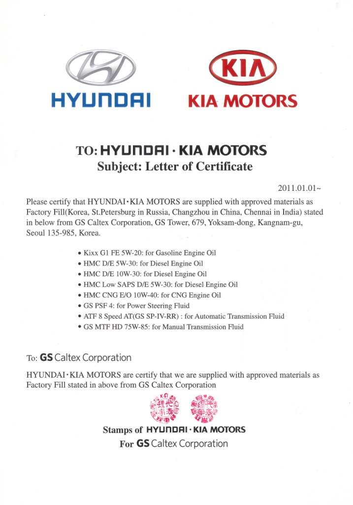

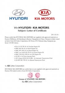

Arirang 0 Опубликовано: 10 мая, 2012 так вот и хочу, чтоб мотор с турбиной не умирали.. сделать всё проавильно... посмотрел классификации. вот что накопал: Масло ZIC 5000 (5W30, 10W40, Power 10W40) Моторное ZIC 5000 - полусинтетическое многофункциональное высококачественное моторное масло с лучшими эксплуатационными характеристиками для дизельных двигателей всех типов, в том числе оборудованных системами турбонаддува и двигателей новейших конструкций. Это масел , что обеспечивает высокие характеристики работы, превышающие аналогичные показатели обычных универсальных смазочных материалов. В тесном сотрудничестве с основными производителями автомобилей, корпорация SK разработала моторное масло HYUNDAI , крупные автомобилестроительные компании в Корее, используют моторное масло ZIC 5000 в качестве заводской заливки. Слушайте, а как же быть с Kixx? У них же тоже первая заливка, накопал в нете сертик: Поделиться сообщением Ссылка на сообщение Поделиться на других сайтах
