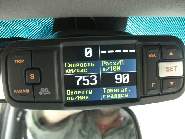

http://www.multitron.../univers/vc730/ у меня такой, подключен к колодке диагностики, шлейф под обшивкой потолка, боковой стойке и к колодке, установлен над зелкалом на липучке. что бы не врал проведите калибровку по инструкции, первые результаты таковы:короткие поездки зло ))) расход высокий, спидометр штатный накидывает +7%, бк показывает меньше, минимальный расход топлива 4 передача 80 км/ч 2600 об. мин.полет продолжаетсяpost-17498-0-23981900-1362231430_thumb.jpg
в коробке есть все для подключения ) на всякий разный разъем и колодку стянул хомутом
