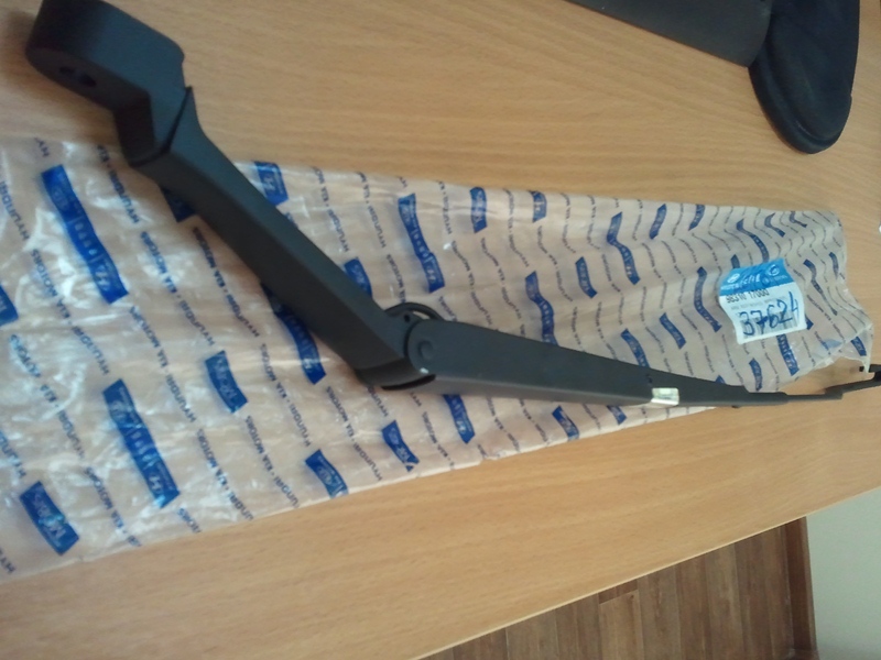

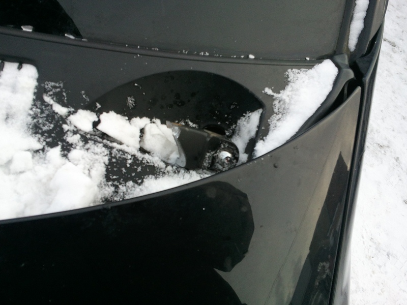

admin 413 Опубликовано: 2 февраля, 2012 Сегодня что-то водительская щетка стала плохо прилегать к стеклу. Ну вышли во время рабочего дня на улицу с товарищем глянуть, а он мол грит да у тебя поводок кривой, сейчас я его выровняю... херакс и сломан поводок под самый корешок. Товарищ был сразу же послан, а я отправился за комп искать поводок. Поводок стеклоочистителя левый (водительский) - 98310-17000 цена вопроса со скидкой у знакомых 400руб. в наличии. Завтра утром привезут, буду ставить новый + сломано крепление бескаркасной щетки, сейчас поеду еще и щетку куплю. Мораль - нехер пускать к своему авто людей с кривыми руками! Поделиться сообщением Ссылка на сообщение Поделиться на других сайтах

admin 413 Опубликовано: 2 февраля, 2012 Админ, странно както, я когда первый раз менял дворники, так я думал что нахрен всё переломаю, выдержали, а у тебя как то легко получается сломался. не знаю что у тебя подразумевалось под "нахрен всё переломаю" но у меня сломался именно поводок в той части где у него силуминовое основание которое одеватся на ось трапеции. Пытался сфотографировать, но что-то хреново получилось, завтра сфотаю утром. Поделиться сообщением Ссылка на сообщение Поделиться на других сайтах

admin 413 Опубликовано: 3 февраля, 2012 А может все-таки краской из баллончика? Ну может быть и так. Поводок привезли, но сука не могу снять огрызок который остался на оси!!!! Сидит намертво! Чё делать? Поделиться сообщением Ссылка на сообщение Поделиться на других сайтах

admin 413 Опубликовано: 3 февраля, 2012 Снял таки с помощью другого знакомого и молотка этот огрызок и установил новый поводок со щеткой. На старом поводке тоже насечек не было, просто гладкий конус. Поделиться сообщением Ссылка на сообщение Поделиться на других сайтах

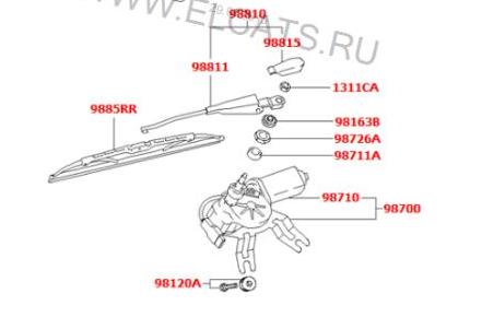

SvetikKnyaz 0 Опубликовано: 27 января, 2015 Денис, доброго времени суток! У меня сломалась пружина в поводке заднего стеклоочистителя. В принципе не очень критично, но для девушки новичка как то не комфортно. А машинка у меня первая! люблю ее, а вот где брать на нее запчасти пока еще не знаю. Я понимаю, что надо полностью поменять поводок, подскажите где можно заказать или сразу купить? и как сложно его переустановить? У Вас книжка умная про матриксы есть, вы все знаете!)) Поделиться сообщением Ссылка на сообщение Поделиться на других сайтах

Димон_матрикс 29 Опубликовано: 29 января, 2015 (изменено) Подскажите где можно заказать или сразу купить? и как сложно его переустановить? Купить сразу скорее всего не получится, надо будет заказать. В замене тоже ничего сложного, снимаете пластиковый колпачок "98815", откручиваете гайку "1311СА" и снимаете сам поводок, он конечно закис но WD-40 вам в помощь))) сборка в обратном порядке. Думаю этот вам подойдет 98811-17000 в www.exist.ru он стоит 350р. Изменено 29 января, 2015 пользователем Димон_матрикс 1 Поделиться сообщением Ссылка на сообщение Поделиться на других сайтах
